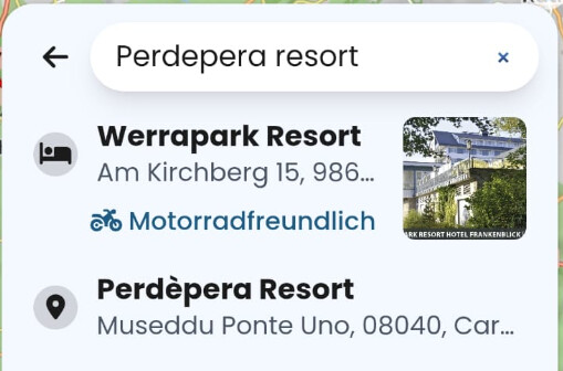

Wie heißt das Hotel denn?

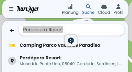

Località Perd’è Pera ist der Name der Straße. Wenn es sich dabei z.B. um das Perdèpera Resort handelt, findet Kurviger dies:
auch in der app:

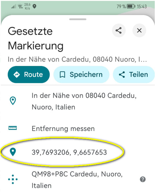

Meine Empfehlung, falls Kurviger die Adresse nicht findet, ist die Suche mit Google Maps. Kopiere die Koordinaten daraus einfach in das Kurviger Suchfeld. Im Browser ist es ein rechtsklick auf die Position, um die Koordinaten zu erhalten.
Mit der Android-App Maps ist es etwas umständlicher. Nach einem Lang-Tipp auf den Punkt auf der Karte erscheint oft unten ein Feld mit dem Eintrag “Gesetzte Markierung”.
Nach dem Hochziehen kopierst du die Koordinaten in die Zwischenablage

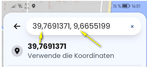

und fügst sie in das Kurviger Suchfeld ein. Dann musst du nur noch die Dezimalkommas
in Punkte umwandeln, so:

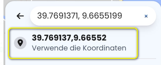

und dann auf die Zeile darunter tippen

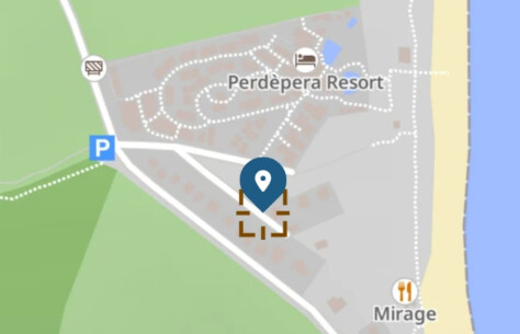

und voilà, Kurviger hat den Punkt
und du kannst ein Zwischenziel daraus machen oder was auch immer.
