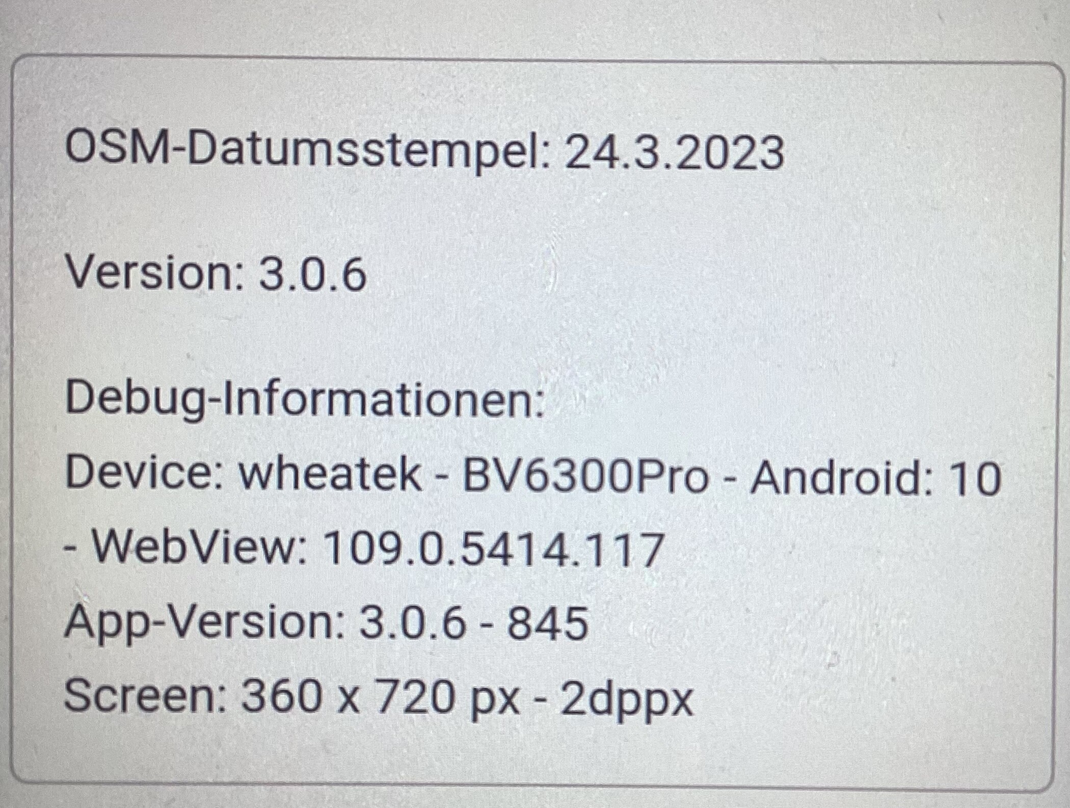

Magst du noch den Debug-String aus der App hier posten? Bzw. Modell, Android Version ,etc.

- also Samsung Galaxy S21 Ultra mit Android 13.
Ruckelt auch bei mir. Blackview outdoor mobile. Kein Problem bei K2.

Ruckelt das so wie bei @Hobbyfahrer? Hast du die von mir beschriebenen Dinge probiert? Poste doch bitte genaue Infos zu deinem Gerät, eventuell finden wir ja eine Gemeinsamkeit von deinem Setup und dem von Hobbyfahrer.
