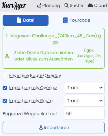

ich habe mir die Datei der Vogesen Challenge heruntergeladen, kann sie aber nicht in kurviger.de importieren. Habe es auf calimoto probiert - dort funktioniert es. Gibt es da Tricks, oder geht es nicht weil die Datei zu gross ist?

Diese GPX Datei enthält keine Route, also musst du bei Import folgende Auswahl treffen:

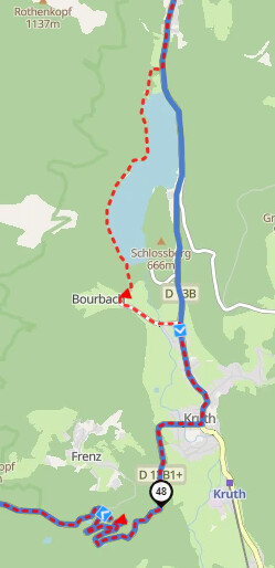

Nach ein paar kleinen Korrekturen (Setzen weiterer Shaping Points) hast du dann das Ergebnis: https://kurv.gr/XswyC
Ich habe die Tour auf meine “to-do-list” gesetzt und daher noch überarbeitet (10 von 50 Wegpunkten waren “dämlich” gesetzt) - hier die bessere Version: https://kurv.gr/Esxqw

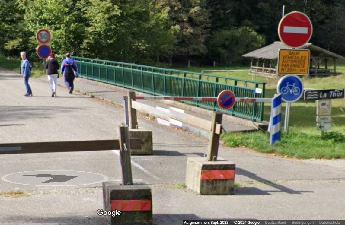

Kurviger routet partout nicht links am See vorbei! Google maps hat damit keine Probleme.
Schon verwunderlich, dass GoogleMaps damit keine Probleme hat:
Die D743 ist übrigens auch nicht in Streetview enthalten …
