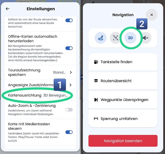

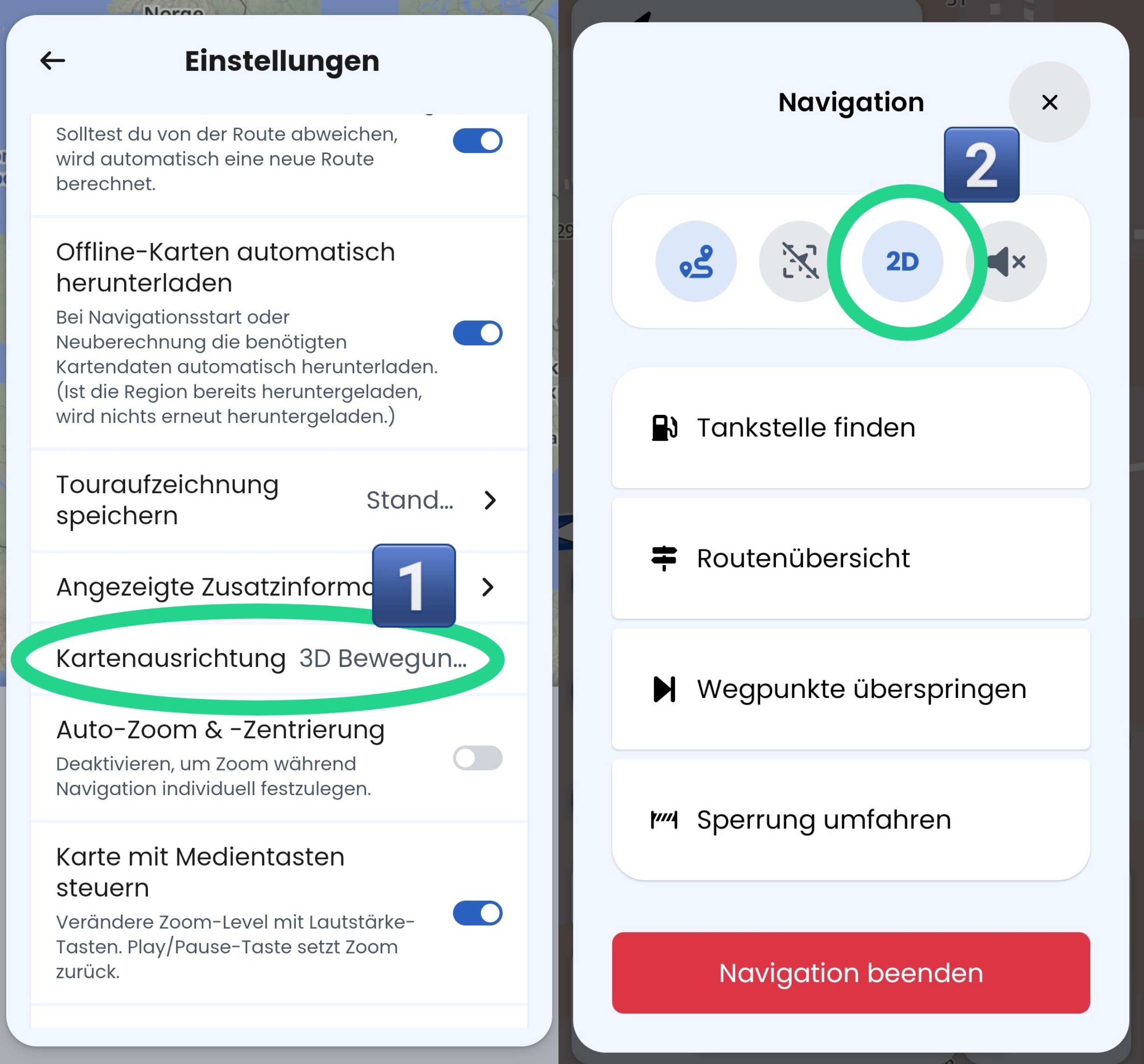

Es gibt zwei Stellen, wo du die Kartenausrichtung einstellen kannst:
  • :one: In den “Einstellungen” - diese Einstellung wird scheinbar irgendwo auf dem Cloud gespeichert und kann auch auf einem anderen Gerät geändert werden.
  • :two: Während der Navigation - diese gilt nur während der laufenden Navigation und wird nach jedem Start der Navigation (bzw. Pause) auf den Wert aus :one: zurückgesetzt

Die Einstellung habe ich über “1” vorgenommen. Wenn ich nach einer Pause sehe, dass es wieder “Norden” ist, mache ich die Einstellung während der Fahrt über “2”.

Die Einstellung wird dir nach einer weiteren Pause nicht erhalten bleiben. Da müsstest du sicher sein, dass in den Einstellungen das richtige steht.
Falls in den Einstellungen (:one:) tatsächlich noch “2D” steht, dann probier mal was anderes (3D oder N) einzustellen und dann zurück auf “2D” zu setzen.
Falls in Einstellungen aus irgendeinen Grund doch “N” steht, dann auf “2D” umstellen und nach der nächsten Navigation nachschauen, ob “2D” immer noch unverändert ist.
