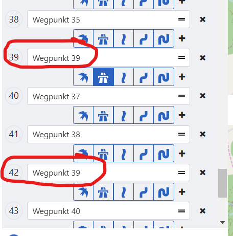

Nichts destotrotz war das der Ansporn, meine Abbiegehinweise zu durchforsten und bin tatsächlich auf eine Kehrtwendung gestoßen, die mir absolut schleierhaft ist, zumal die Route weiterführend ist. Ich habe mir die Position dann auf OSM angesehen… und einen roten Strich entdeckt, aber irgendwie bin ich daraus auch nicht schlau geworden.
Kann mir daher jemand erläutern, warum nach WP 39 eine Kehrtwendung angesagt werden soll?

Irgendwie hast Du Wurstsalat in Deine Routenplanung reinbekommen:
Welchen “Wegpunkt 39” meinst Du ?
Ich empfehle, das mal aufzuräumen …
Nr. 39
nicht 42
:wink:
ausserdem steht die Route noch nicht komplett, daher ist das aufräumen der letzte Step :wink:
Falsch! Es ist Wegpunkt 42 (mit 42 kenn ich mich aus! :innocent:), an dem ein U-Turn erfolgt. Und dieser erfolgt ausschließlich deswegen, weil “Vermeide die Straße zweimal zu befahren” verlangt wurde. Durch einfaches Löschen von Wegpunkt 42 ist der U-Turn weg.
Der U-Turn ist aber hinter 42 … vielleicht doch erst mal aufräumen :slightly_smiling_face:
Wie hast Du das so hinbekommen (Umlaute verwurschtelt, falsche Nummern in Wegpunktnamen) ? Normalerweise trägt Kurviger erst Namen ein, wenn man sie explizit vergibt - sonst werden die Namen mit durchnummeriert, wenn man Wegpunkte löscht / hinzufügt.

Du hast vollkommen recht… es ist 42.
Für das nächste Mal gelobe ich Besserung, dass meine Daten aufgeräumt sind, bevor ich diese veröffentliche. Ist ja so auch großer Mist.
Dennoch versteht ich nicht , warum die Option “Vermeide die Straße 2x zu befahren” deaktiviert werden muss, obwohl die Streckenführung zeigt, dass diese nur 1x genutzt wird.
Und schon wirds einfach: Der Wendepunkt liegt jetzt hinter Wegpunkt 42 - da Du “Hauptstraßen vermeiden” eingeschaltet hast, fährt Kurviger lieber einen kleinen Umweg - wenn Du “Hauptstraßen vermeiden” ausschaltest, wird direkt von WP42 zu WP43 geroutet.
