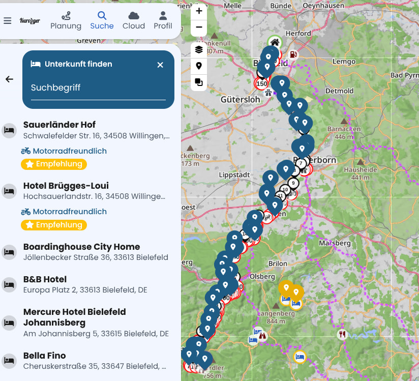

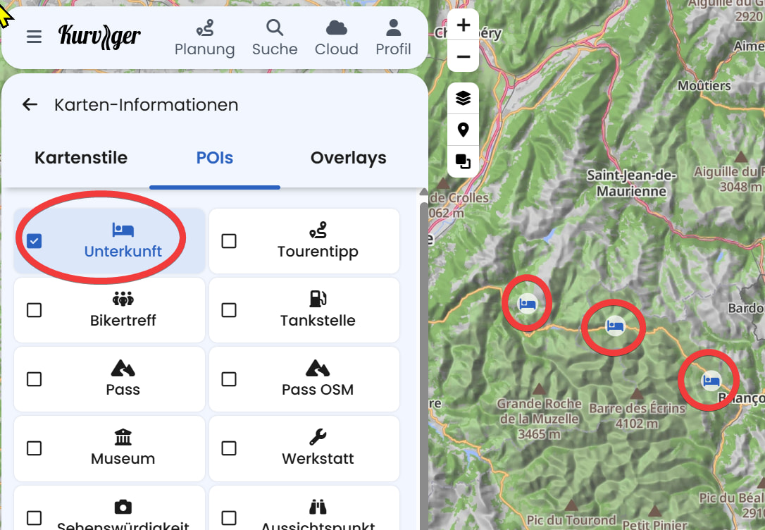

Bei mir scheint alles i.O. zu sein:

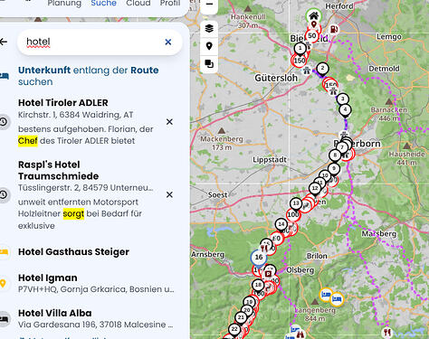

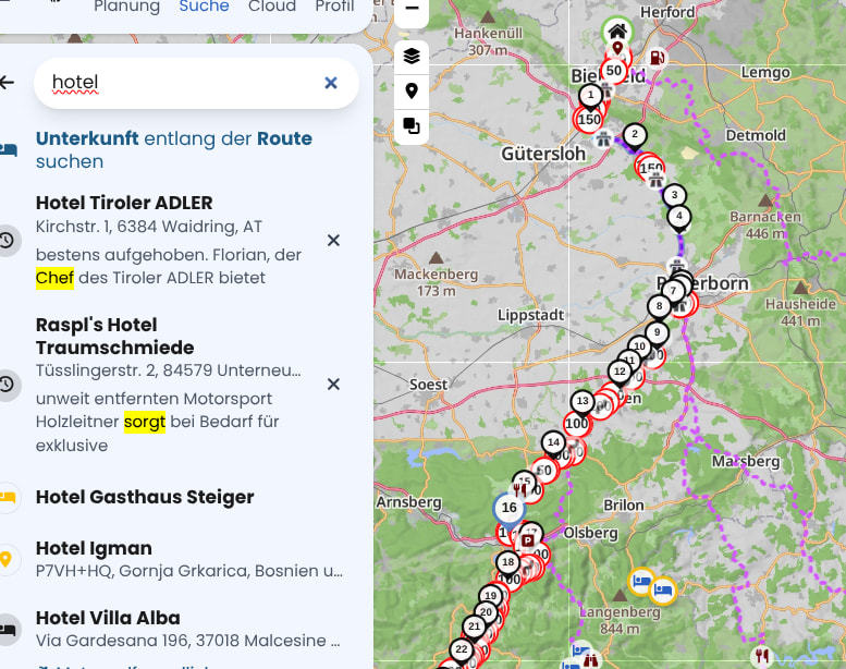

Ausserdem kannst du, wenn eine Route angezeigt wird über die Suche gehen. Ins Suchfeld “Hotel” eingeben , dann “Entlang der Route” antippen und dann siehst du eine Menge Hotels an deiner Route.

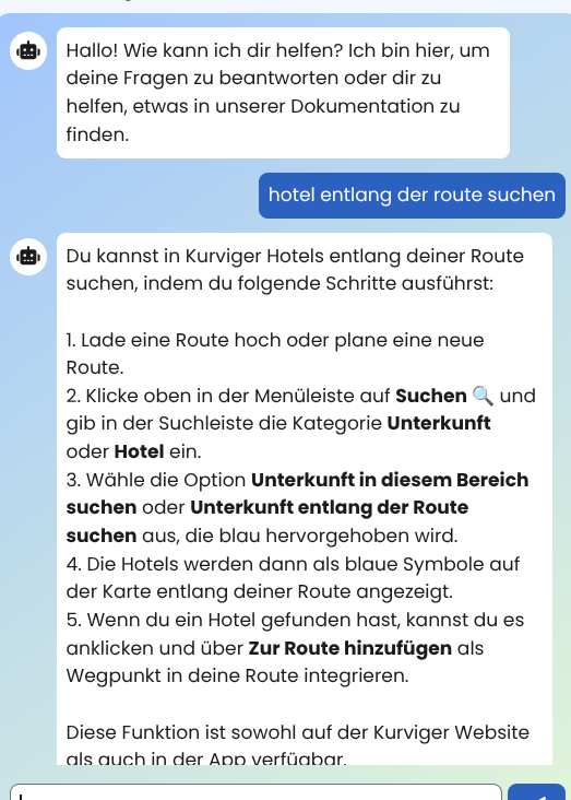

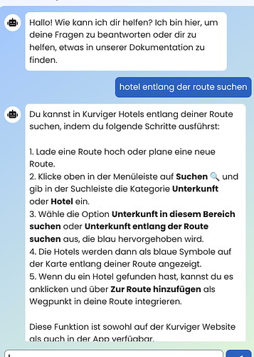

Wenn du auf der Karte rechts unten auf das Fragezeichen tippst, dann kannst du auch dort direkt eine Hilfestellung für ein Problem erfragen. Das Hilfe-Center durchforstet die Dokumentation und gibt genaue Beschreibungen raus :wink:

Vielen Dank für den Tip mit der Suchfunktion. Das hilft wenigsten ein bißchen.

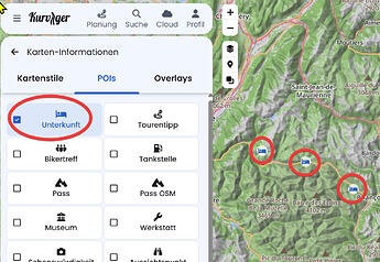

Stell aber vorher sicher, dass du auch wirklich bei den anzuzeigenen POIs tatsächlich “Unterkunft” als angeklickt markiert hast.

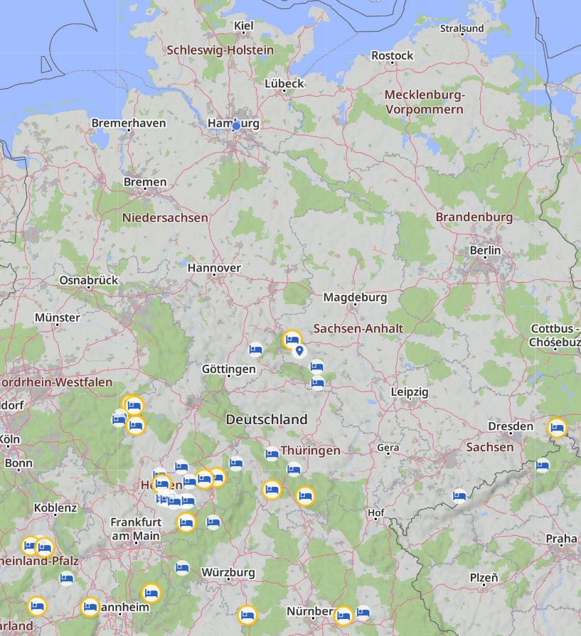

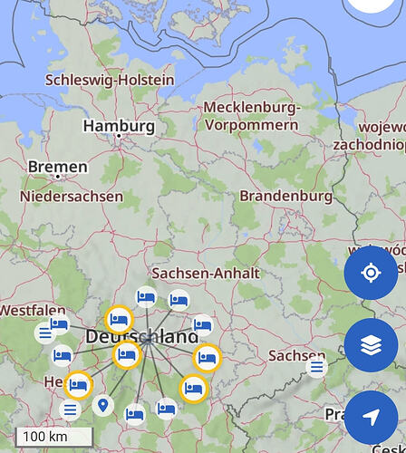

Könntest du ein Screenshot mit den auf der Karte angezeigten Unterkunften posten?
Einfach zum Vergleichen welche du siehst und welche nicht. Vllt fällt dem Team etwas ein, was der Unterscheid zwischen den angezeigten und nicht angezeigten POIs sein könnte.

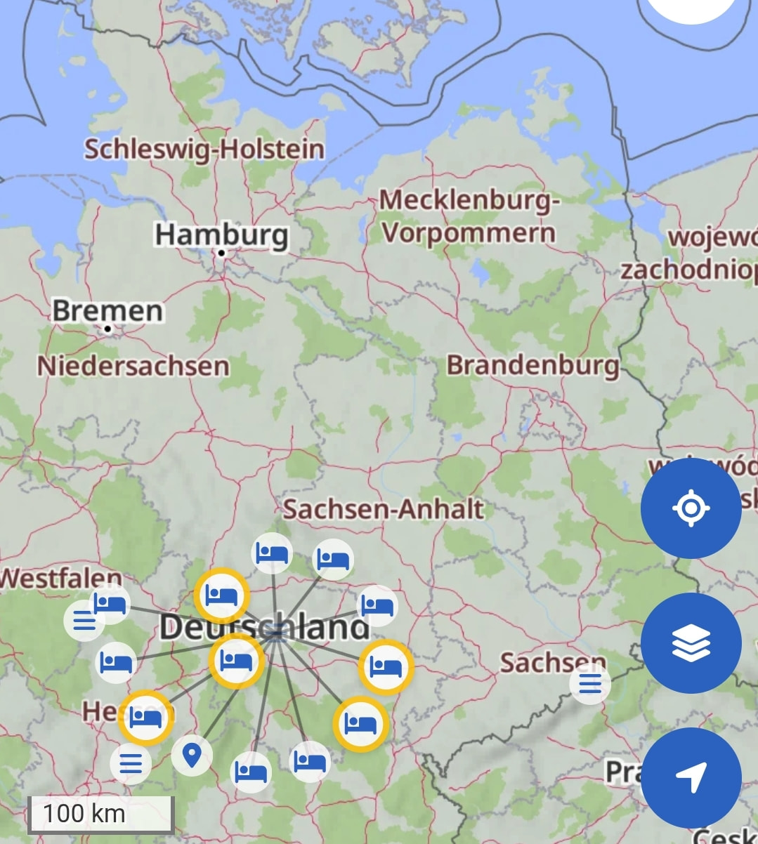

Richtung Ostsee bzw. Norddeutschland allgemein sind es bei mir auch nicht wirklich viele:
Mit dem Clustering sieht man noch weniger einzelne POIs - da müsste man die entsprechende Gruppen erstmal antippen/anklicken um die Spirale zu entfalten…

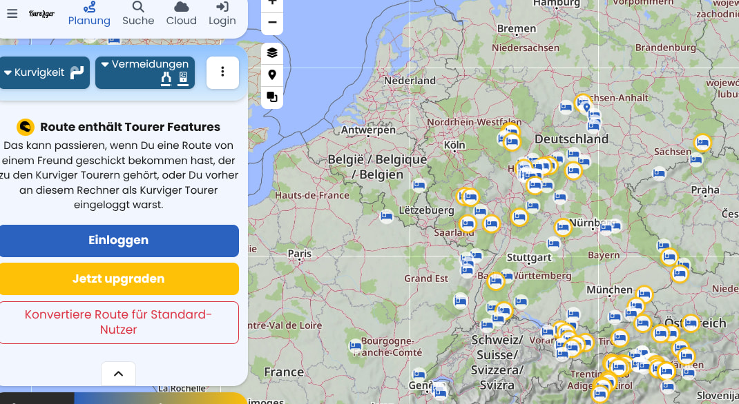

Ja genau, das ist richtig. Als Haupt-POI zeigen wir Hotels an, die besonders Motorradfreundlich sind. Meistens gibt es spezielle Motorrad-Eigenschaften wie eine Garage, Waschstation, Schrauberecke, Tourentipps, Leihmotorräder, etc.
Typischerweise gibt es diese Hotels primär in Gegenden wo Motorradfahrer in den Urlaub fahren.
Reguläre Hotels finden sich aber über die Suche entlang der Route, da kommt dann die Masse :slight_smile:
Genau, der Norden wird hier sträflich vernachlässigt, sogar die Klassiker fehlen:
