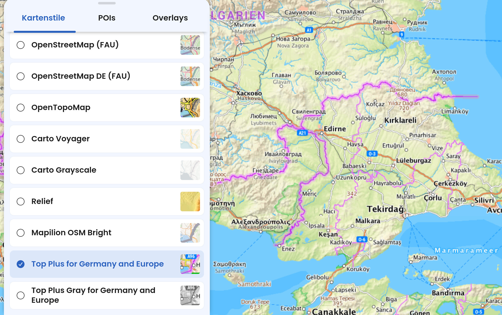

Im Planungsmodus hilft die Top Plus Karte weiter:
Aber: Auf meinem Tablet mit Android 7 funktiiniert die Karte in der App nicht, dort muss ich die Web-Versiin im Browser öffnen, um die Karte zu sehen.
Vielen Dank für den Hinweis!
Mit diesem Kartenstil lassen sich die Grenzen deutlich besser erkennen. Ich finde es allerdings schade, dass man dafür den Kartenstil ändern muss.

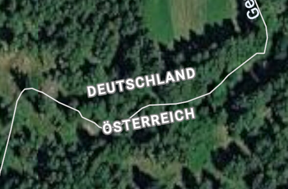

Besser sichtbare / betonte Grenzen würde ich mir auch wünschen, und ab gewisser Zoomstufe auch den Ländernamen beidseitig dieser Linie - so wie es in GMaps gemacht wird.
