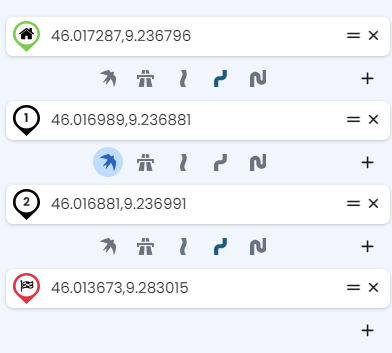

Du musst die beeline (Schwalbe) aktivieren zwischen (1) und (2):
Ich hab’s in OSM inzwischen korrigiert - sollte in ein paar Tagen auch ohne beeline funktionieren.
Ok, danke - also doch ein Fehler in OSM.
Danke euch für die Hilfe :+1:
