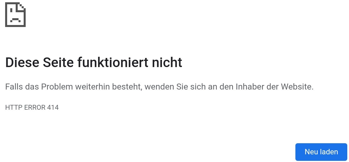

öffne ich den Link, kommt nur eine Fehlermeldung:
Also habe ich mal die Routeneinstellungen aus dem Link gelöscht (alles ab “&locale” raus), dann sehe ich zumindest Deine Wegpunkte (siehe Link unten): Du hast 200 Wegpunkte drin, die sicher nicht alle notwendig sind. Ich würde einige löschen, dann geht es wahrscheinlich wieder.

Ok also bei mir geht es ab 184 Wegpunkten wieder, 185 scheint eine Art Limit für die Website zu sein?
Vielleicht wurde das Limit erst kürzlich eingeführt, und deswegen gehen deine alten Routen nicht mehr Axel?
Interessanterweise scheint es egal zu sein welche Wegpunkte man löscht, ab 184 geht es bei mir, egal ob man vorne, hinten, oder in der Mitte gelöscht hat.
Auch der Fakt, dass die rote Fehlermeldung auf der Website extrem schnell kommt (ohne lange zu versuchen eine Berechnung zu machen) spricht für mich dafür, dass da ein limit hard gecodet ist, vielleicht um den Server zu vor DDOS Angriffen zu schützen?
Allgemein empfehlen wir dir natürlich alle mit deutlich weniger Wegpunkten zu arbeiten, genau dafür ist Kurviger ja gedacht, dir zwischen den Wegpunkten die beste route zu finden :slight_smile:
Edit: hab mal in den network traffic geschaut und das ist ziemlich sicher mit der Einführung der Tourer Features gekommen, weil die get parameter sich effektiv verdoppelt haben (routentyp pro wegpunkt), damit scheint das protokoll nicht umgehen zu können.

Ja das Problem an der Stelle ist die URL Länge wenn man eine GPX Datei Importiert. Vermutlich sind irgendwo zu lange Namen drin und dann gehts irgendwann nicht mehr :slight_smile:.
In der Url steht 198x “Shaping”. Das im Editor mit einem Buchstaben ersetzt und es geht

Das ist die Länge der URL. Je nach browser unterschiedlich: http - What is the maximum length of a URL in different browsers? - Stack Overflow
POST würde da nur bedingt helfen, da die URL ja im Browser steht.
