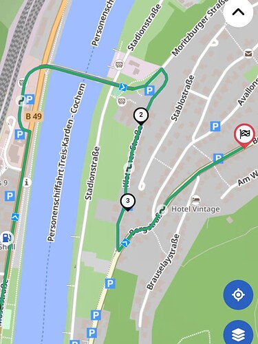

Klottenener Straße - die Straße ist laut OSM nicht gesperrt, hat aber ein vehicle=destination (Anlieger frei). Mit 2 Shaping-Points kann ich Durchfahrt erzwingen.
