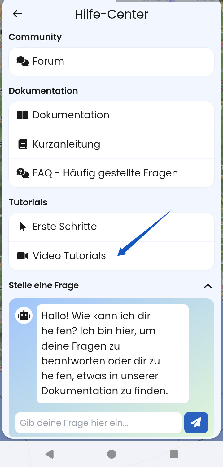

Schau mal in den Hilfecenter. Es gibt recht gute Videos zur Einführung. Speziell auch zu Kurvigkeit und Vermeidung.
