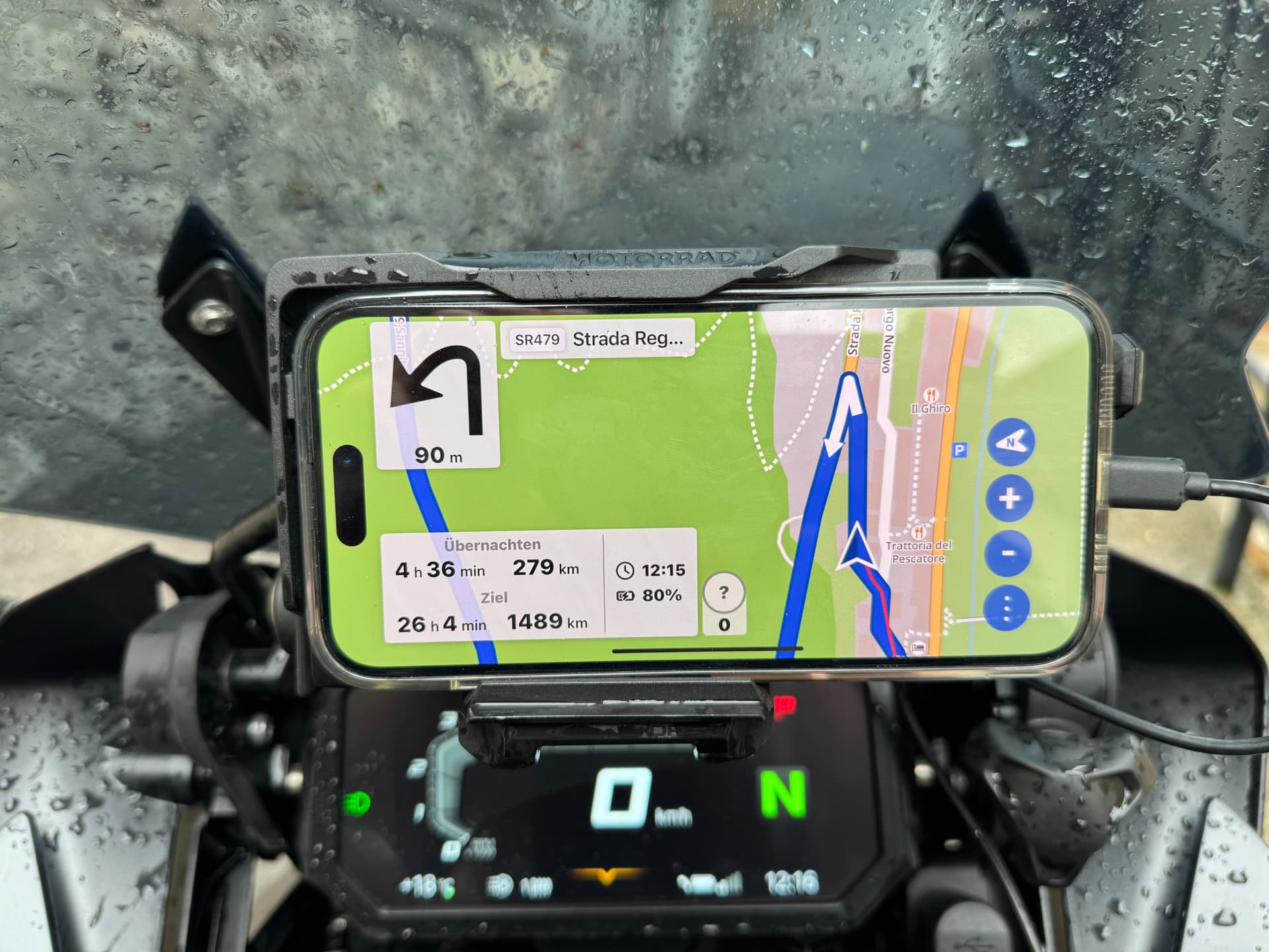

Kurviger routet über einen gesperrten Fußweg. Kann das bitte jemand korrigieren. Danke.

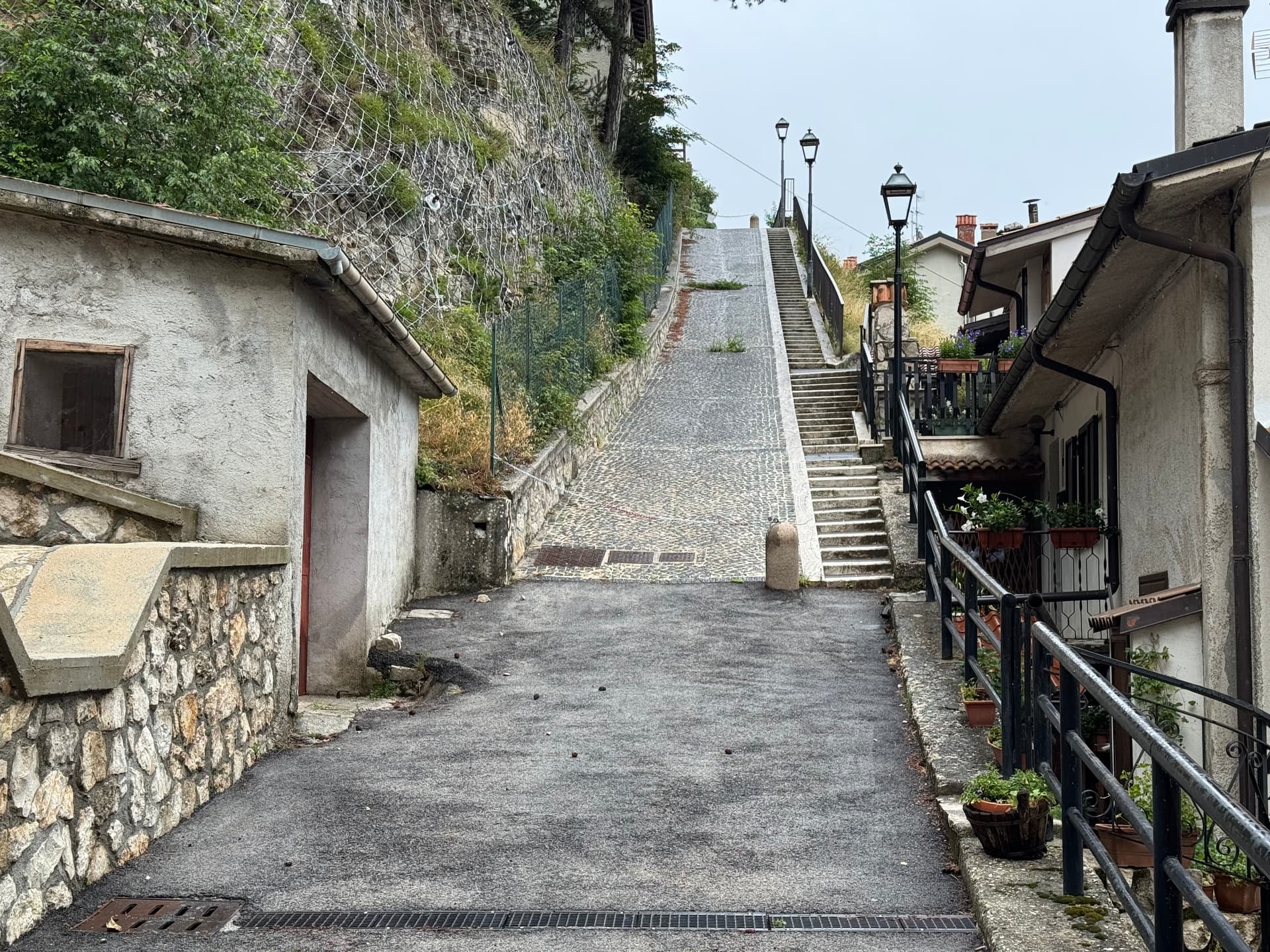

Ich habe für das Stück zwischen den Absperrketten vehicle=private eingefügt.
Damit sollte es für Fahrzeuge gesperrt sein.

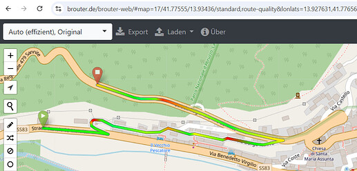

Es ist allerdings zu befürchten, dass Kurviger dann die Parallelstraße nimmt (so wie BRouter auf dem nachfolgenden screenshot) und die ist eher eine Treppe als eine Straße …

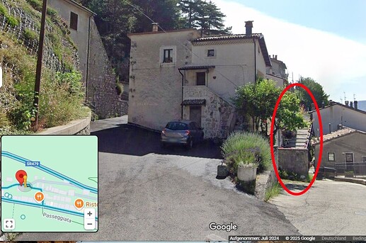

Ich hab jetzt das Stück Treppe eingetragen. (mit viel Fantasie sieht man die Stufen auf dem Luftbild)
So sieht dann die “Hauptstraße” aus. Die ist highway=primary (also das Equivalent zu unserer Bundesstraße) :sweat_smile:
