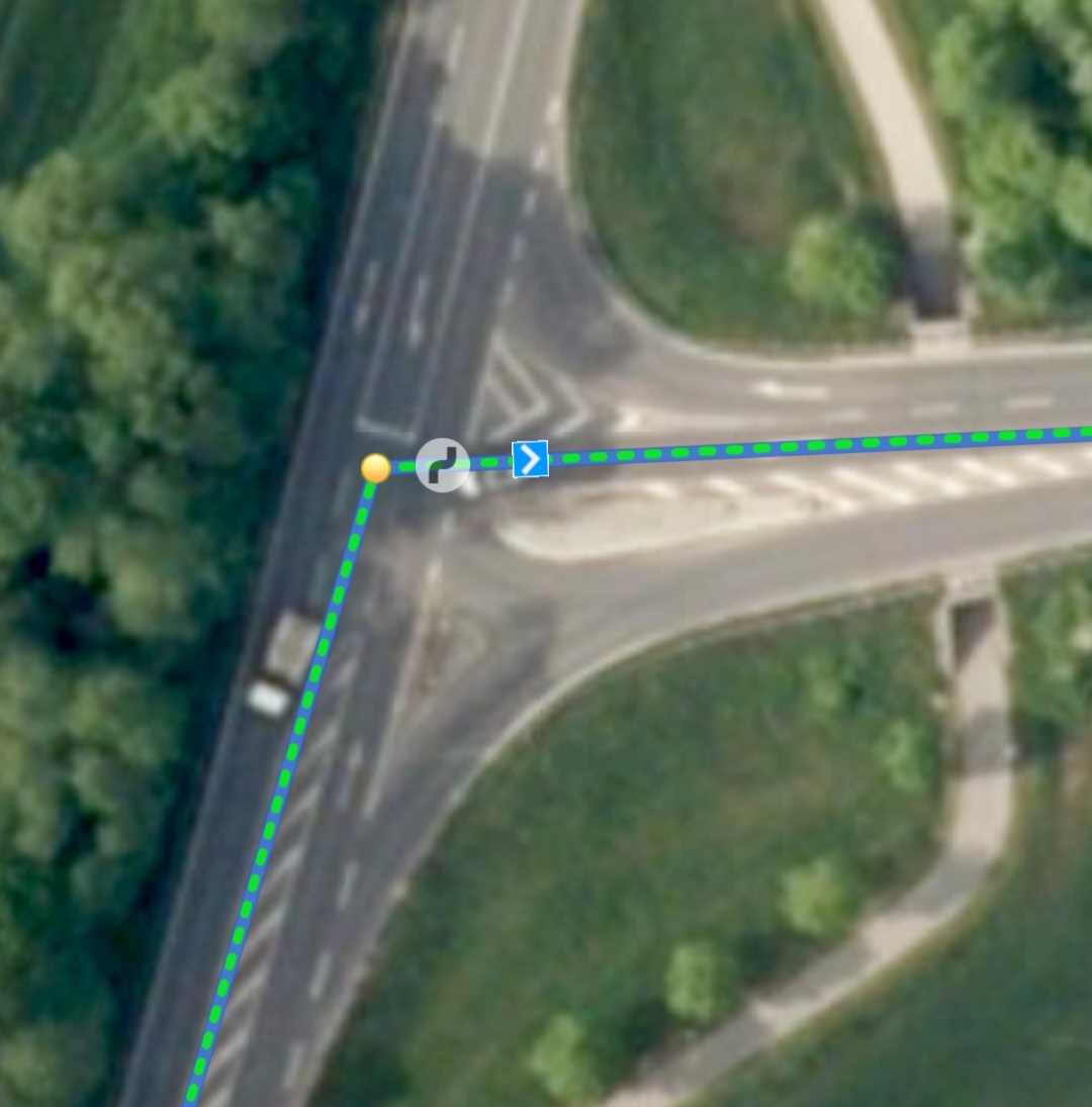

Ich habe gestern bei meiner Tour diesen Fehler in OSM gefunden:
Den wollte ich heute korrigieren, hab aber gemerkt, dass die Kreuzung etwas komplexer ist als dargestellt. Wie modelliert man so eine Kreuzung korrekt und was ist dabei zu beachten? Ich wollte die Stelle mangels Erfahrung nicht unbedingt verschlimmbessern. Kann jemand helfen?

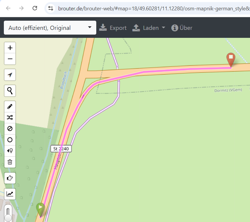

Die Kreuzung ist m. E. okay - in BRouter sieht das so aus:

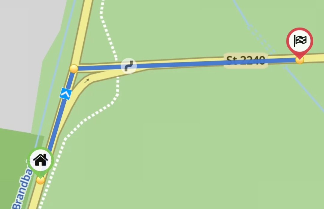

Vielleicht liegt das Routing von Kurviger daran, dass einige Meter mehr mit 100 km/h gefahren werden können?

Soweit ich sehe, ist alles korrekt getagged. Vielleicht zieht der Kurviger Router auch Straßen highway=secondary vor (Rechtsabbiegespur ist korrekt mit highway=secondary_link getagged).
Eine Abbiegebeschränkung könnte helfen - aber soweit ich sehe, ist die Kurviger-Variante erlaubt …
Ich denke, @t00thl355 will es aufhübschen. Die Abbiegespur nach rechts ist nicht eimgezeichnet.

Ja, ich denke dass ein “kein Rechtsabbiegen” hier angemessen wäre.
Auf dem Luftbild ist deutlich ein geradeaus Pfeil als Straßenmarkierung zu sehen.
Also ist die Kurviger-Variante hier nicht erlaubt.
In OSM vielleich, in der Realität nicht. Man darf nur so wie oben von @zaphod_42 dargestelld abbiegen:
Sorry, mein Fehler - ich trage eine Abbiegebeschränkung ein.
Edit: Erledigt

Hat geholfen - jetzt wird die Abbiegespur genutzt :+1:
