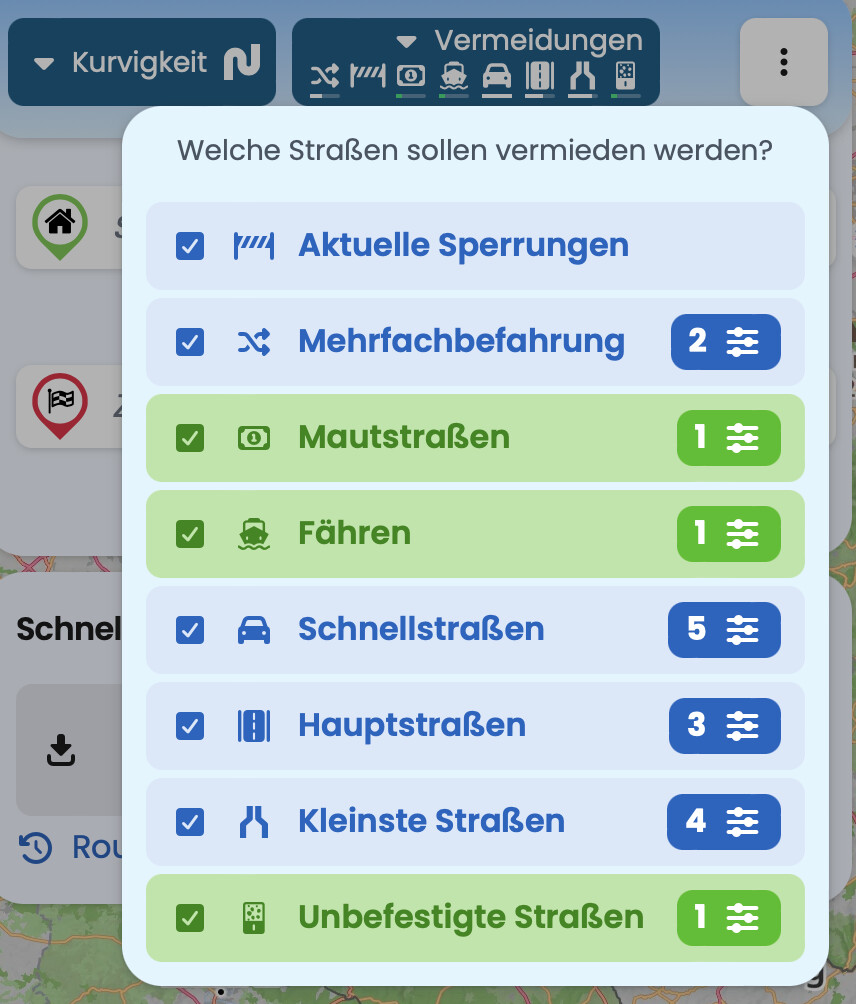

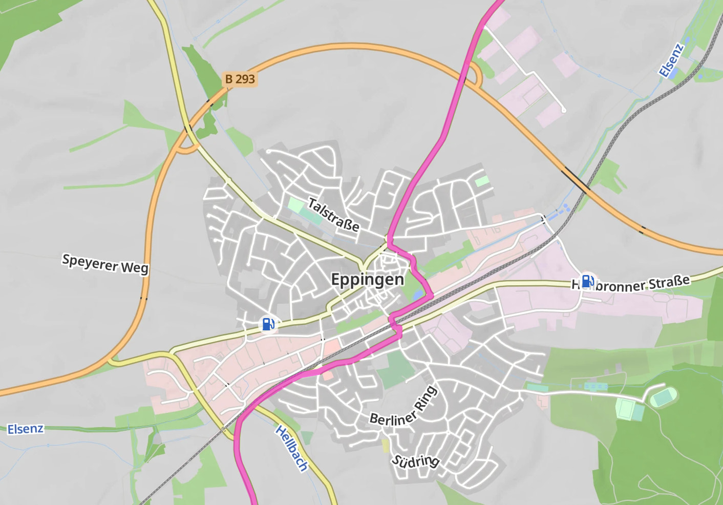

Ja, da wäre ich auch sehr dafür. Hier 2 Beispiele meines letzten Trips. Ich glaube auch das das früher mal besser war. Geplant und navigiert wurde mit der aktuellen Version auf iOS.
Das sind mein Einstellungen:
Beispiel 1:
Meine Erwartung ist, das die Route hier um die Stadt herum geplant wird. So ist doof, besonders bei 36°C und wenn man nicht rechtzeitig gezoomt hat und den Anweisungen folgt.

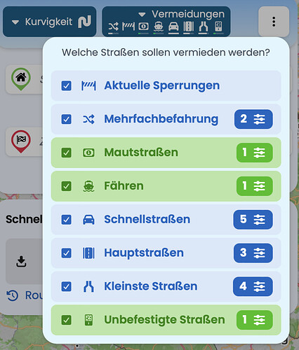

Kurz vorweg: Wir raten davon ab so viele Vermeidungen gleichzeitig einzusetzen. Kurviger plant automatisch motorradfreundliche Routen, vermeidet also Straßen, die weniger Spaß machen. Vermeidungen sind optional (wenn man einen bestimmten Straßentypen unbedingt und können bei übermäßiger Nutzung eine sinnvolle Routenberechnung sogar behindern.

Du has viel zu viele Vemeidungen:
Es ist ein Wunder, dass Kurviger bei der Vielzahl an Vermeidungn überhaupt noch eine Route findet (Du hast ja alles angehakt).
Insbesondere schließen sich Hauptstraßen und Kleinste Straßen quasi gegenseitig aus.
  • Schnellstraßen = Mehrspurige Straßen
  • Hauptstraßen = “normale” Straßen
Tipp:
Gehe sparsam mit den Vermeidungen um, und vermeide nur was unbedingt vermieden werden soll.

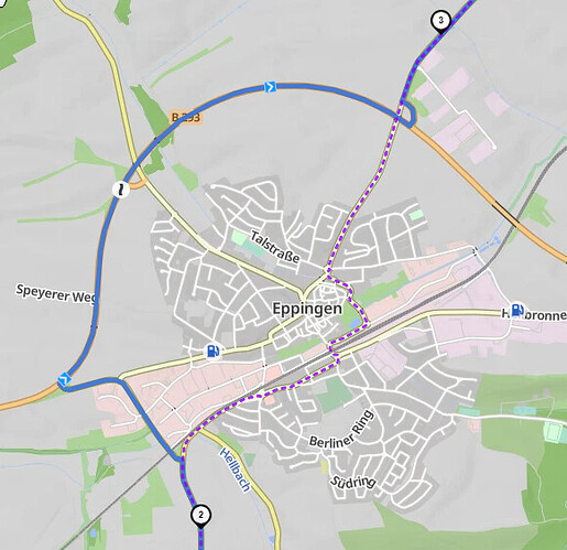

Das hat mit den Vermeidungen leider gar nichts zu tun:

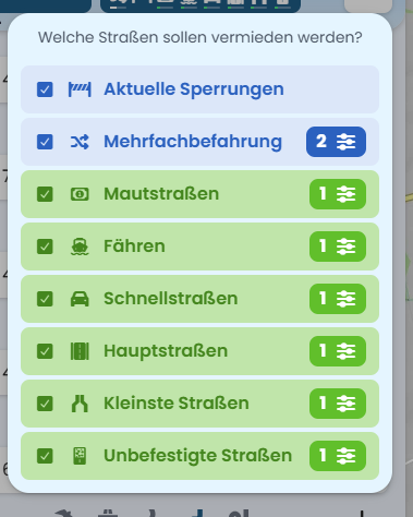

Hab es mal mit diesen hier getestet:

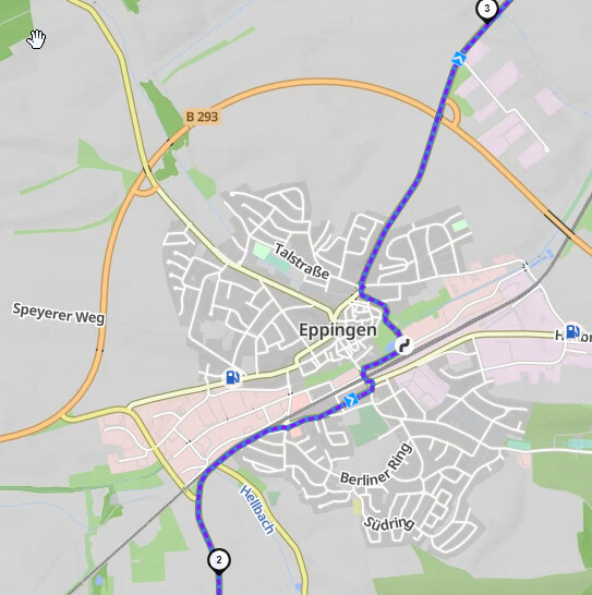

Ergebnis ist das gleiche:
Erst wenn ich von kurvig auf #schnell und kurvig’ schalte passt es.
Und ich behaupte immer noch, das das Kurviger mal besser gemacht hat in älteren Versionen. Städte wurden einfach besser vermieden. Das war genau das, was es von Garmin differenziert hat.
Mach einfach die Vermeidungen raus, wie bereits von mehreren User angesprochen. Du hast viel zu viel angehakt. Ohne Vermeidungen werden die Städte selbst bei extra-kurvig vermieden:
