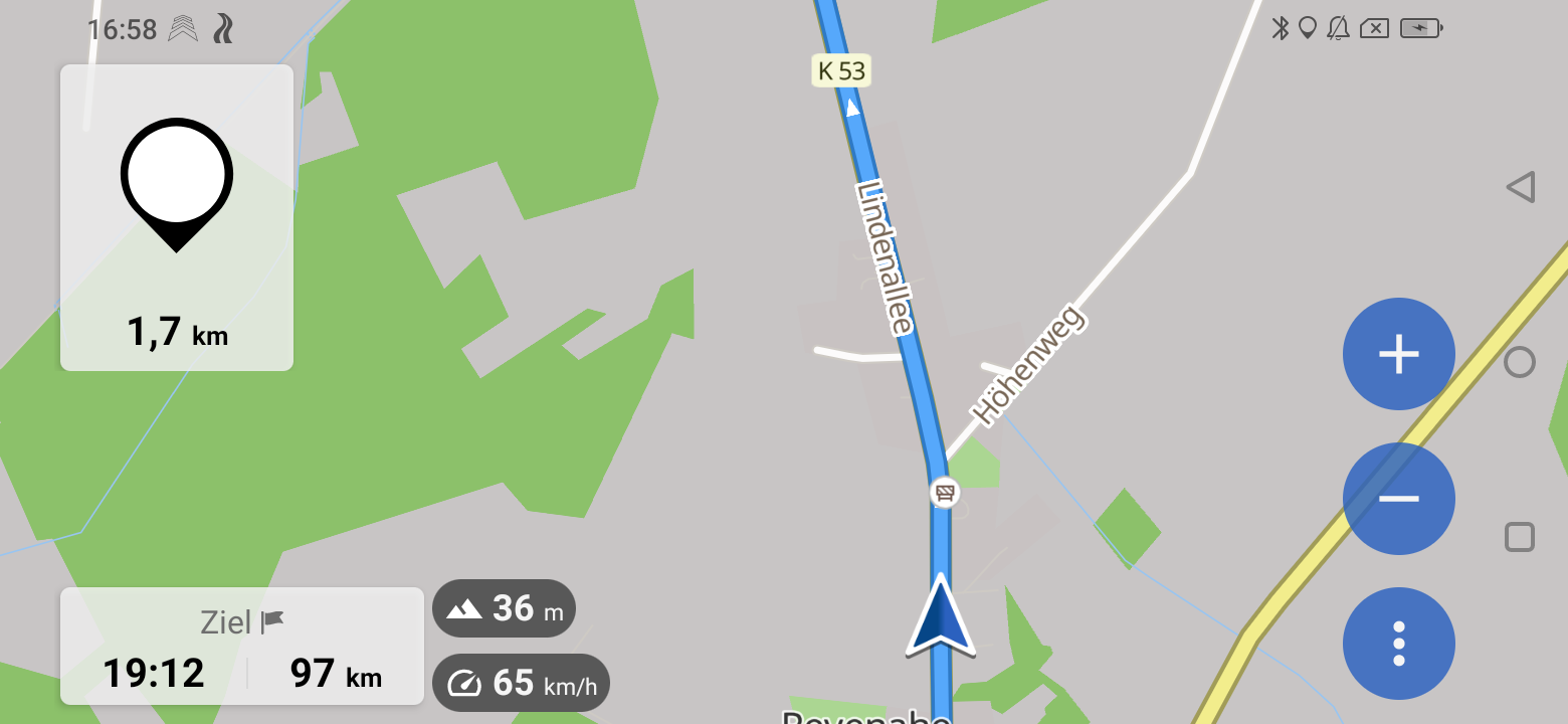

2.Die Anzeige der Entfernung zum nächsten Shapingpoint (siehe screenshot) empfinde ich als uninteressant,jedenfalls für mich unwichtig.Da fände ich es besser,weiterhin die Entfernungsangabe zur nächsten Abbiegung oder Kreisverkehr zu sehen.

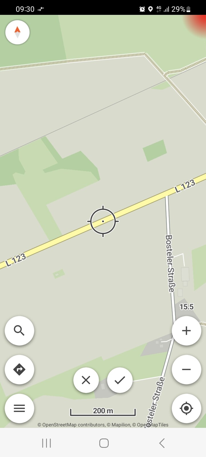

Ok aber was ist für dich der Unterschied zwischen Fadenkreuz und dem aktuellen Symbol? Die Spitze vom aktuellen Symbol lässt sich doch sehr gut positionieren.
Sowas ähnliches wie “Fadenkreuz” gibt es doch.
Lange auf die Karte drücken.

Aus meiner Sicht,(vielleicht liegt es auch an meinen alten Augen)läßt sich der Wegpunkt mit dem Fadenkreuz schneller und präziser setzen,vor allem wenn man nicht bei jedem Setzen eines Wegpunktes durch mehrfaches Streichen auf 10m in die Karte hinein zoomt.
Bei der Fadenkreuzmethode kann ich schon bei einer Zoomstufe von 100-200m den Wegpunkt präziser setzen.Wobei mir jezt aufgefallen,daß die Wischgesten in kurviger 2
wesentlich flüssiger ablaufen,eine einzelne Wischgeste einen größeren Zoombereich abdeckt und die Zoomstufe bis auf 5m in die Karte hineinzoomt.

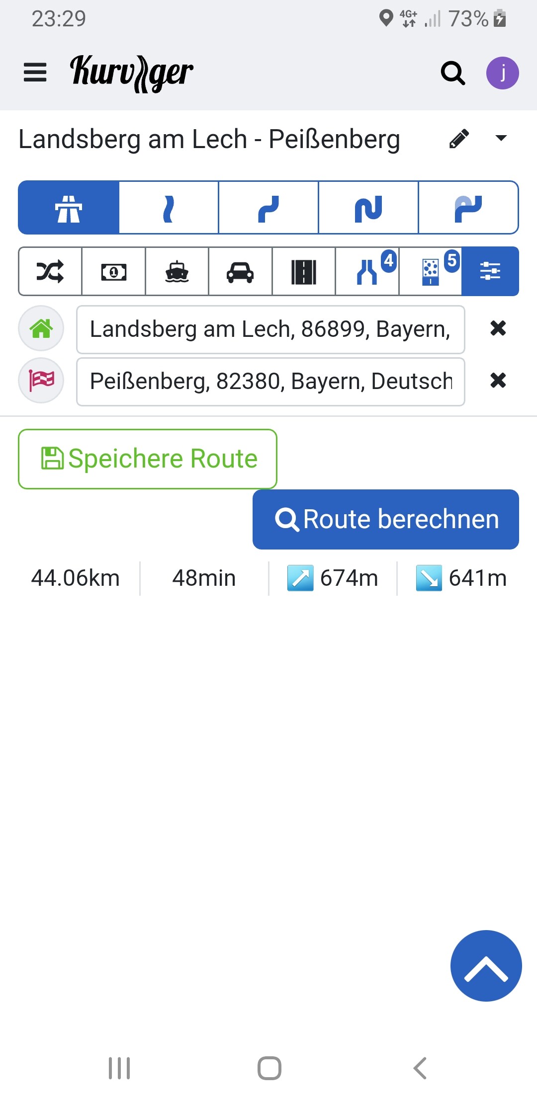

Aber dann finde ich nirgends eine Möglichkeit einen neuen Wegpunkt zu ergänzen. Ich möchte NICHT über die Karte einen bestimmten Punkt markieren und ihn so hinzufügen. Sondern so wie auf der Webseite man bei den ganzen Zielen mit dem “+” jederzeit noch einen Zwischenpunkt oder einen neuen Endpunkt ergänzen / dazwischenfügen kann (also z.B. eine neue Adresse eingeben).

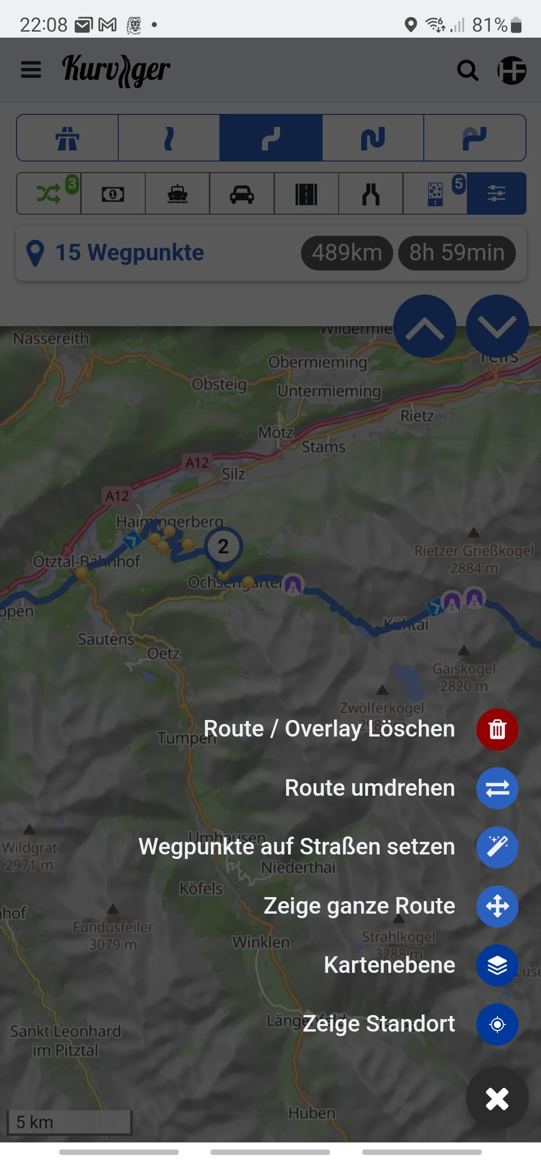

Bei mir schaut es so aus - man kann nur die Wegpunkte löschen, aber es fehlt das + Zeichen.
Wo ist mein Denkfehler oder ist das tatsächlich ein Fehler?

Einfach in deinem Beispiel oben auf die Lupe klicken, Adresse eingeben und dann auswählen was du damit machen möchtest.
Alternativ zur “Lupe” oben kannst du auch auf “2 Wegpunkte” klickst, dann wird dir die Wegpunktliste angezeigt. Aktuell musst du dafür noch die Leiste aufklappen (Pfeil nach unten), damit der + Button angezeigt wird.

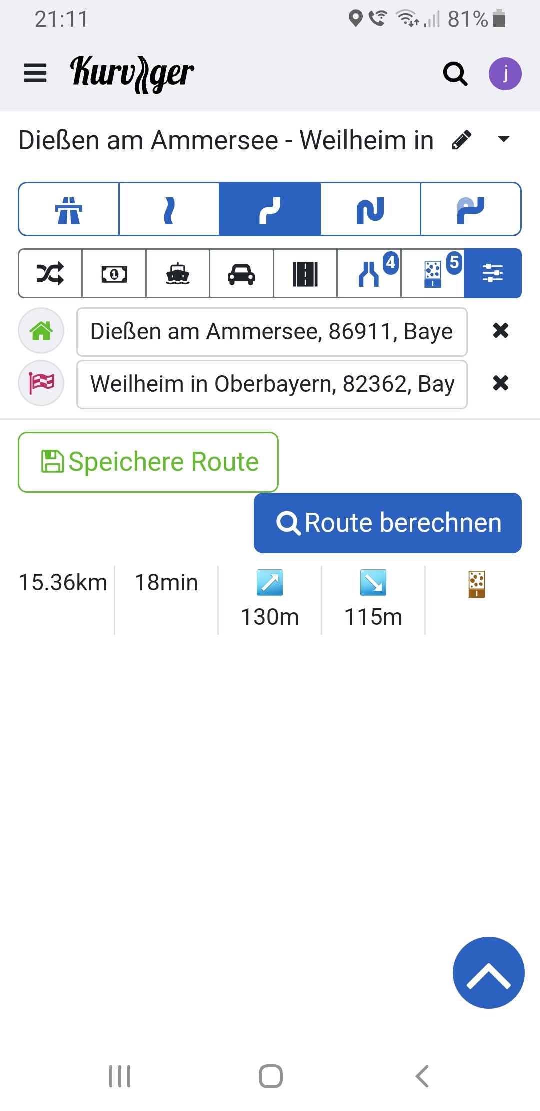

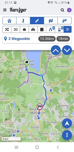

Robin, das habe ich gemacht, sh zweiter Screenshot, aber da ist trotzdem nirgends ein Pluszeichen?
Und wenn ich einfach nur eine beliebige Adresse eingebe, kann es sein, dass kurviger den neuen Punkt zB ans Ende setzt und ich ihn zB als neues Ziel NR 2 hätte haben wollen?
Hier noch ein anderes Beispiel ohne + Zeichen

Du musst in deinem Fall erst die Zeile mit den 2 Wegpunkten anklicken und dann das Menü mit dem Pfeil nach unten aufklappen.
Ist nicht so glücklich gemacht.
Wichtig ist dabei die Reihenfolge.
zuerst “2 Wegpunkte”
dann nach unten klappen.
Anders herum gibt’s kein Pluszeichen.
Ab 3 Wegpunkten dann schon :neutral_face:
