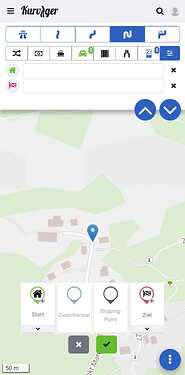

Hier wäre sehr praktisch, wenn statt lediglich den zwei Buttons “✗” und “✓” gleich auch die Auswahl angeboten würde, ob man den Punkt als Start, WP, SP oder Ziel definieren möchte.
Aktueller Stand:
Vorschlag (natĂĽrlich mit angepasstem Design):
Praxistest der Version folgt…
Danke fĂĽr euren Einsatz!
Beim aktuellen Stand dient das Tool zum genauen Positionieren der Markierung. Und ganz wichtig, nicht nur zum Setzen von Wegpunkten.
Die Position befindet sich an der Spitze der Markierung.
Mit dem X kann die Aktion abgebrochen werden.
Mit dem Haken kann die Position bestätigt werden.
Beim bestätigen der Position wird ein Widget geöffnet, in dem dann die Wegpunkte gesetzt werden können. Außerdem werden die Daten der Position angezeigt. Außer Wegpunkt setzen sind noch weitere Aktionen möglich (z.B. Favorit setzen, Anzeige in Google Maps oder OpenStreetMap).
Insofern ist die aktuelle Lösung sehr universell :+1:.

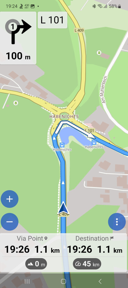

Kreisverkehr
Die Zahl wird nicht mittig angezeigt.
Scheint Gerät- und/oder Einstellungsspezifisch zu sein, denn bei mir mittig (auf 2 Geräten getestet: Samgung Galaxy M52 und Oneplus 8)…
Kreisverkehr, Zahl Ausfahrt - mittig

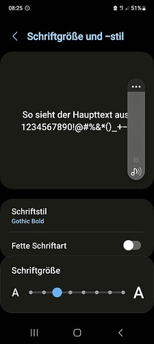

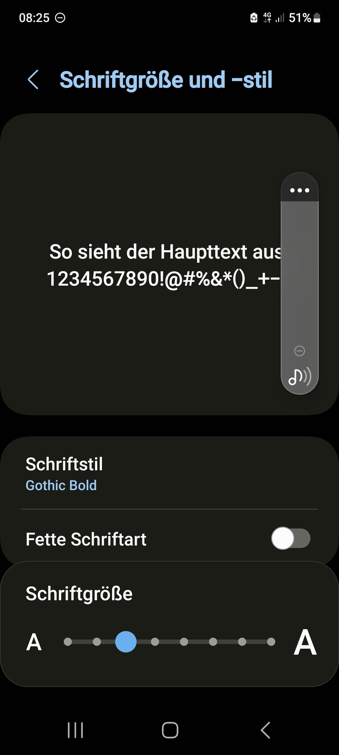

Nö hab verschiedene Schriftgrößen probiert immer das gleiche im Hoch und Querformat.

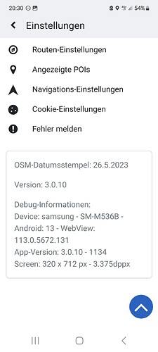

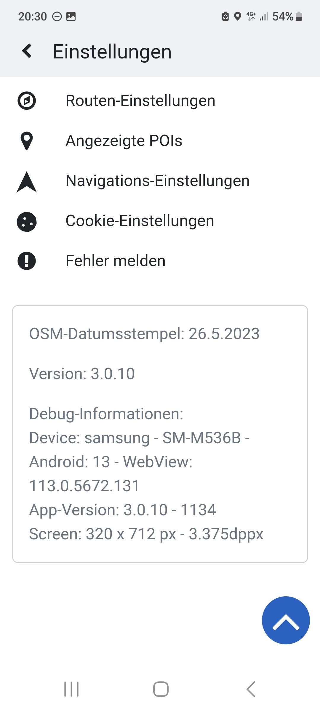

Reich bitte mal deine Device-Info weiter… so dass dies geprüft werden kann.
Hi.
Ich konnte das reproduzieren, indem ich in Android Settings, Bildschirmvergrösserung (etwa in der Mitte) den Slider von ganz links (-) zu ganz rechts (+) verschoben habe.
Dann habe ich auch die Screen 320x712 - 3.375dppx bekommen und die selbe Darstellung von der Zahl.
Wenn der Slider in der Mitte ist, dann funktioniert es noch OK, wenn von der Mitte rechts, dann kommt das Problem mit der Zahl der Ausfahrt.
Versuche, ob es bei Dir das selbe ist…
…sollte/könnte sein mein Gerät ist SM G M52, Dein M53…
Vielen Dank ihr Beiden, kann das jetzt lokal bei mir reproduzieren :clap: Kann gut sein, dass ich trotz der großen Bildschirmvergrößerung da noch was machen kann, ich gucke mir mal an warum sich das Layout da verschiebt.
Mein slider ist bei 3
Was uns grade Probleme verursacht ist tatsächlich nicht die schriftgröße, sondern im Einstellungs-Menü direkt eins darunter, der “Bildschirm-Zoom”. Aber ich habe das Problem inzwischen gefunden, du kannst deine Einstellungen so lassen wie sie sind, ich glaube da kann ich im nächsten Release einen Fix bieten :slight_smile:
