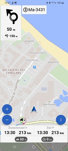

Wie sieht es eigentlich mit dem Punkt Zwischenziel aus. Es wird ja derzeit auf beiden Punkten das Endziel angezeigt. Konnte unter Zwischenziel K3 in der Volltextsuche nichts finden.
Meinst du wie man Zwischenziele hinzufügt?
In der Suche kannst du es auswählen.
Gruß, Nico

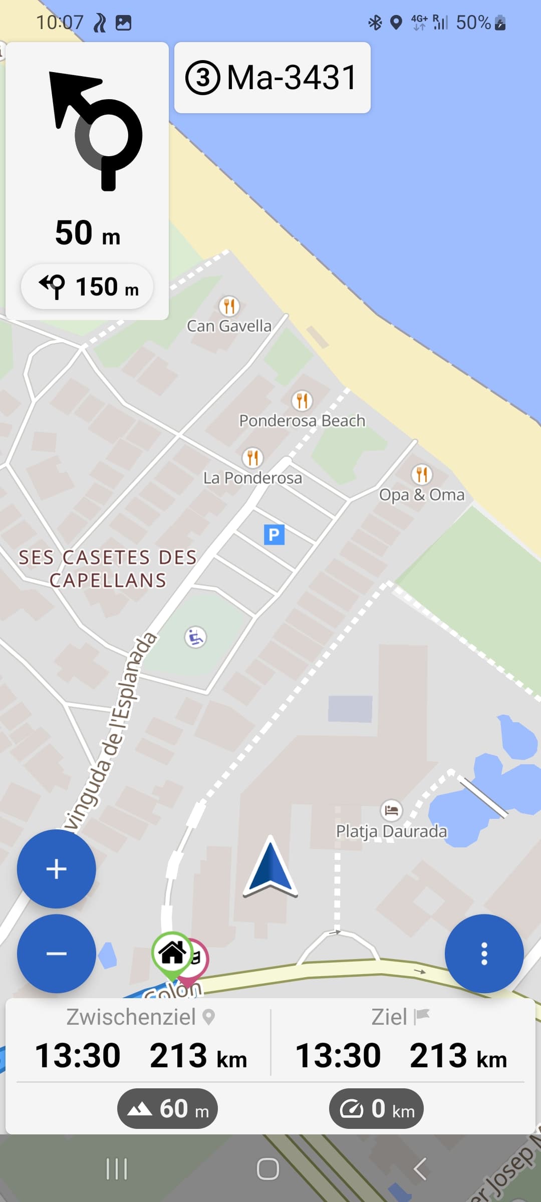

Nein, ich meinte unten links in der Navigation die Anzeige Entfernung bis Zwischenziel. Die war genauso weit wie bis Endziel. Ich meine ich hatte da mal irgendwo was gelesen, finde es aber nicht mehr.

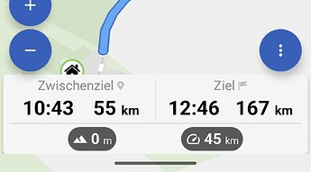

Also bei mir wird die Zeit bis zum Zwischenziel angezeigt:
Bei mir sieht das so aus:

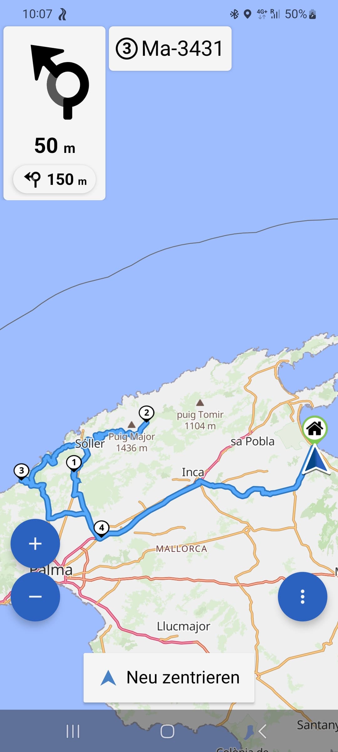

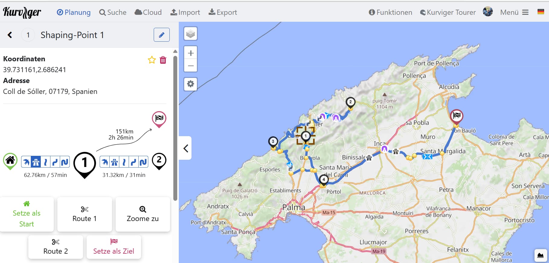

Seltsam. Habe die Route hier im Hotel mit dem Laptop auf kurviger.de geplant und in die Cloud gespeichert und am Handy aus der Cloud gestartet.

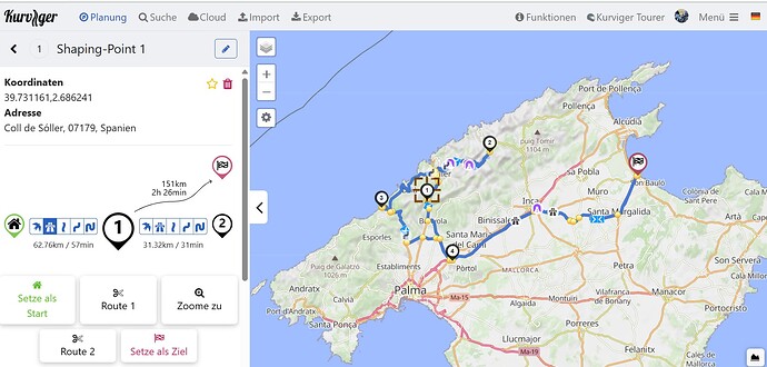

So dann hoffe ich mal, dass das klappt was ich hier getan habe: https://kurv.gr/q66Bg so der sollte das von gestern gewesen sein
Planung mit Autobahn usw. hat alles perfekt geklappt.
Wenn kein Zwischenziel in der Route vorhanden ist, ist das Zwischenziel und dem Ziel gleich.
Du hast nur SP in deiner Route.
Ich habe mit Route erweitern gearbeitet. War das der Fehler? Ich habe das schon immer so gemacht in den letzten 2 Jahren.
In K1 und K2 hat er mir diese Punkte als Zwischenziele angezeigt. SP habe ich nur gesetzt um Ortschaften zu umfahren.
Setze ein Zwischenziel in die Route und es wird dir auch angezeigt.
P.S. Du solltest grundsätzlich Ziel und Start etwas weiter auseinander halten, denn das kann sonst unschöne Effekte ergeben.

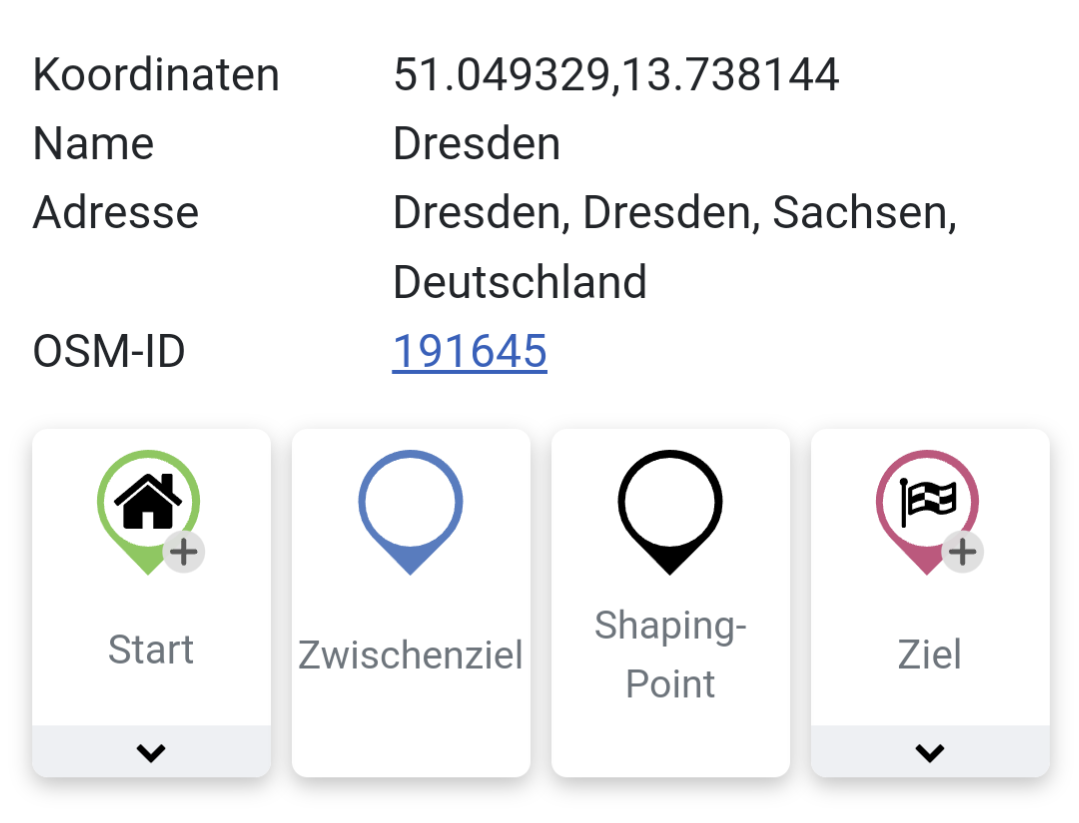

Wie kann man denn SP’s in Zwischenziele wandeln? So eine Funktion wäre jetzt hilfreich :slight_smile:
Planung - Wegpunkte - SP Nummer anklicken - SP wird blau und ist damit ein Zwischenziel.
Du kannst dann auch diesem Zwischenziel einen Namen oder Text geben, der dir dann vorgelesen wird.
Supi, Danke für die Info. Den kannte ich noch nicht :slight_smile:
Wie im echten Leben. Der Fehler ist ca. 30 cm vom Monitor entfernt :rofl:
