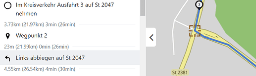

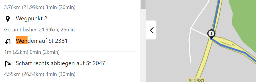

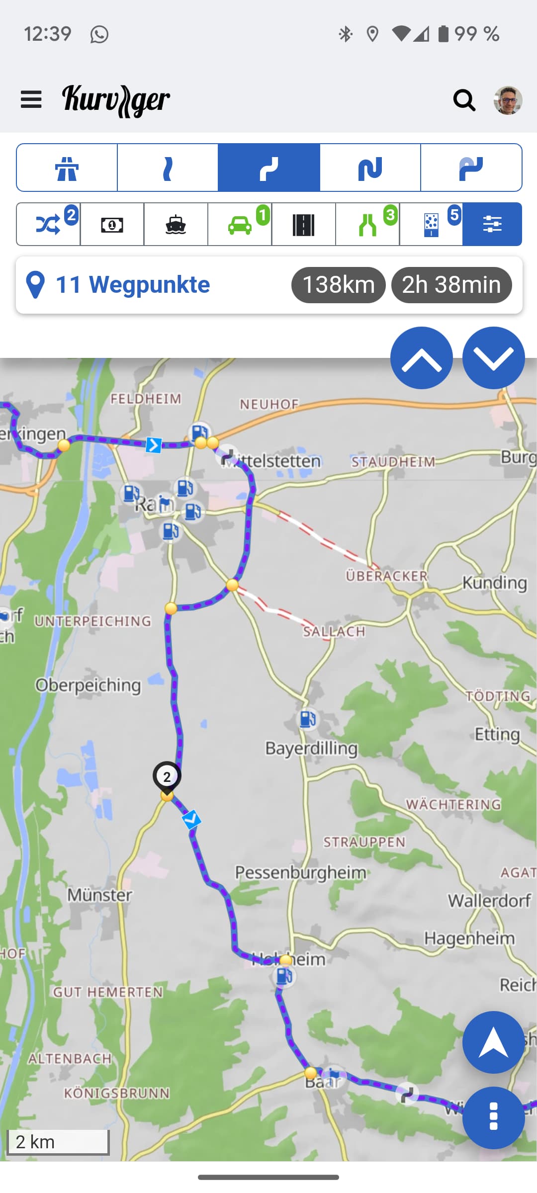

Heute wieder eine Rundtour gedreht, hat alles gut geklappt bis auf eine fehlenden Abbiegeansage. Am Shaping Punkt 2 muss man links abbiegen, es kann aber keine Ansage. Nach dem abbiegen kam die Ansage"scharf rechts abbiegen", was aber keinen Sinn macht. Vielleicht könntet ihr mal drĂŒber schauen woran der Fehler liegt. Auch der noch nach nachhinkende Positionspfeil ist manchmal suboptimal. Was mich persönlich auch etwas stört sind die zu hohen Zeitangaben fĂŒr die ganze Tour. Die Tour heute wurde mir 2:38 Stunden berechnet, gefahren bin ich das ganze in knapp 2 Stunden. Ich habe mich immer an die erlaubte Höchstgeschwindigkeit gehalten, teilweise bin ich langsamer gefahren als erlaubt. Bei einer 5 Stunden Tour vor zwei Wochen war ich fast 1 Stunde frĂŒher am Ziel. An diesem Ziel hatte ich mich mit einem Kumpel verabredet und musste wegen Kurviger leider 1 Stunde auf ihn warten.
https://kurv.gr/4UWhP
Der Punkt liegt genau auf der Kreuzung, das kann leider fĂŒr Probleme sorgen, wir empfehlen daher Punkte abseits von Kreuzungen zu platzieren.
Fahrtdauer-Berechnung ist ein Thema das wir konstant weiter verbessern wollen, je nach Region und Straßentyp ist die Berechnung leider nicht immer ganz genau. Dass so ein großer Unterschied bei Einhaltung der erlaubten Höchstgeschwindigkeit möglich ist, ist ungewöhnlich.

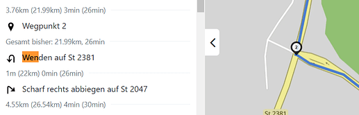

Der Wegpunkt (2) liegt falsch (quasi fĂŒr die Navigation “geradeaus”), dadurch entsteht eine Wendung und so weiter

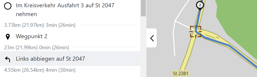

So wÀre es richtig:
https://kurv.gr/Y4y47
So wÀre es besser, richtig wÀre den Punkt kurz nach der Abbiegung zu setzen.
Ich weiß nicht, ob die 3.1 jetzt die shapingpoints endlich komplett ignoriert.
In der Beta-Version wÀre der Punkt angezeigt worden und man hÀtte erst kurz danach die Info zum Abbiegen gesehen.
Bereits in frĂŒhen Garmin Zeiten habe ich gelernt, Punkte immer kurz nach Abbiegungen.

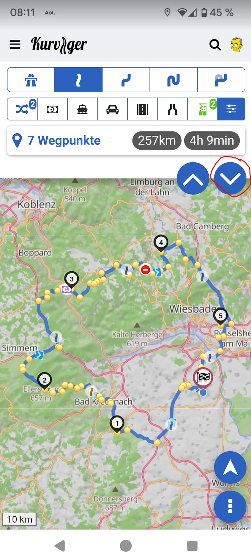

Du kannst, soweit ich das mitbekommen habe die Tour wie in der Webseite in die Cloud speichern.
Du musst nur den Bereich dazu “aufklappen”. Dazu bei den Planungspunkten oben auf den “Pfeil” nach unten tippen. (blauer Kreis mit angedeutetem Pfeil) Dann kommen die weiteren MenĂŒpunkte der Planung. Da ist ja dann auch “Speichere Route” dabei.

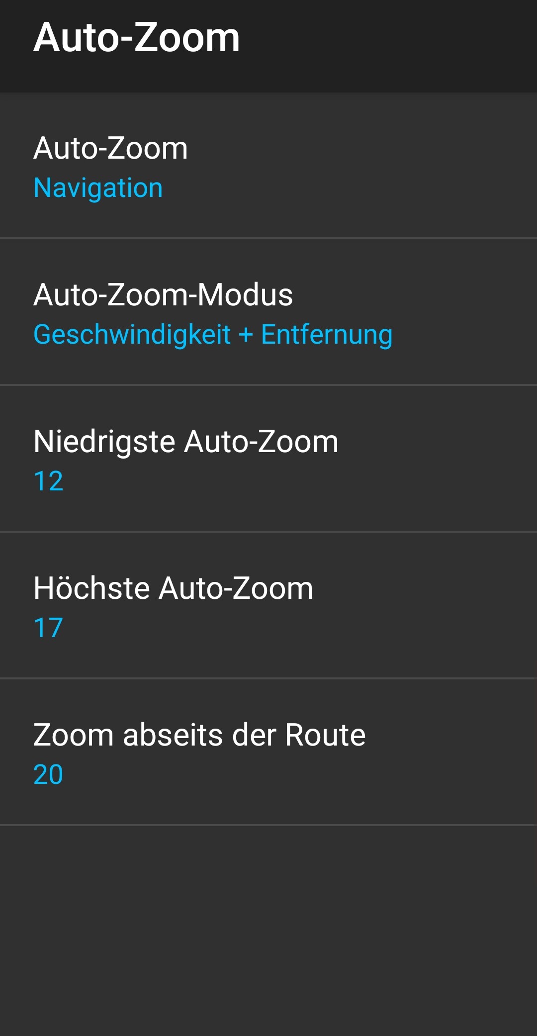

Bei der V2 und bei Cruiser ist das ja so umgesetzt. Zoomstufe bei verlassen der Route einstellbar.
Vielleicht bin ich der einzige, der das benutzt.
Wegen mir muss man ja auch keine UmstÀnde machen. Aber ich bin der Meinung, je weniger ich rumfummeln muss, um so besser.
GrĂŒĂŸe
Manne
Ich verstehe dich nicht.
Wenn ich die Route verlasse hÀngt es doch von den Möglichkeiten ab wie weit ich raus zoomen muss.
Erst der große Überblick und dann wieder genauer um die Straßen gut zu sehen. Ist man sich unsicher, dann muss man nochmal rauszoomen um zu sehen wo die Route liegt.
Die VerhÀltnisse sind da immer anders. Es gibt da keinen Standard der funktioniert.
Nun,
in Cruiser habe ich diese Einstellung.
Und damit komme ich in jeder Situation super zurecht.

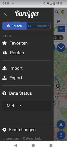

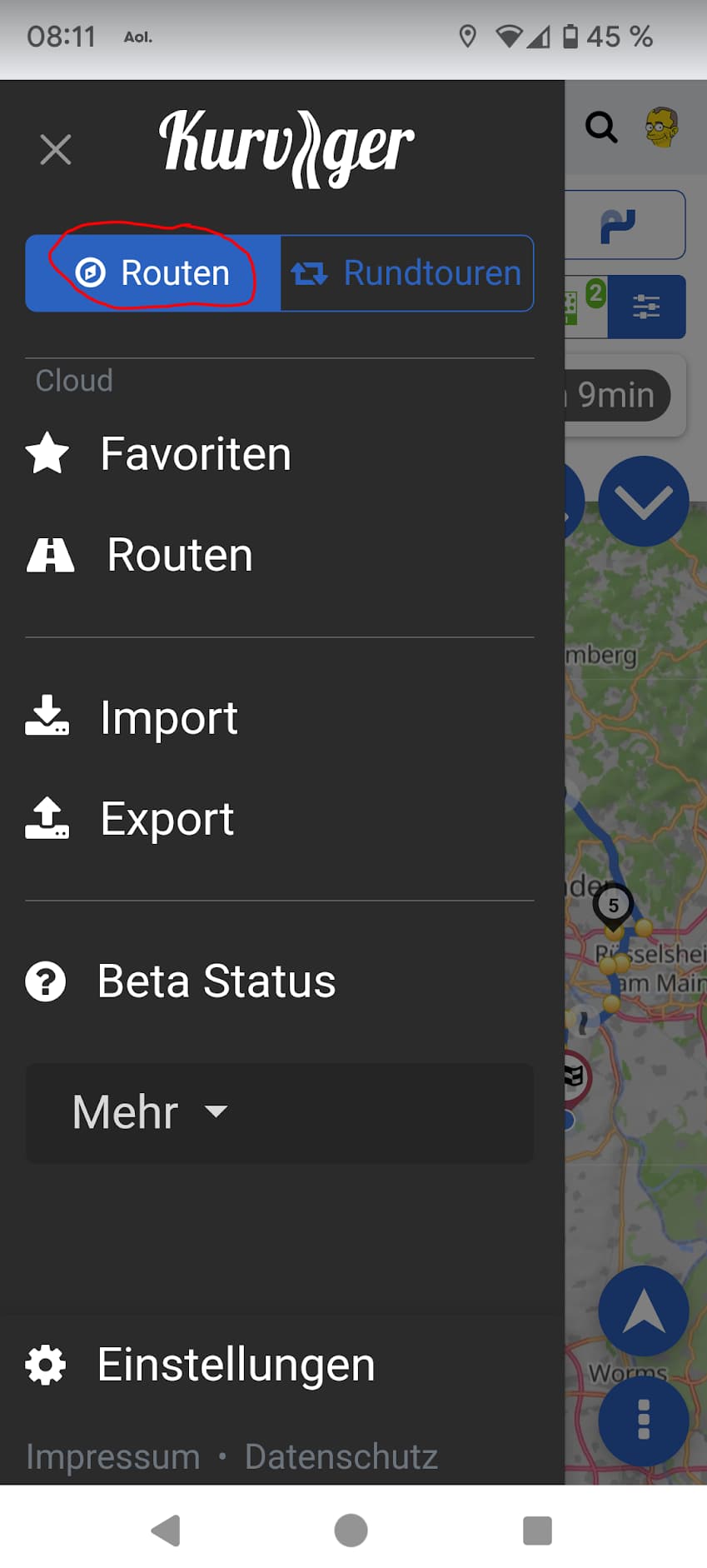

Den Followmode hab ich gefunden, aber im Planungstool Rundtour kann man nicht in die Cloud speichern. Da geht nur ein Link oder ĂŒber Export ein Download aufs Handy.
Inzwischen hab ich herausgefunden, dass man im MenĂŒ ins Planungstool “Route” wechseln muss und dort kann man dann in die Cloud speichern.
Sicher nicht, den fehlenden frei definierbaren Minimax Zoom Bereich, am besten noch optional revers und freie Farbwahl habe ich auch schon mehrfach angesprochen. Ist fĂŒr mich der Hauptgrund, warum K3 fĂŒr mich nicht nutzbar ist.
Wenn das nicht sicher kommt, werde ich wohl nicht upgraden.

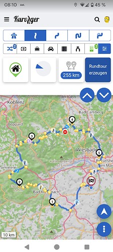

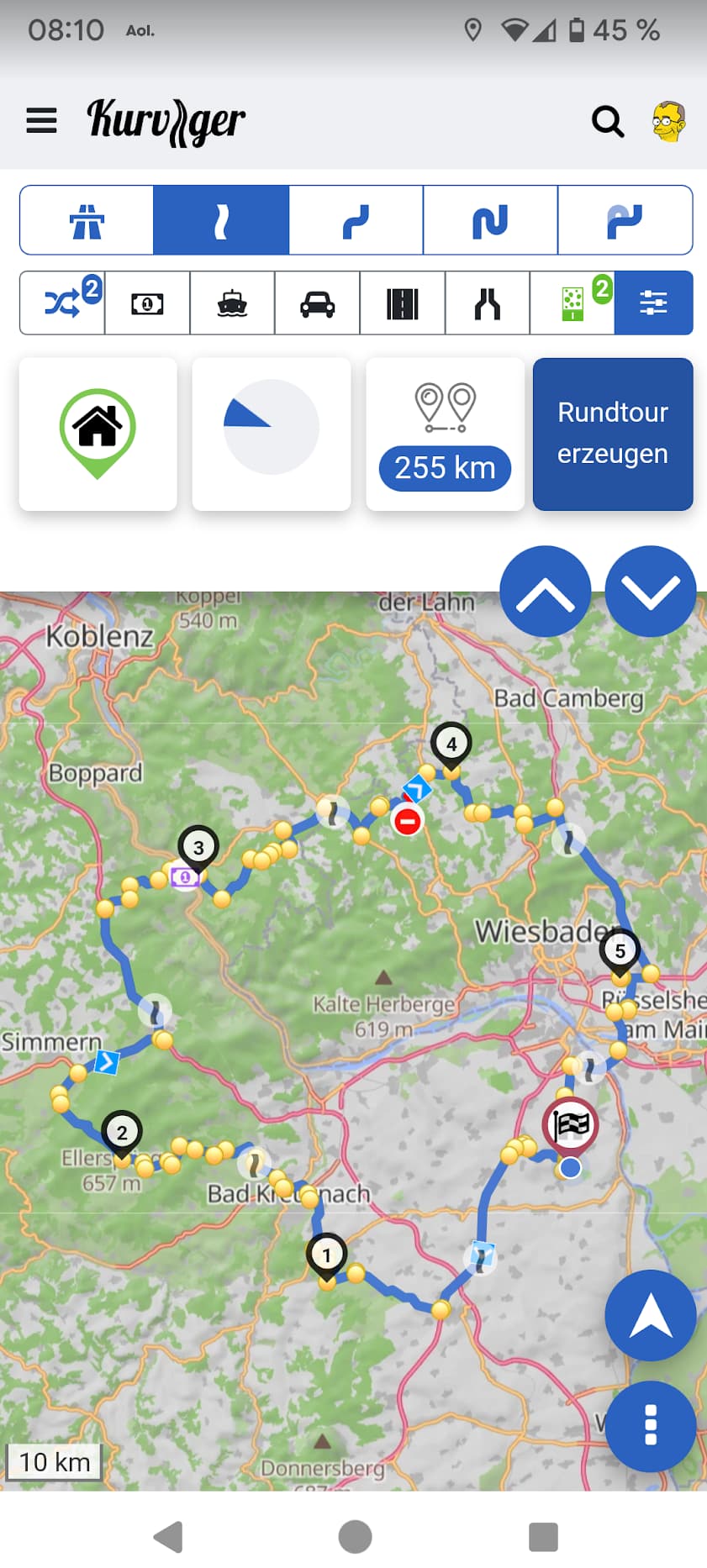

Doch, kann man, ist allerdings etwas umstÀndlich. ZunÀchst planst Du die Rundtour:
Dann schaltest Du von Rundtour zurĂŒck auf Routen

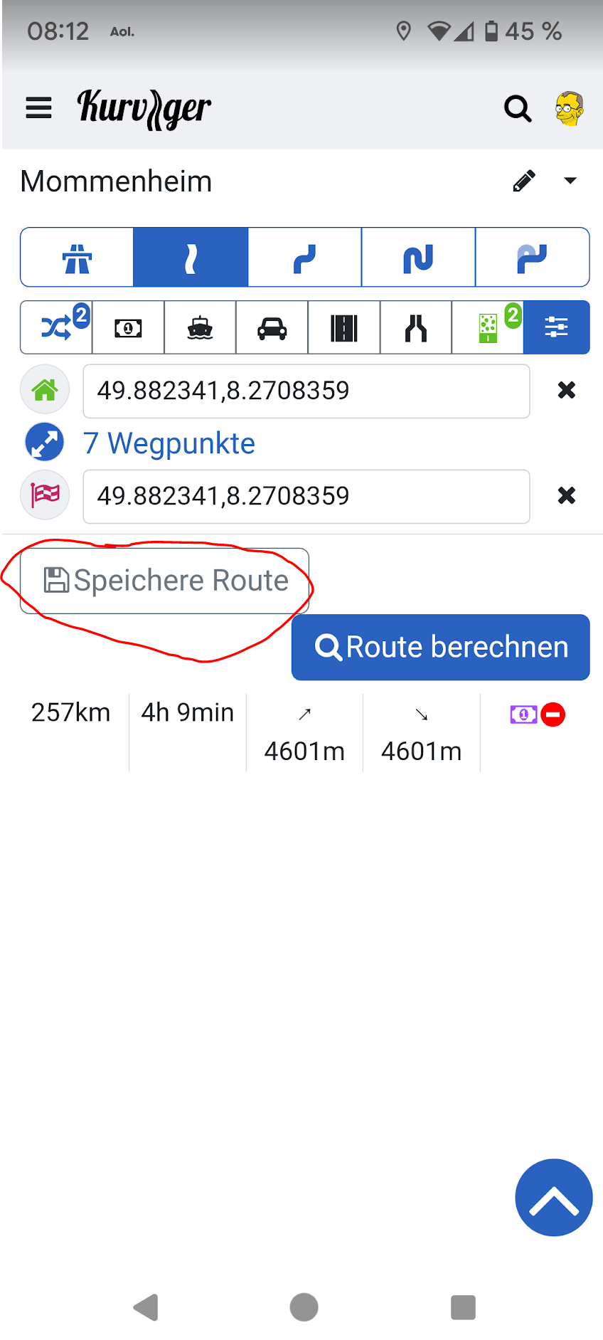

Dann klappst Du die Planung aus
und speicherst in die Cloud
