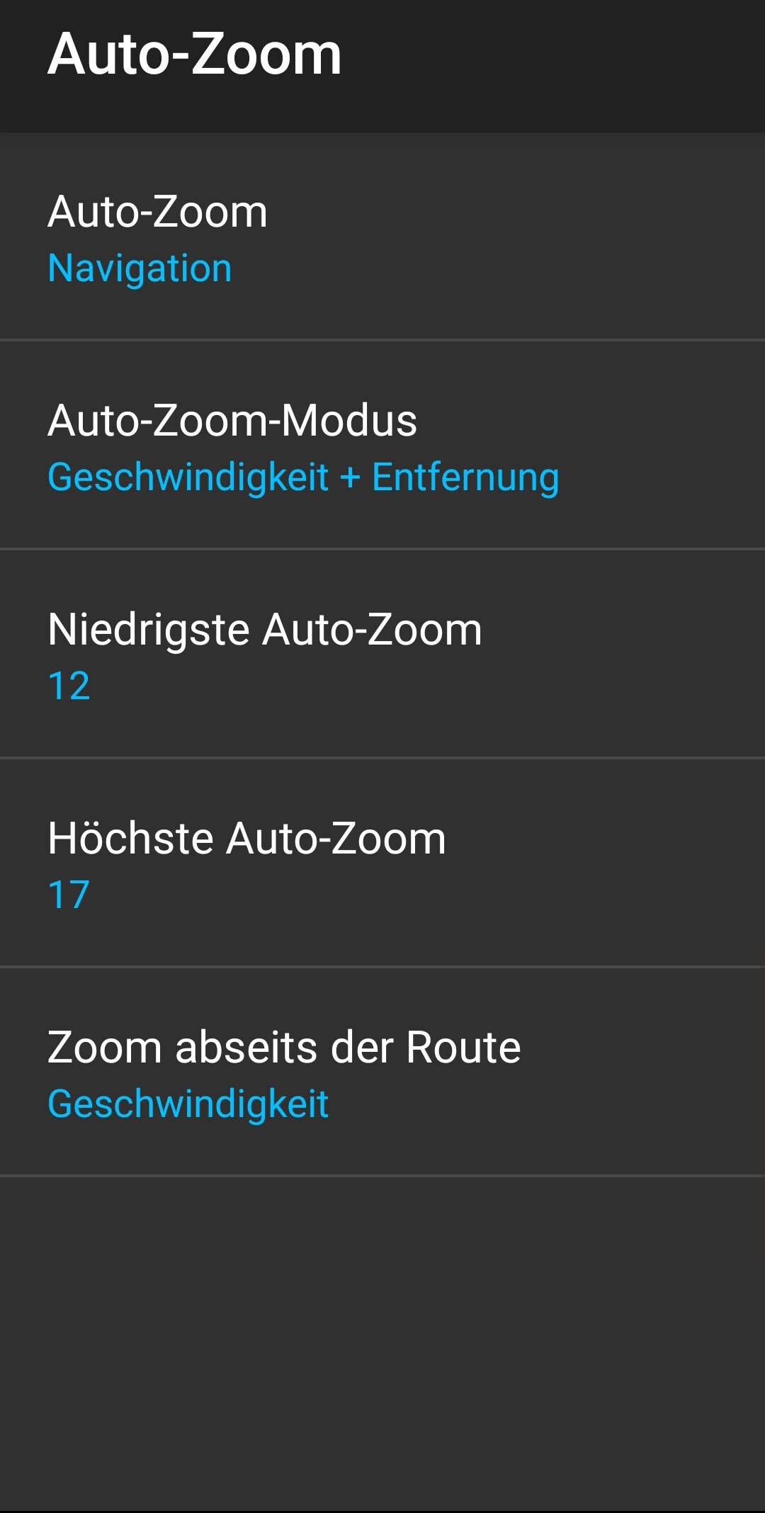

Mit der Stufe 20 bei “Zoom abseits der Route” hast du bestimmt einen guten Überblick und findest rasch zurück zur Route … :rofl:
Ja, da hast Du mich jetzt erwischt, war der Screenshot vom normalen Handy.
Nicht das von dem am Moped. Das muss natürlich bei bei Zoom abseits der Route “Geschwindigkeit” heißen, nicht 20.

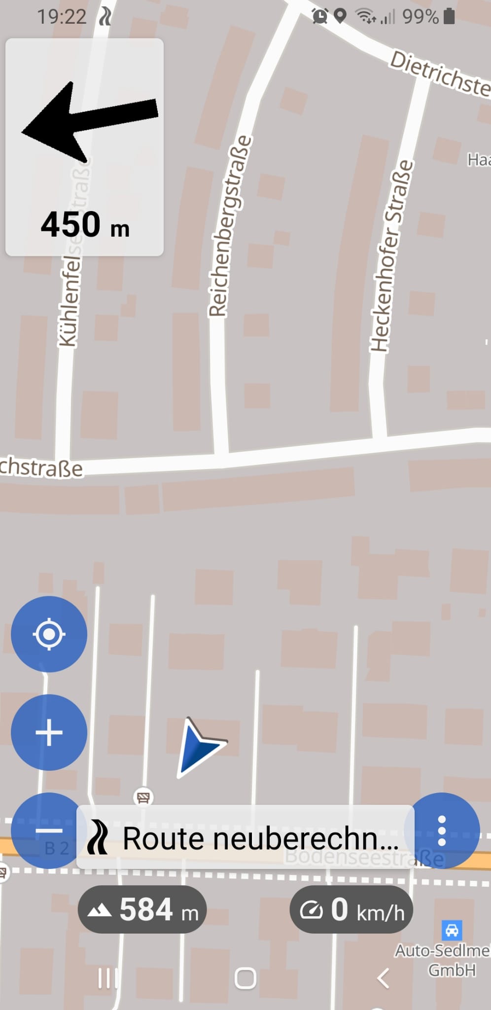

  1. Ich habe Neuberechnung regulär ausgeschaltet, dh. wenn ich mich verfahren habe oder sonst wie kurz ab von der Route bin, mache ich nicht sofort eine Neuberechnung (geht in der Schweiz sowieso nicht) sondern zoome mir die Karte kurz gross bzw. dann wieder klein um mich zu orientieren. Funktioniert soweit auch gut.
    Hier hatte ich mehrfach das Problem, dass sich der Button für - Zoomen überlagert mit dem Text der Neuberechnung. dh. ich habe mit den Handschuhen das - nicht getroffen. Kann man ggf. die Buttons bzw. den aktiven Text räumlich etwas distanzieren?
    sh. Screenshot:

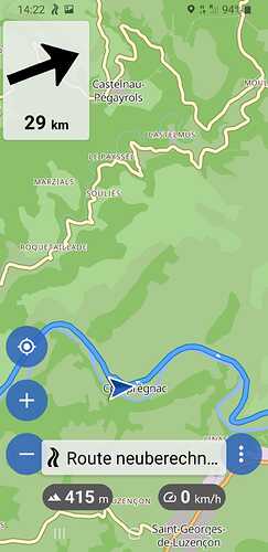

  2. Absolut reproduzierbar mehrfach am Tag war auch die falsche Anzeige des Abstands von der Route, wenn man die Route verlassen hatte. Ich versuche es an diesem Beispiel.
    Wir sind auf der Route ca. 500m neben die Strasse auf einen Parkplatz zur Mittagspause.
    Das Handy hat nun hier angezeigt:
Das Routing gibt hier den Hinweis wir benötigen 29km um wieder auf die Route zu kommen, real waren es aber nur 500m. Wenn man ohne eine Änderung wieder auf die Route zurückkehrt beginnt er korrekt weiter zu routen mit allen richtigen Anzeigen zu Zwischenzielen etc. (das hat inzwischen bei mir sicher funktioniert).

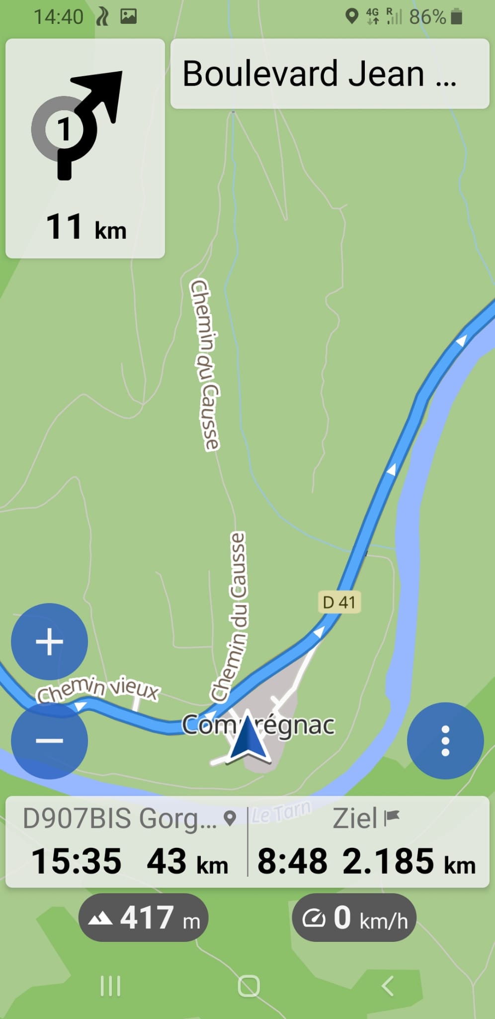

ABER: wenn ich nun abseits die Route gestoppt und neu gestartet habe (ohne Neuberechnung) hat er sehr wohl erkannt, dass wir neben der Route sind, bringt aber die nächsten Abbiegehinweise, Zwischenziele etc. korrekt.
Der immer falsche Abbiegehinweis irritiert sehr, v.a. weil es sich immer um Distanzen von deutlich mehr als 20km handelt, teilweise auch 40,60km, auch wenn man real nie mehr als 1000m von der eigentlich geplanten Route war.

Die 29km sind die (Luftlinien-)Entfernung zum nächsten Wegpunkt (kann Shaping-point oder Via-Point sein)
Würde der Pfeil zum nächstgelegenen Punkt auf der Route zeigen, würde er oft nach hinten zeigen - genau zu dem Punkt den Du soeben verlassen hast.
Es gibt einen Grund warum Du die Route verlassen hast, weshalb Du normalerweise nicht direkt zurück willst. Wenn Doch geht das auch ohne Navi.
Was meist Du mit “falschem Abbiegehinweis”?
Der Kreisverkehr sollte in 11km sein. Stimmt das nicht?
Doch die 11km zum Kreisverkehr stimmen schon. Ich meinte mit Abbiegepfeil, das ist ja eigentlich oben links die 29km irritieren, weil es eben so weit weg ist. Und im Rahmen des Neustarts der geplanten Route ohne Neuberechnung hat er die korrekten Daten, daher kapiere ich nicht warum er dann plötzlich auf “Luftlinien-Hinweis” wechselt.
