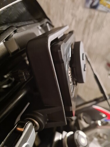

Richtig. Das WLQ wird von hinten in die Platte angeschraubt und wird dann in den BMW Halter eingesetzt. Dann muss du nur noch dein Handy vorne reindrehen.
So sieht es aktuell bei mir aus:
