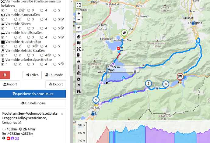

Habe diese Strecke am 13.05.2021 (nachdem ich an diesem Tag das Tourer Abo gekauft habe) eingegeben und Kurviger ist diese Strecke gefahren. Bei den erweiterten Optionen habe ich alle auf 1 gestellt.
Heute am 17.05.2021 fährt Kurviger diese Strecke bei den gleichen Einstellungen nicht mehr (siehe Screenshot’s). Es wird aber auch keine potentielle Straßensperrung angezeigt.
Welche Möglichkeit gibt es diese Strecke trotzdem in die Tour einzubauen? Wenn die Straße dann doch aus irgend einem Grund gesperrt ist kann man immer noch umkehren und den langen weg fahren.

Das funktioniert zwar bestens bei der Kesselbergstraße (die ist am WE für Biker in eine Richtung gesperrt) aber es klappt nicht zwischen Vorderriss und Fall - für diesen Bereich bekomme ich auch kein Sperrzeichen.
Hab dazu auch noch einen Ausschnitt gemacht und Start und Ziel auf die B307 gesetzt - das kleine Stück auf der B307 ist nicht überwindbar. Kurviger fährt 67,12 km über Lenggries zum Ziel.

Um Deine Tour grob vorzuplanen kannst Du an der Stelle 2x Shaping-Point als Platzhalter setzen https://kurv.gr/qAEkq. Sobald die Daten wieder passen, zeigt Kurviger die Route dann entsprechend an. Bei dem Beispiel Kesselbergstraße handelt es sich um eine " Zeitweise gesperrte Straßen" die Kurviger routet und der entsprechende Hinweis für die Sperrung wird angezeigt. Vorausgesetzt die Daten sind gepflegt > Die Routenberechnung verhält sich komisch bzw. fehlerhaft. Was kann ich tun? [Kurviger Knowledgebase].

Hab’s gerade probiert, aber bei mir klappt es noch nicht. Bekomme für diese Strecke auch kein Sperrzeichen. Ich werde es weiter probieren
Du wirst für diese Stelle kein Sperrzeichen bekommen… Ich habe ja schon weiter oben versucht den Unterschied zwischen temporärer und dauerhafter Sperrung zu erklären. Das von Dir genannte Problem könnte heute Abend oder Morgen funktionieren. Die Daten hatte ich am 17.5. bei OSM geändert, Kurviger ist aktuell bei Routing: 2021-05-17T11:00:00Z.

Das ist komisch, wenn ich meinen Link oben direkt aufrufe, funktioniert es nicht. Wenn ich einen Zwischenpunkt lösche oder verschiebe funktioniert es. ![]()
That’s funny, when I go directly to my link above, it doesn’t work. If I delete or move an intermediate point, it works. ![]()
Routing Ergebnisse können für eine gewisse Zeit im Cache gespeichert werden, wenn du die Anfrage änderst, dann ist das Ergebnis nicht mehr gecached
