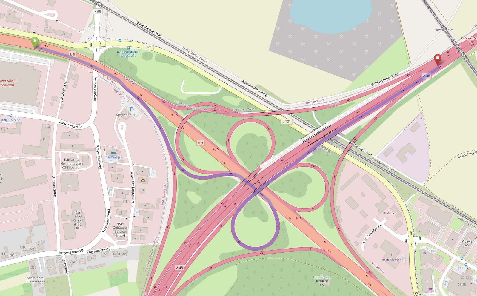

An diesem Autobahnkreuz https://kurv.gr/5U5mt
ist das Abbiegen von B9 kommen aus Norden auf A48 durch die Auffahrt, so wie Kurviger es routet, verboten.
Da ist eine durchgezogene Linie. Auf OSM wurde die das Routing bzw Spurwechselbeschränkunen vor 2 Wochen angepasst und mittlerweile alle OSM Router routen auch richtig.
Frage ist, warum ignoriert Kurviger die eindeutigen Spurwechselverbote, denn die OSM Daten bei Kurviger sind von 12.09, wo die richtigen Beschränkungen schon drin sind.

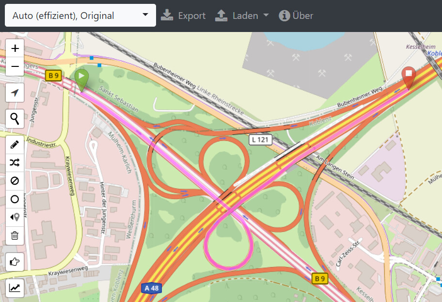

Naja - in BRouter funktionierts offensichtlich nicht:
Kein Wunder - es gibt keine Abbiegebeschränkung:
Gemeint wurden alle Router, die auf osm seite integriert wurden.
Brouter hat nichts damit zu tun.
Falsch. Es darf da keine Abbiegebeschänkung geben. Man darf dort nach rechts. Nur nicht von B9 kommend. Es funktioniert ja mit Spurwechselbeschränkungen. Offensichtlich. Nur nicht bei Kurviger
Dann schau dir bitte den OSM-screenshot genau an: Die Parallelspur (durch die durchgezogene Linie getrennt) ist im OSM nicht einmal definiert.
Ich sehe das genauso. Die B9 und die andere Straße/Auffahrt dürften erst nach der durchgezogenen Linie bzw nach der Ausfahrt verbunden werden. Das ist ein OSM Fehler in meinen Augen.
was heißt denn definiert?
als einzelne linie? darf nicht, denn es ist eine strasse ohne baulichen Trennung.

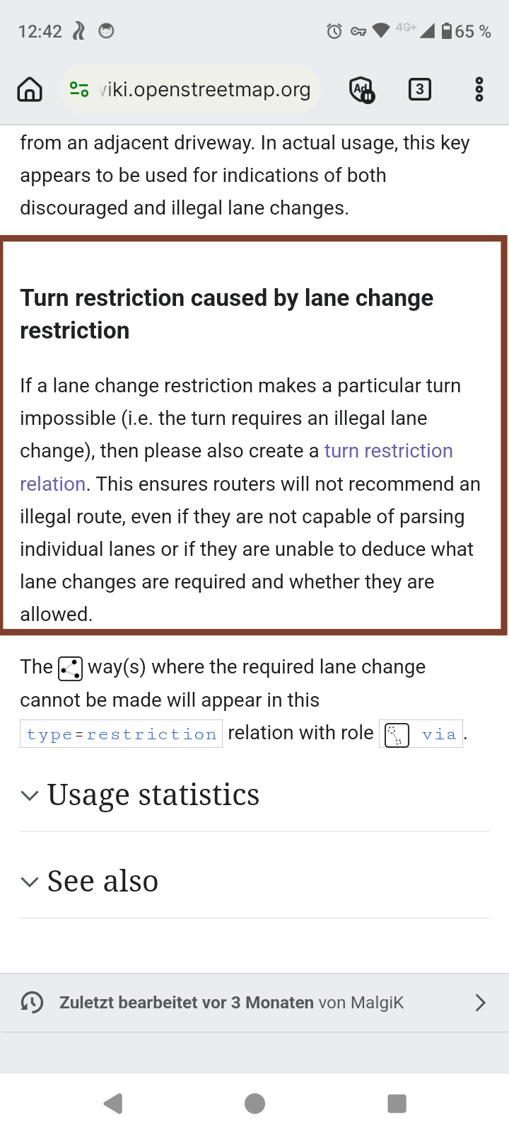

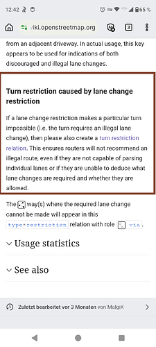

Hier ist die Beschreibung. Eine riesige Verwendung sehe ich nicht. Von der Beschreibung her wäre der Nutzen, dem Fahrer bessere Anweisungen zu geben. Wie auch immer ein Router das auch verwenden kann, natürlich auch für Routing.
Der Proposal hat Status abandoned / inactive.
Wäre schön, es würde verwendet, scheint in mehr Routing Engines nicht berücksichtigt zu sein, vielleicht wegen Seltenheit .. BRouter, Graphhopper, auch Calimoto.
Eine restriction “nur geradeaus”, why not? Im schlimmsten Fall doppelt gemoppelt.
Edit
Es gibt sogar die Empfehlung, eine Restriction zu setzen.
Edit 2 hmm, nicht so einfach. Dann müsste der richtig eingeordnete Fahrer auch geradeaus?

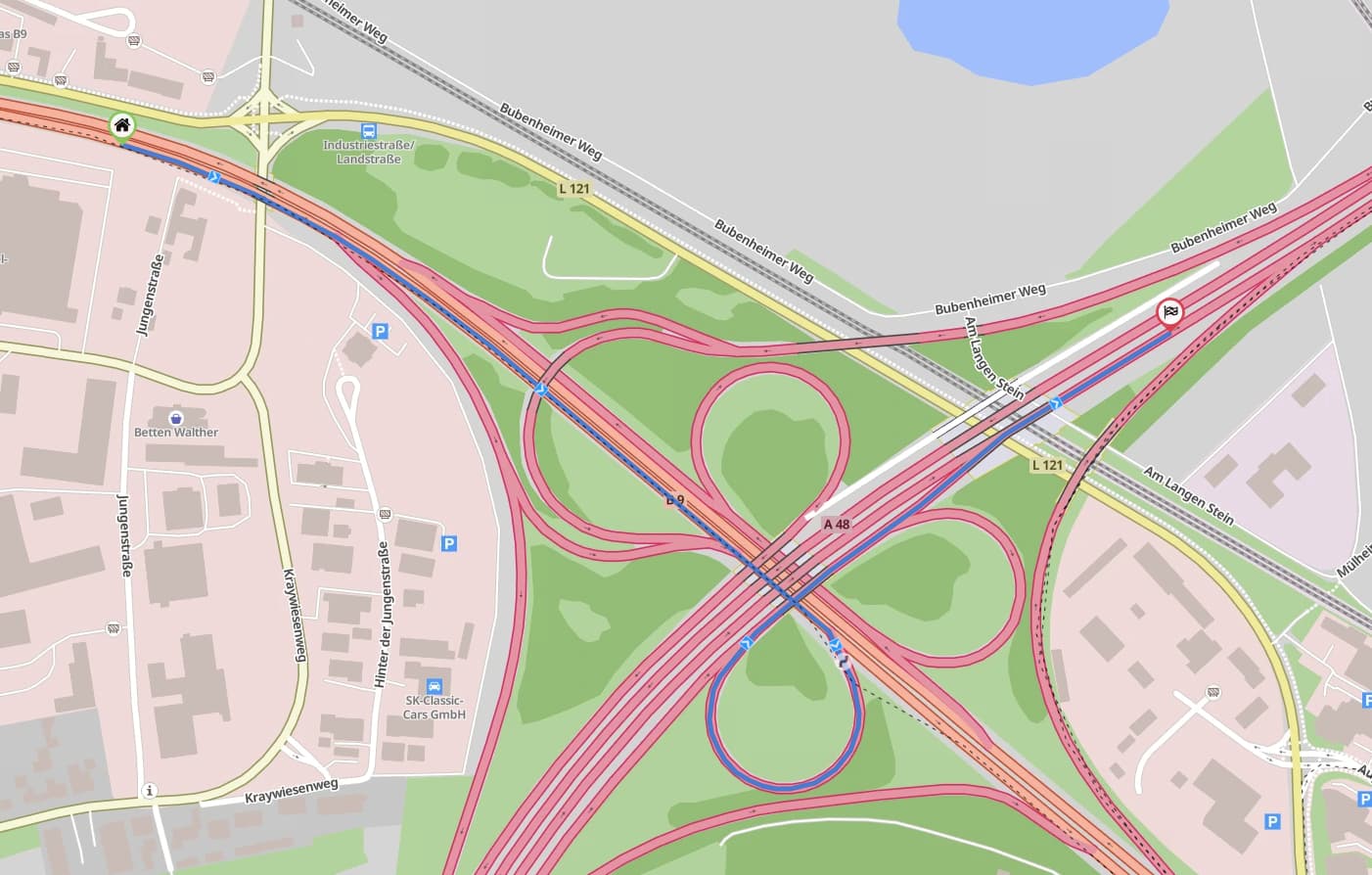

Genau. Das Rechtsabbiegen dort ist erlaubt, aber nur von den 2 rechtesten Spuren. Was auch in den lane change restrictions eingetragen ist. Und die 3 Osm router kommen damit klar.

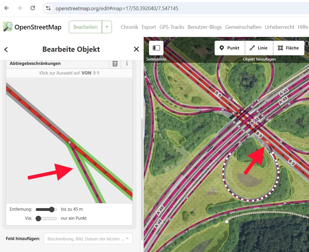

Hab jetzt neue Infos raugefunden. Mit Spurwechselbeschränkugen lag ich falsch. Es ist eine Relation (OSM) vom Typ Turn Restriction. Die “Turn restriction relation” besteht in gegensatz zu herkömmlichen Turn restrictions aus 3 Komponenten : from, via, to.
Das wird in OSM häufig bzw häufiger benutzt. Es wär nicht verkehrt. bzw sehr hilfreich, wenn Kurviger die Relationen/Turn restrictions auswerten würde. Denn sonst kommen solche Navigationsfehler wie an der besagten Kreuzung.
Dies hier ist die Relation an dem Autobahn Kreuz

hier ist der Link zu der Relation
osm.org/relation/15861743/

Den Link von Dir zu OSM beschreibt die Relation restriction "rechts abbiegen verboten. Dazu müssten - soweit ich mich erinnere - zusätzliche Fahrspuren gezeichnet werden; da traut sich wegen Aufwand und mangelndem Vorortwissen wohl keiner dran.

Die verlinkte Relation ist meiner Meinung nach falsch: Abbiegebeschränkungen müssen als “Via” einen Knoten und als “from” und "“to” jeweils einen Weg haben, ein Weg als “via” ist unzulässig.
Daher wird sie (zum Glück) von Kurviger ignoriert.
Denn eine Abbiegebeschränkung an der Stelle ergiibt keinen Sinn: Dann könnte man dar nicht mehr auf die Kleeblattschleife abbiegen (egal, auf welcher Spur man kommt).
Daher würde ich die Abbiegebeschränkung löschen.
