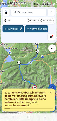

Ich hab da ein kleines Problem betrifft Samsung s 25 Plus…
Wenn man eine Route exportiert und speichert (Kurviger app) am Speicher Platz am handy intern und dann importiert ohne Internet dan komt immer die Fehlermeldung ohne Internet und kann man die Route nicht starten…geht einfach nicht.
Beim Redmi Note 13 Pro 5G geht’s einwandfrei???ohne problemen.
Hat von euch jemand das gleiche Problem ??
Weißt jemand wo das Problem liegt??
Besten Dank für alle Informationen.
Grüße Arrammach

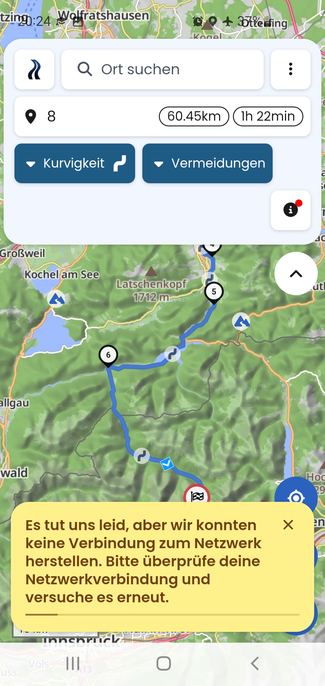

Ich habe folgendes probiert:
  1. Route aus dem Cloud laden
  2. Flugmodus einschalten
  3. Route als “Kurviger App” (.kurviger) exportieren
  4. Route löschen
  5. Route (.kurviger) importieren, dann kommt die Warnung:
Die Warnung hat aber keine Konsequenz - die Route wurde geladen.

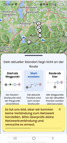

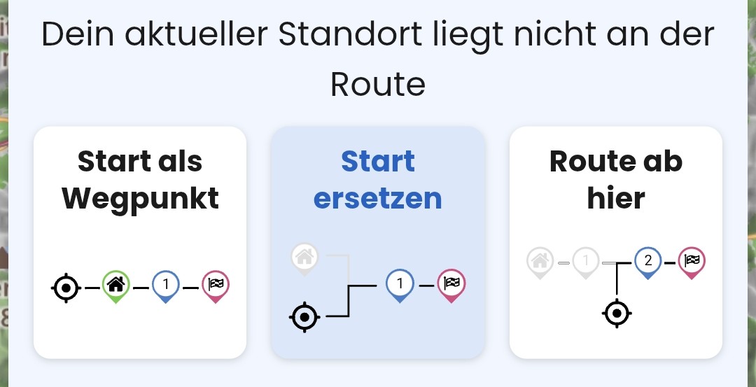

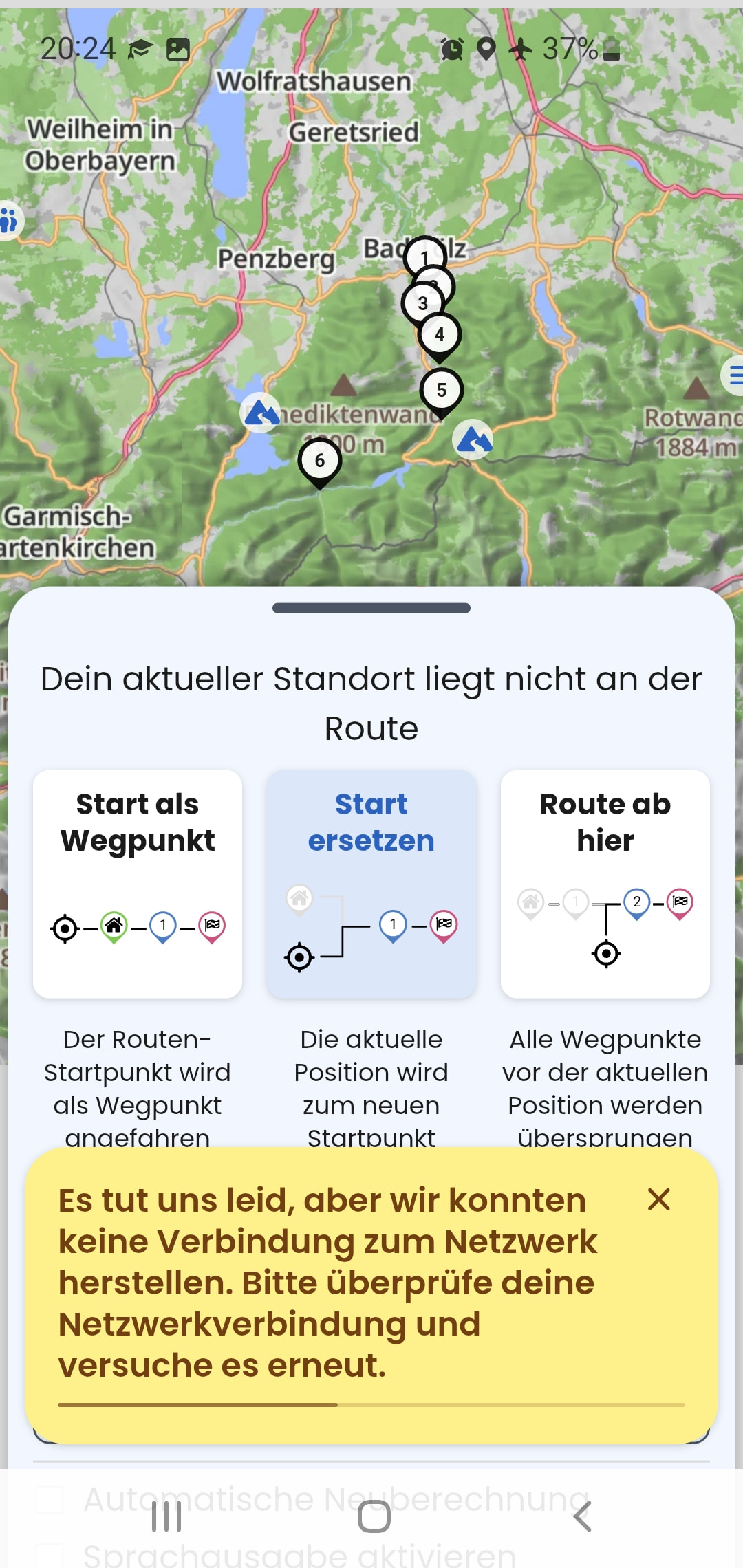

  1. Navigation starten, dann kommt die Auswahl:
Die 3 Buttons (Start als WP, Start ersetzen, Route ab hier) sollten eigentlich nicht kommen, oder? Ich bin ja noch offline.
Wenn man einen von den 3 Buttons drückt, kann man erwartungsgemäß die Navigation nicht starten, da eine Neuberechnung erforderlich ist.
Wenn man aber den 4. Button drunter drückt, dann startetdie Navigation normal.
Bis auf eine Warnung und die 3 Buttons, funktioniert alles erwartungsgemäß.

Genau so mach ich das auch aber mit samsung s 25 + hört bei der gelbe Fehlermeldung alles auf…bei Redmi Note 13 Pro 5 G läuft alles wie es soll.

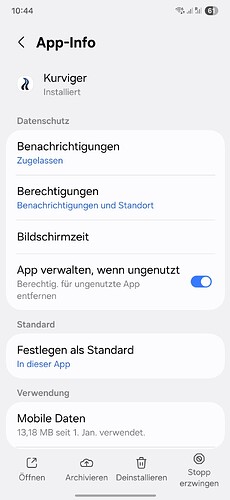

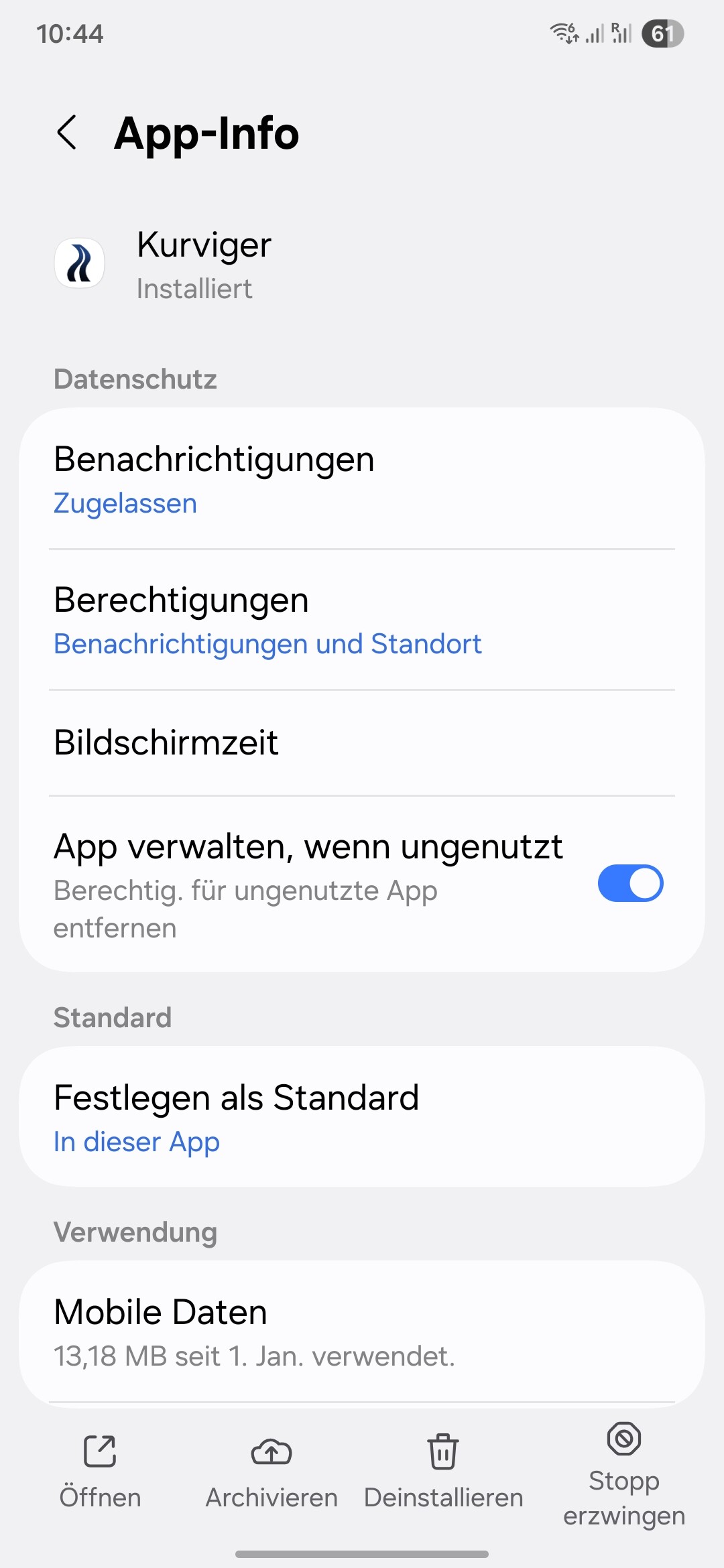

Nach Stunden lang probieren und testen mit Günther hat es endlich geklappt und wir haben dass Problem gefunden beim offline Route importieren und nachträglichdie die Route aktivieren und mit mein Samsung S25 plus Fahren ….
Das Problem war das auf mein Handy nicht alle Berechtigungen aktiviert waren ich hab jetzt alles aktiviert und das Handy neugestartet und alles läuft wie es laufen soll​:man_shrugging::+1::+1:..
