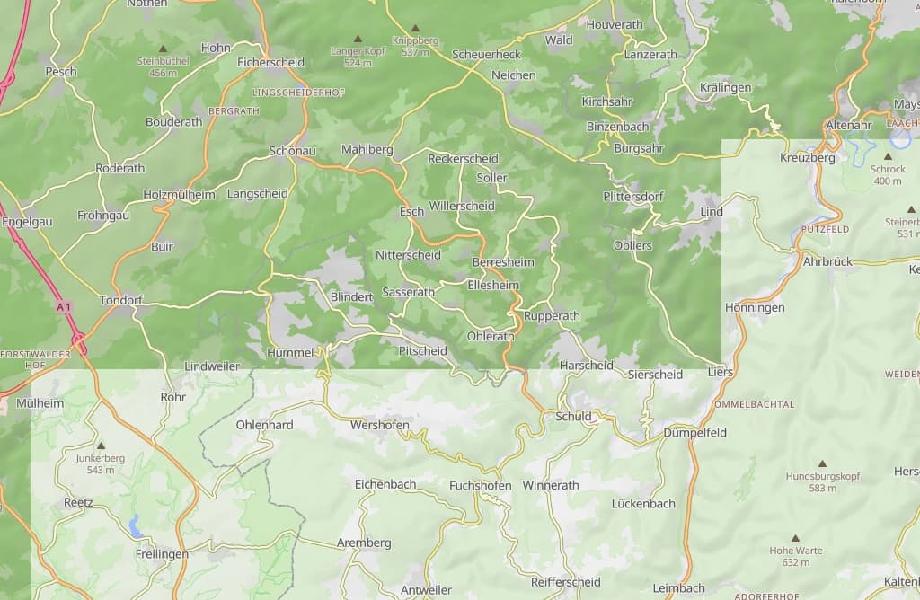

Gibt´s Probleme mit der Kartendarstellung? Kurviger Liberty ist nun dunkel, zoomabhängig kommt aber einige helle Kacheln zum Vorschein.

Hatte ich auch und einmal ein andere Karte auswählen und dann wieder zurück und bei mir wars dann wieder so wie immer.
Schon gemacht, bleibt so. Auf 3 verschiedenen Browsern das Gleiche.
Und manchmal schön scheckig…
Wenn Strg+Shift+F5 nicht hilft, dann sollte ein hartes Cache leeren mit Hilfe von Kurviger Error Diagnostic helfen.
Probiere das mal aus.
Wir haben gestern unseren Kartenstil aktualisiert. Die Änderungen sind bei dieser Änderung leider recht stark sichtbar, daher fällt es direkt auf, wenn teilweise altes Kartenmaterial gleichzeitig mit neuem Kartenmaterial angezeigt wird.
Unsere Server-Caches sind komplett bereinigt, euer Browser speichert aber lokal bereits abgerufene Karten-Daten für einige Zeit. Daher können teilweise der alte und neue Kartenstil nebeneinander angezeigt werden.
Durch eine Cache-Leerung kann dieses Problem lokal behoben werden, das erledigt sich aber auch von allein während der Kurviger Nutzung.

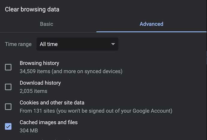

Dabei sollte es ausreichen lediglich “Bilder und Dateien” zu bereinigen.
An dieser Stelle hilft “Strg+Shift+F5” leider nur bedingt. Da dabei nicht alle lokal gespeicherten Dateien gelöscht werden

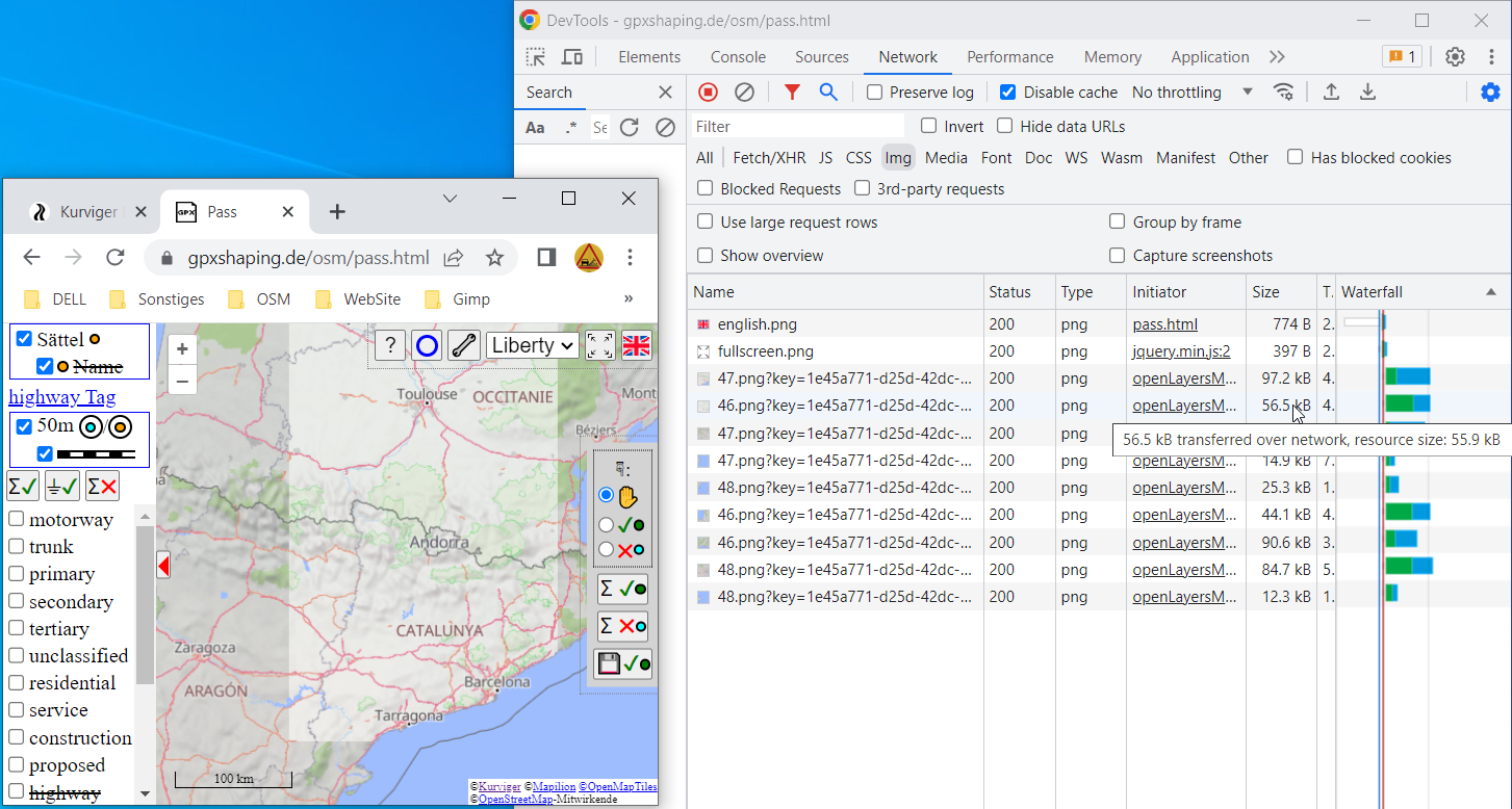

Robin hat mir netterweise Zugriff gegeben, so dass ich die Liberty-Karten auch auf gpxshaping.de einblenden kann :+1:. Allerdings binde ich die Kacheln als .PNG Dateien ein, evtl. macht das einen Unterschied.

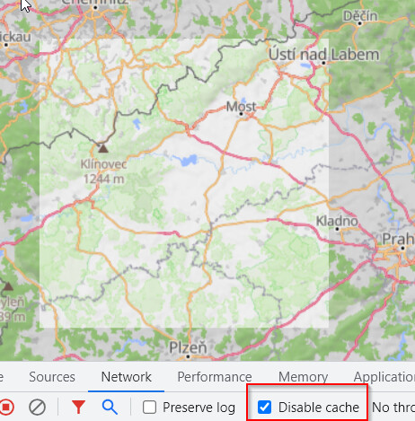

Auch dort sehe ich die Übergänge - obwohl ich den Cache des Rechners gelöscht und sogar noch im Debugger “Disable Cache” aktiviert und nochmal Shift-Strg-R gedrückt habe:
Kann es sein, dass irgendwelche Server / CDNs im Netz noch nicht aktualisiert sind ?
Nur für mich als Verständnisfrage, du siehst das aktuell noch so? Also unsere Caches sollten alle geleert sein. CDN is merhfach geleert. Ich will jetzt nicht ausschließen, dass die CDN da mal eine Datei übersieht. Eigentlich sollte das nicht mehr passieren.
Ja - die oben gezeigte Kachel ist jetzt auch dunkel (ich hatte im Nachhinein überlegt, einen Link auf die Kachel hier einzufügen, habe im Debugger die Kacheln durchgeklickt - nachdem ich sie einzeln In einem Tab geöffnet hatte, war sie dunkel).

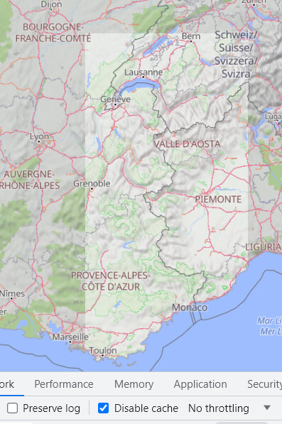

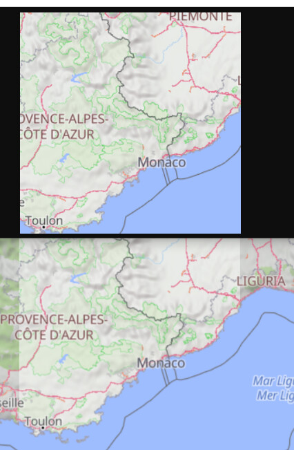

Aber gerade nochmal probiert und die Karte etwas rumgeschubst: Die Seealpen sind auch noch hell:
Beim Versuch, die Kachel einzeln zu öffnen, verklickt - jetzt sind die Seealpen auch dunkel.
Ich probiere nochmal, wechsele aber auf meine Pass-Seite (die behält den Kartenausschnitt beim Refresh bei, wenn er nicht zu groß ist). Barcelona ist noch hell - bevor ich rechts im Debugger mal die Kacheln einzeln klicke:
Mist! Versehentlich den Browser geschlossen, nach Öffnen des Browsers ist es auch in Barcelona dunkel. Aaaaaber: Jetzt ist es in den Seealpen wieder hell (wo steht die versteckte Kamera ?).
Vielleicht geht es bei Dir auch schief: https://gpxshaping.de/osm/pass.html, mit image die Pässe ausschalten und mal die Karte etwas rumschubsen / zoomen.
Ich hatte die ganze Zeit “disable cache” an.

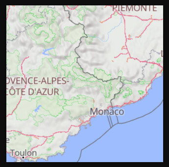

Nochmal probiert: DIe Kachel von Monaco
https://a-tiles.mapilion.com/raster/styles/kurviger-liberty/7/66/46.png?key=1e45a771-d25d-42dc-bd58-c9027135ae73
Sieht - einzeln geöffnet - noch hell aus:
Und sie bleibt auch in der Übersicht auf der Pässeseite hell (wie im Bild oben).
Vielleicht veralbert mich Chrome :frowning:
Mal das Tablet genommen (selbes WLAN wie Laptop): Auch hier sind die Seealpen hell. → Cache gelöscht, neu geladen → Seealpen dunkel.
Ich hatte OpenLayers im Verdacht (damit baue ich die Karte) - aber: Die Monaco-Kachel https://a-tiles.mapilion.com/raster/styles/kurviger-liberty/7/66/46.png ist genauso hell, wenn ich sie einzeln direkt in einem Browserfenster öffne - bin ratlos …
Ich habe jetzt nochmal den CDN Cache geleert. Bei mir wird die Monaco Kachel jetzt korrekt angezeigt. Sorry für die Umstände :slight_smile:
