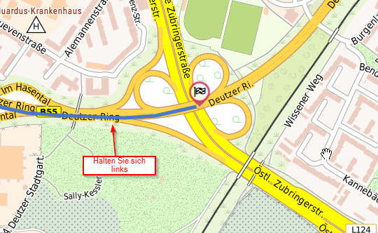

hier mal ein Beispiel, wo Kurviger auf der ganzen Strecke überhaupt keine Abbiegehinweise ansagt: https://kurv.gr/zRWXN
Gerade für Leute die nur nach Spache fahren, werden sich an den beiden unten beschriebenen Stellen verfahren.
Eventuell liegt es ja auch an den OSM Daten aber ich weiß, dass andere OSM basierte Navis hier
eine Ansage machen.
Mein altes TomTom von 2013 ist sogar vorbildlich und sagt an der folgenden Stelle zuerst halten Sie sich rechts und dann ganz kurz danach halten Sie sich links.
Kurviger hält sich an der Stelle komplett bedeckt. Im roten Kasten stehen die Ansagen die
ich mir wünsche würde.
Und an der folgenden Stelle kommt auch nichts. Also an der Stelle mit dem roten Pfeil kommt kein “halten sie sich links”. Hier könnte man sich noch streiten und sagen hier fährt man wenn nichts gesagt wird geradeaus aber wenn man die Strecke im wirklichen Leben fährt dann ist es tatsächlch schwer zu entscheiden ob es hier links oder rechts geradeaus geht. Ich würde sagen dort fahren ohne Ansage (und ohne auf das Navi zu gucken) 90% nach rechts auf den östl. Zubringer weil man sich zu spät einordnet.
Vielleicht haben andere ja noch ähnliche Beispiele.
Mich würde es freuen wenn Kurviger in Zukunft an solchen Stellen, wenn es die OSM Daten hergeben, etwas gesprächiger würde.
Vielen Dank fürs Teilen der Beispiele. Abbiegehinweise sind leider ein extrem kompliziertes Thema. Ich nehme deine Beispiele gern auf. Einzelne Stellen können wir aber nicht korrigieren (außer durch OSM Änderungen). Alternativ müssen wir unseren Algorithmus verbessern, was dann zu mehr Ansagen auch an Stellen führen würde, an denen man keine Ansage bräuchte.

Ich vermute dass vieles davon abhängig ist wie im Detail die Abzweigung in OSM gezeichnet ist. Also in welchem Winkel die Straße abzweigt.
Eine konkrete Abbiegeanweisung gibt’s nicht in OSM.
