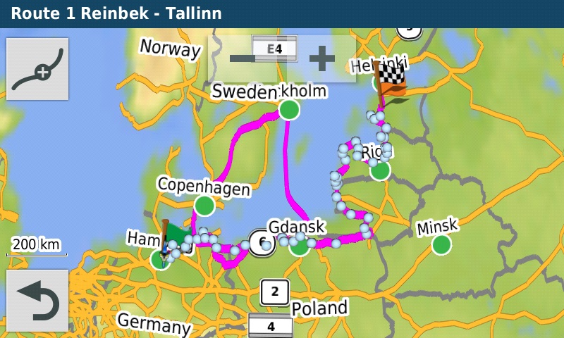

ich habe mal wieder ein Problem mit der Routenführung von Reinbek/Deutschland nach Tallinn/Estland. Auf Kurviger.de wird mir die direkte Strecke angezeigt, wenn ich die Route an mein Garmin sende, verläuft die Route 3.000 km mehr über Schweden obwohl ich dort keinen einzigen Wegpunkt gemacht habe, wie kommt dieser Unsinn?

Auf den ersten Blick hätte ich vermutet, dass ein Wegpunkt ungeschickt liegt und dein Garmin meint dazu die Fähre zu verwenden?

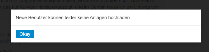

wie soll ich die Route hier übertragen, bekomme Fehlermeldung.

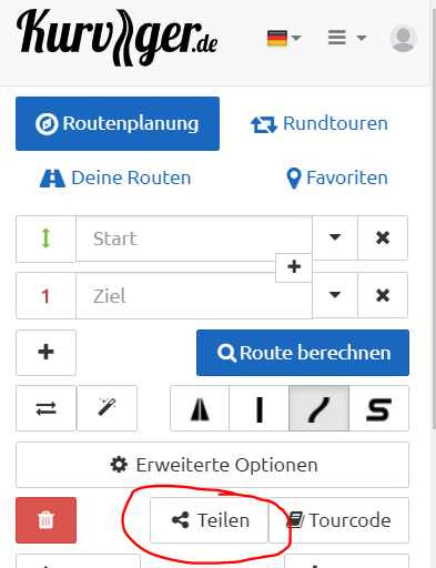

Ok, dann reicht es, wenn Du die Kurviger-Route als Link hier einstellst: Nach dem Route berechnen über den Teilen-Knopf den Kurzlink kopieren und hier einfügen.

Probiers mal ohne Wegpunkt 17, der ist ziemlich nah an der Fähre nach Schweden, eventuell denkt Garmin du willst auf diese Fähre?

Kannst Du mal die Stelle, an der das Garmin auf abwegige Ideen kommt, vergrößern und hier einstellen ?
