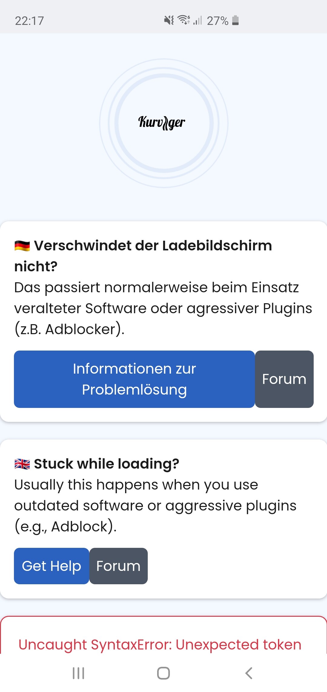

kurviger startet nicht mehr nach system update!
Kein Adblocker installiert.
Was kann ich tun?
Ergänzung: weboberfläche funktioniert, nur nicht die app!
Versuche mal Deinstallation, Neuinstallation und nochmal Reboot. Das kommt normalerweise, wenn ein Service im Internet nicht erreichbar ist.
Nochmal prüfen, dass du kein Adblocker oder DNS-Blocker installiert oder aktiv hast. Ist Dein Smartphone mit dem richtigen WLAN verbunden? Mal WLAN abschalten.
Deinstallieren und Neuinstallation gemacht, neu gestartet.
Hilft nix.
Handy ist ein samsung s10+.
Gestern update gemacht, danach funktioniert kurviger nicht mehr!
Bei den apps sehe ich keinen adblocker.
Nutze Handy nur beruflich zum telefonieren und whatsapp.
Hab noch andere Navi-apps wie here oder magic earth installiert.
Hat jemand eine Idee was dss Problem sein könnte.
Gibt’s was wie ich das Handy checken könnte?
Klicke oben links auf Kurviger-Symbol - Einstellungen - ganz nach unten - Auf Bereich Debug-Informationen tippen. Kopiert Infos in Zwischenablage und das hier posten.
Ich selbst habe kein Samsung. Vielleicht kann ein Samsung-Benutzer hier was sehen … Version Kurviger, Webview …
Wenn dort aktualisieren steht …
Genau entweder die Webview bzw. bei einem S10 ist es vermutlich schon Google Chrome. Prüf bitte mal ob du hier ein Update machen kannst, dann sollte Kurviger sich wieder öffnen.
Problem scheint gelöst:
Hab webview deaktiviert und wieder aktiviert.
Seitdem funktioniert die app wieder!!
