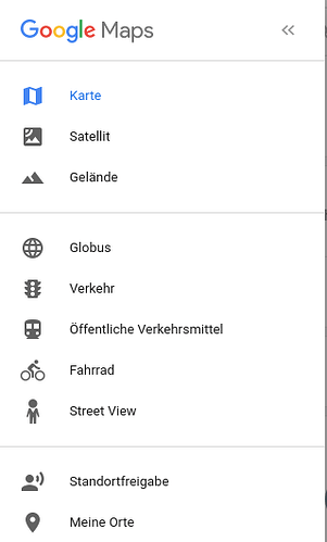

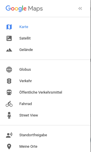

Hallo, erstmals Danke.
Leider habe ich in mein Maps die Einstellung Deine Orte nicht.
Abgesehen davon gibt es jetzt nicht mehr die drei Balken sondern das Bild des Benutzer.
Hat es vielleicht irgendwas damit zu tun?
Grüße
Das musst du am Rechner machen. Dort hast du Links-Oben die 3 Balken (Burger Icon).
