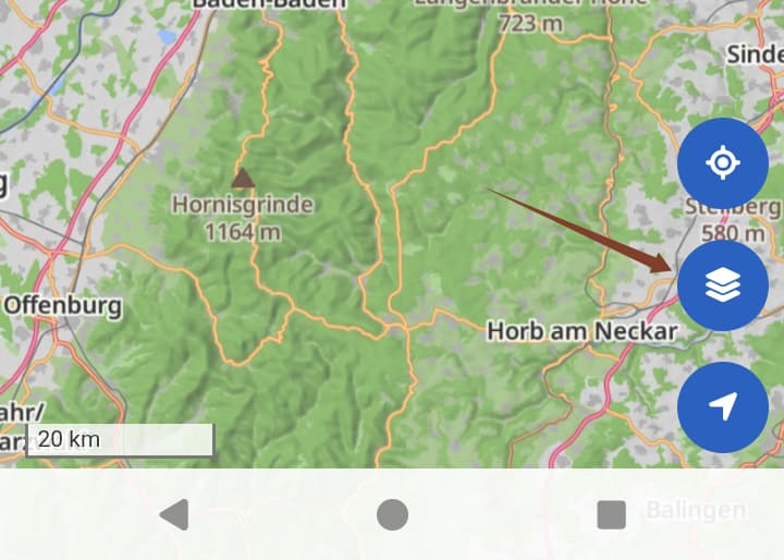

Du hast für diese Route ein Overlay, eventuell von einem Import. Du kannst das Overlay im Overlay-Manager ausblenden oder löschen.
Das ist ein sehr hilfreiches Tool. Daher Link zur Doku, es wird für App und Web erklärt.

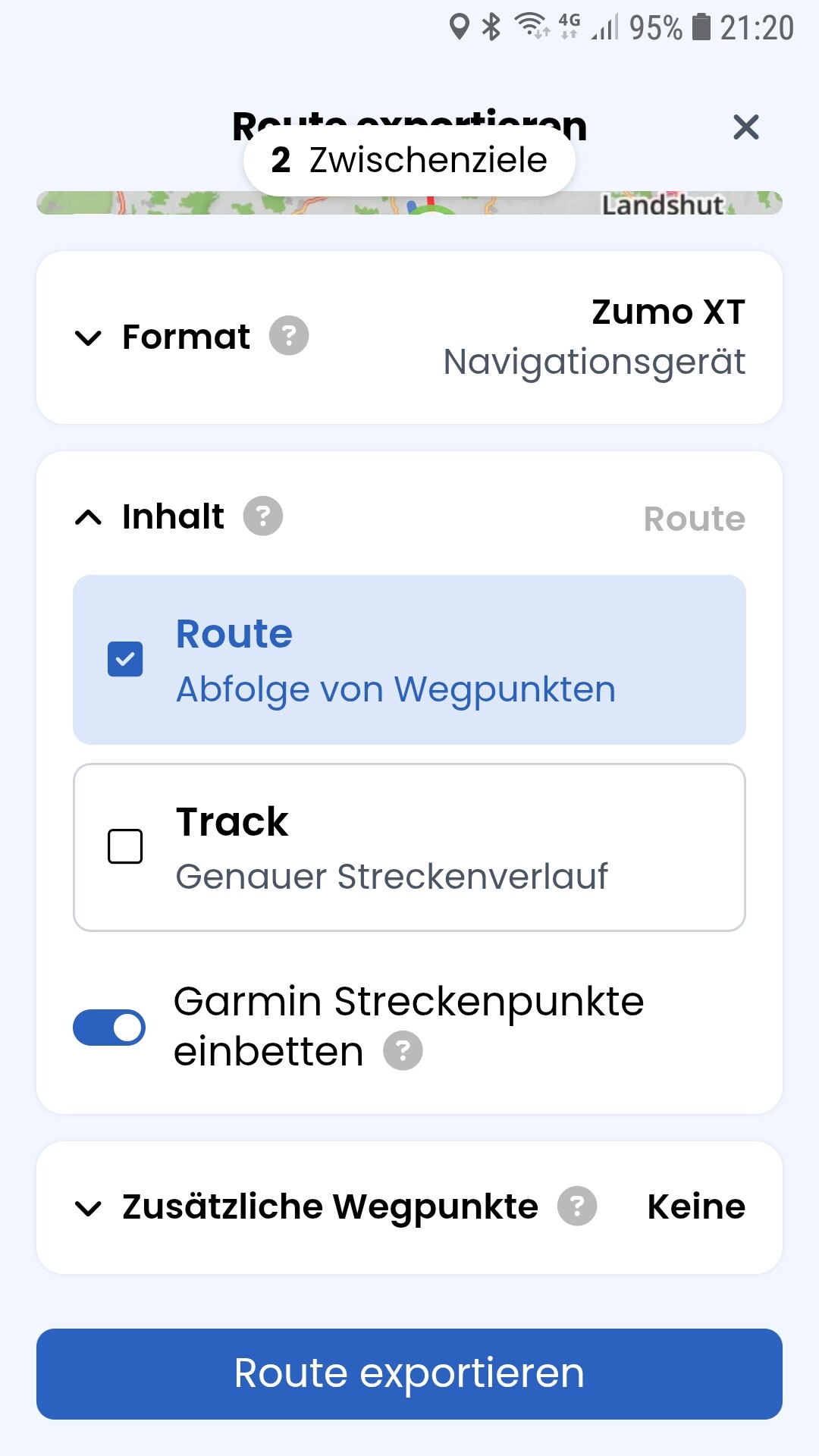

Wie exportiest Du denn?
Wenn Du Zumo XT als Navi wählst, gibt es mehrere Möglichkeiten zur Auswahl.
Da gab es einen anderen Thread.
