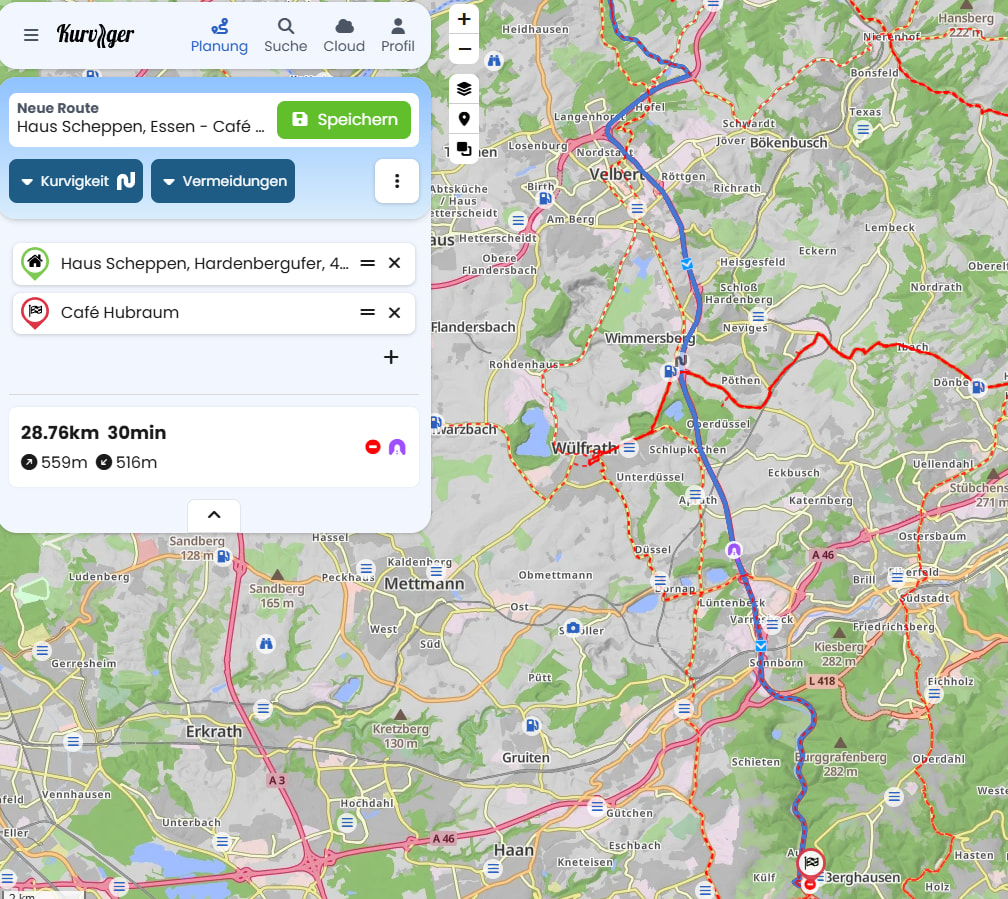

ich wollte heute “Extra kurvig” vom Haus Scheppen zum Cafe hubraum fahren. Die Kurvigkeit scheint defekt zu sein :wink: Zielsicher zu den Autobahnen (sind die ab kurvig nicht eigentlich vermieden?)
Hier die Route: https://kurv.gr/x9SNx
In dicht besiedelten gebieten ist es bestimmt nicht so einfach, da ja Städte vermieden werden. Es wirk erst einmal logisch aber ist nicht optimal. Hier könnte man mit Vermeidungen oder SP arbeiten und bekommt auch ein gutes Ergebnis.
Der Algorithmus wird nie perfetk sein.

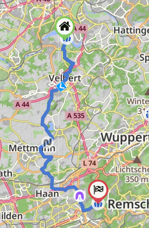

" https://kurv.gr/rT8qY "
Aber bei allen Stufen über die Autobahn ist trotzdem “daneben”
ging ja auch so aber 4 Punkte notwendig um die Autobahn auszusparen
DlzG
wie hast du das jetzt ohne Zwischenpunkte hin bekommen ?
ich brauch 4 dazu ???
DlzG
Nutze so wie ich es oben schon geschrieben habe in Einzelfällen die Vermeidungen.
Danke :see_no_evil_monkey:
du hast Autobahn auf 5 gestellt , nicht gesehn beim ersten Test
thx

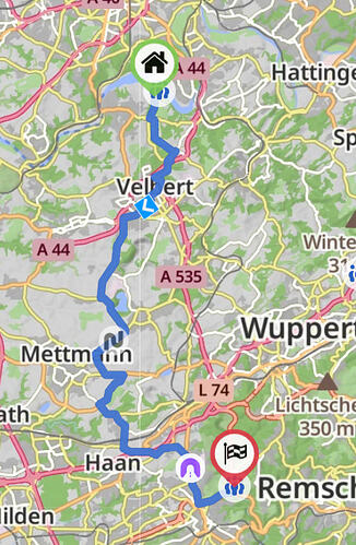

Es geht auch mit 2 SP. Ich denke hier trumpft Vermeidung Ortschaften und Autobahn wird auf der kurzen Strecke bevorzugt. Also habe ich ich SP in die Ortschaften gelegt.
Es reicht auch einer.
