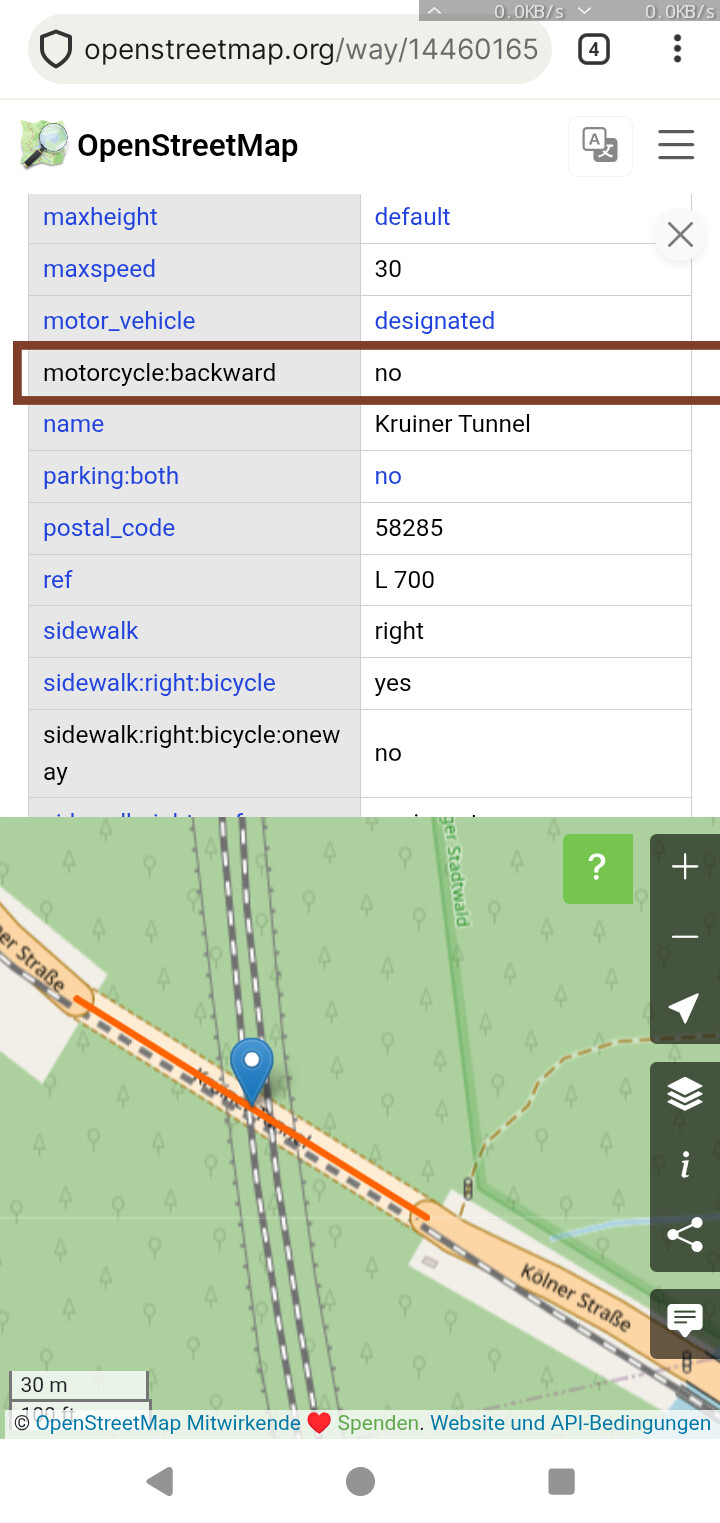

Ist es dieser Tunnel (Kruiner Tunnel)? https://kurv.gr/useQG
Aktuell steht schon in OSM “motorcyle:backward”= “no”
Ich denke, das tagging ist korrekt und die richtungsabhängige Beschränkung wird nicht ausgewertet?
ja, es ist der Kruiner Tunnel.
Zu dem tagging und der fehlenden Auswertung der richtungsabhängigen Beschränkung kann als ich bekennender IT-Fachlaie leider nichts sagen.

Ich stimme Toffel zu, der Tunnel ist korrekt eingetragen, die KI Info halte ich für falsch.
2 Segmente der Kölner Str. waren mit motorcycle=no getagged, aufgrund der Info von @Juergen_Pa habe ich das angepasst:
Mal sehen, ob Kurviger in ein paar Tagen in einer Richtung durch routet …
Edit: Per Suche mit Overpass Turbo habe ich 3 weitere Segmente gefunden und dort auch motorcycle=no gelöscht.
Süd nach Nord geht jetzt:
Nord nach Süd wird umfahren
