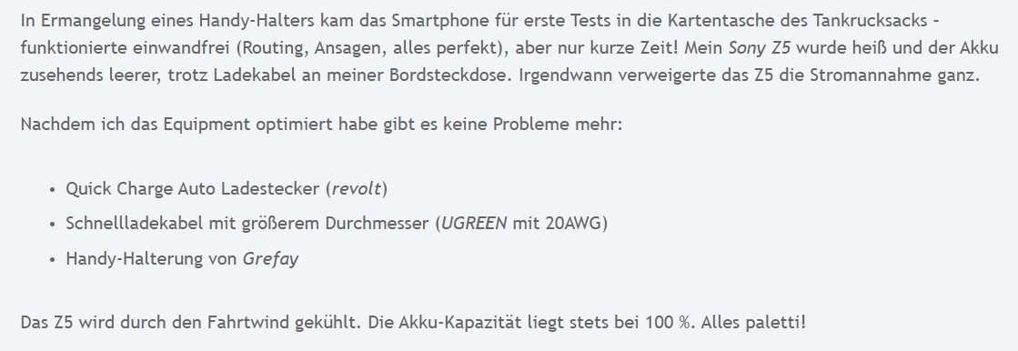

Bei mir hielt der MicroUSB-Stecker am Sony Z5 und auch der USB-C-Stecker am jetzigen XZ1 stets zuverlässig, auch in ziemlich rauem Gelände. Ich hatte anfangs auch Lade-Probleme, die lagen allerdings an der Temperatur des Smartphones, am 12V-Stecker und am Kabeldurchmesser - hier ein Ausschnitt aus meinem Erfahrungsbericht Anfang 2019:
