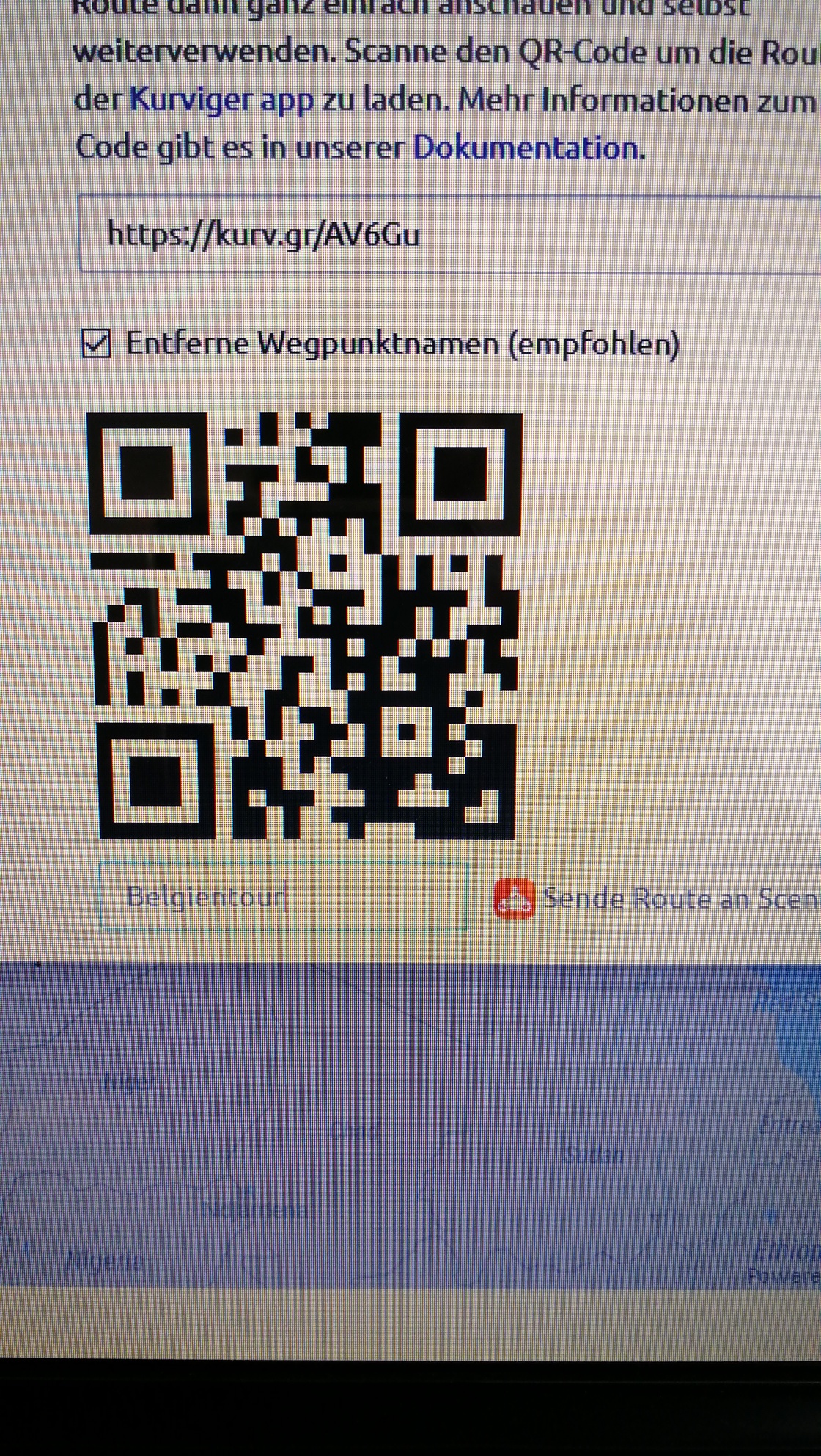

Mit dem QR Code.

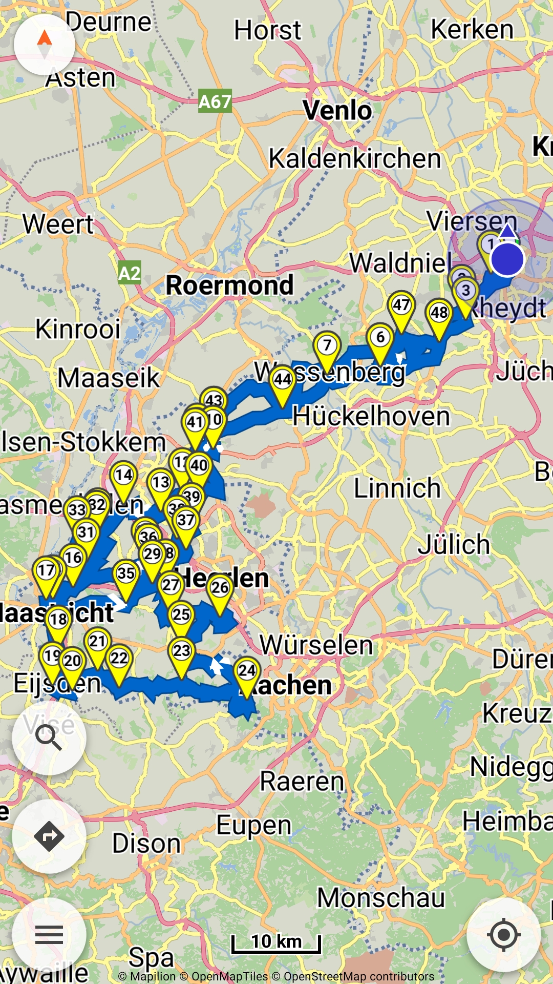

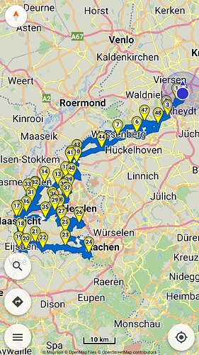

Meine Route startet bei mir Zuhause, mit den QR komplette Route auf mein Handy übertragen. Ich sehe komplette Route auf meinen Handy.
Nach dem übertragen vom PC…

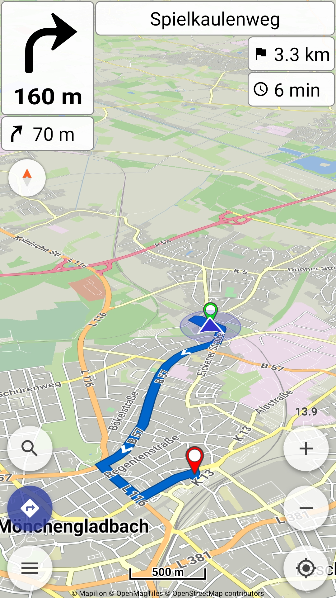

So sieht es aus wenn ich navigieren drücke…

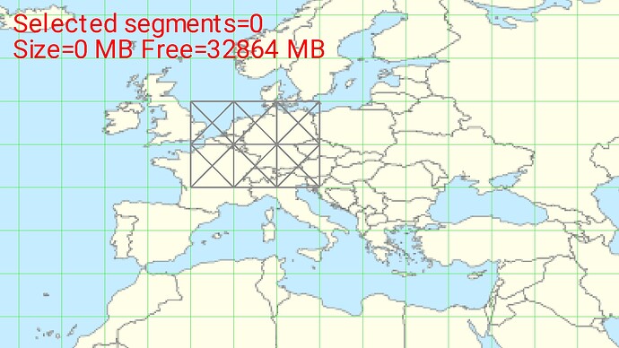

Hallo, hast du für den Brouter die entsprechenden Segmente heruntergeladen > de:app:offline_routing [Kurviger Knowledgebase].
Hello, have you downloaded the appropriate segments for the Brouter > de:app:offline_routing [Kurviger Knowledgebase]
Ja habe diese Sektion bei BRouter markiert und runtergeladen.

Seems like a rerouting happens and not related to cross border routing.
Could be a round trip case, which has been improved in Kurviger (Beta).

so, bevor ich mir jetzt die Testversion runterlade,hier einmal die Route als QR-Code.
