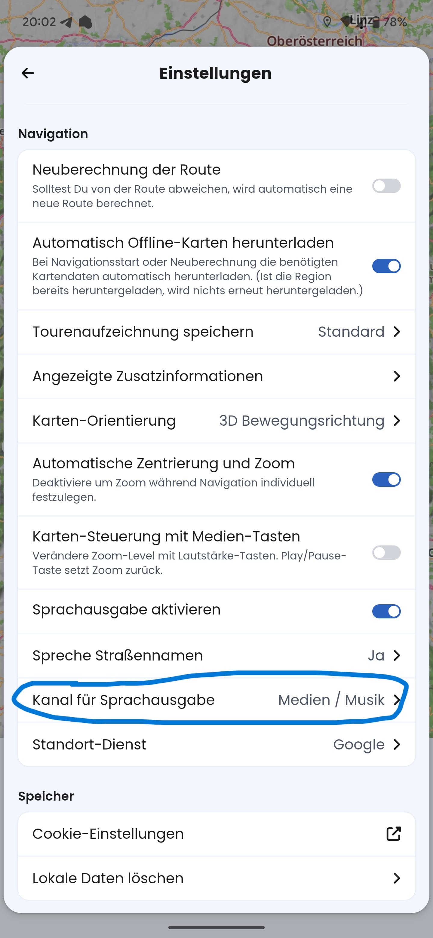

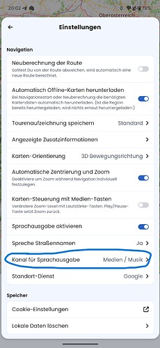

Ich nutze Android, und um Ansagenlautstärke zu ändern (wenn keine musik abgespielt wird), muss ich entweder am Handy oder mit Cardo WÄHREND der Ansage lauter/leiser machen.
Du meinst aber, am Handy ändern bringt nichts…
Guck bitte diese Einstellung bei dir, was da steht:

den Menüpunkt “Kanal für Sprachausgabe” gibt es bei Kurviger auf dem iphone nicht.
Das wäre vermutlich genau das was das Problem lösen würde.
