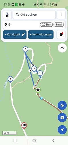

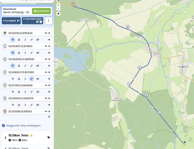

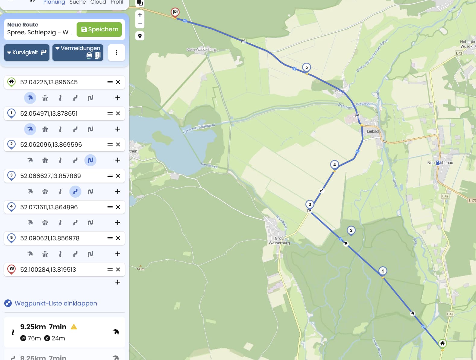

Hier mal ein paar Punkte in der Pampa zum Üben (mein Testcase).
Dass die Punkte projiziert werden müssen, dass verstehe ich. Dass die Beeline die Originalpunkte gar nicht “besucht”, ist für mich weder intuitiv noch logisch.

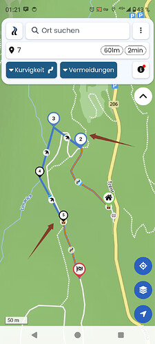

Im unteren Beispiel sind 2, 3 und 4 in der Planung mit Beelines verbunden. Auf der Karte dargestellt, sind 2 und 4 mit nichts verbunden und die Beelines starten und enden scheinbar mitten in der Route und verbinden nur den isolierten Punkt 3. Dabei gibt die App keinerlei Hinweise, dass der Punkt 2 über die gleich aussehenden Strasse nicht erreichbar ist. Sieht für den normalen User einfach verwirrend aus. Wenn das ok ist, dann - ok. Whatever. Ich kann mir die Punkte zurecht schieben, auch wenn sich mein innerlicher “Normalo” drüber ärgert.
@boldtrn gib uns endlich Carplay zum Testen - da gibt es bestimmt nützlichere Aktivitäten als de WPs auf der Karte 5mm links-rechts zu schieben… :wink::joy:

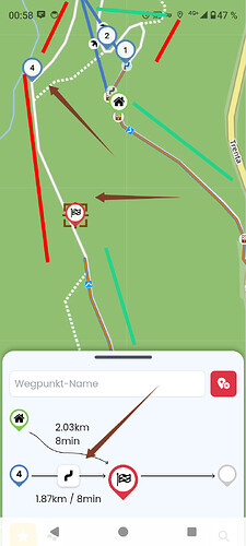

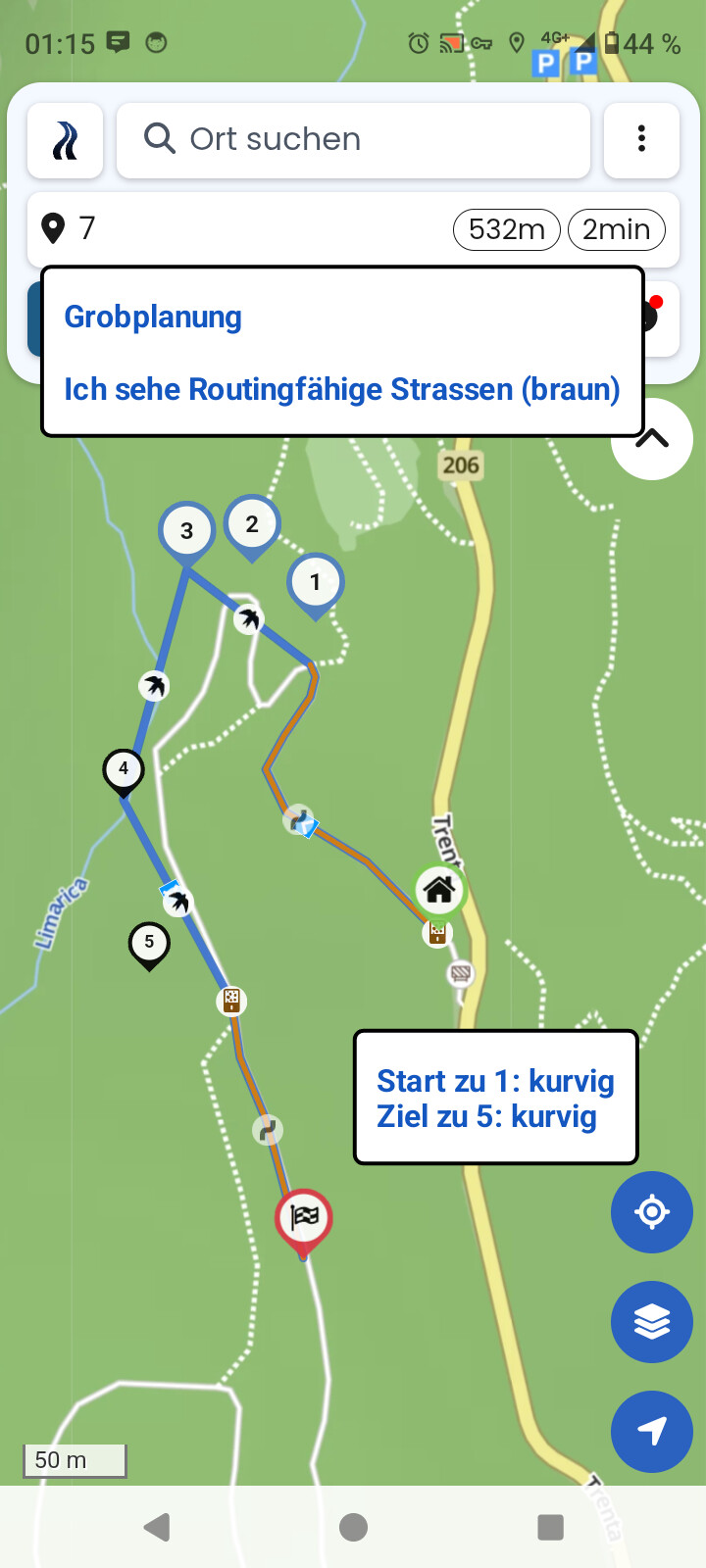

Deine Planung ist halt hmm, wie soll ich sagen, nicht ganz optimal, weil Du sicher nicht beabsichtigst zu wenden und nicht vom Hubschrauber dort abgesetzt wirst.
Drücke mal “Wegpunkte auf Straße setzen”, dann siehst Du dass 4 gar nicht auf der routingfähigen Straße liegt, sondern in der Pampa.
Du hast den Punkt 4 nur vermeintlich auf eine Straße gesetzt, aber weil nicht routingfähig (Fahrzeuge verboten) nur auf eine weiße Linie!
Zudem hast Du Ziel und 4 im nicht routingfähigen Bereich (rote Linien). Dann auch nich mit einer Kurvigkeit eingestellt - was soll da als Ergebnis rauskommen?
Da Du Routeninfo eingeschaltet hast, siehst Du den routingfähigen Bereich (grün).
Macht es Euch nicht so schwer. Stellt Euch einfach vor, der Waldweg wäre ein See. Dann fahre ich soweit wie möglich per Route an den See. Dann mache ich eine Beeline zum Ufer, von dort Route zum Ziel. Niemand beginnt seine Route im See.
Vorschlag:
Jetzt “Wegpunkte auf nächste Strasse”. Schau mal was mit 1 und 5 passiert. Diese werden genau auf das Ende des befahrbaren Bereichs gesetzt. Ok, hier wurde sogar noch der Punkt 2 eingesammelt (über Punkt 1). Clever, was Kurviger kann!
Der Rest ist Beeline. Fertig.

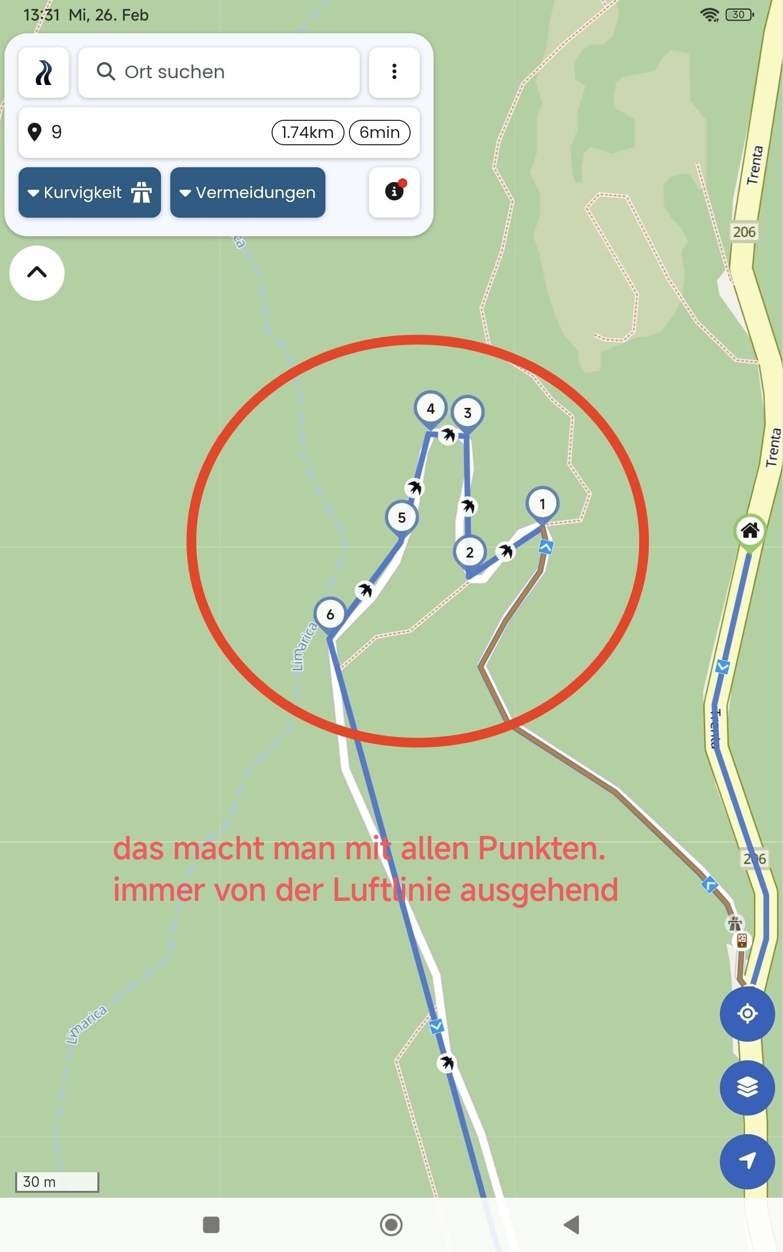

Wenn zwei Punkte mit einer Kurvigkeit verbunden sind, müssen diese zwangsweise auf einer befahrbaren Straße sein, also routingfähig sein. Das ist die Definition von Route.
Das Erste was zu tun ist, ist den letzten Punkt zu ermitteln, welcher noch befahrbar ist. Erst ab da geht es mit der Beeline los.

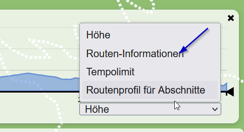

Hilfsmittel 1: In den Einstellungen die Routeninformationen einblenden, dann werden Die Abschnitte mit abweichender Kurvigkeit in anderen Farben dargestellt. Ich sehe dann die befahrbare Strecke und damit auch das Ende.
Genauso!

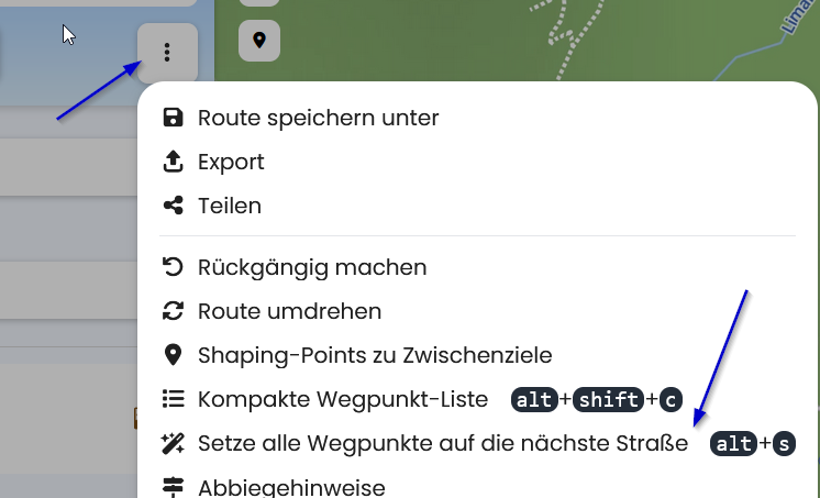

Hilfsmittel 2: Funktion “Wegpunkte auf nächste Straße setzen”, wie ich es oben gemacht habe.
Der nächstegelegene Wegpunkt wird automatisch von der Pampa auf die befahrbare Route gelegt.
Wie oben gezeigt sogar genau an das Ende. Ansonsten auf die Stelle, auf welchen der Punkt projiziert ist.
Jetzt habe ich links und rechts das Ufer meines “Sees” und mache Beelines.
Neuer Vorschlag
Es scheint nicht intuitiv zu sein und wenn die Routeninformationen nicht aktiviert sind, sind alle Linien blau und die Erkennung ist schwer. Sendi hat sich sehr geärgert.
Hier war es verwirrend, weil Du nicht auf den ersten Blick siehst, dass Ziel und Punkt 4 verbunden sind. Ebenso Punkt 3 und Punkt 4.
Weil Du in der Planung Ziel und Punkt 4 “kurvig” eingestellt hast, will - oder muss - Kurviger einen befahrbaren Punkt finden. Punkt 4 ist eben nicht dort, wo Du ihn eingezeichnet hast, sondern wird nach rechts auf die befahrbare Straße projiziert. Und weil Punkt 4 eigentlich rechts auf der Straße ist, geht die Beeline von 3 auch dort hin.
Einfach mal die Kurvigkeit Ziel zu Punkt 4 zu Beeline machen.
Oder “Punkte auf nächste Straße setzen”.
Idee: Die Projektion sichtbar machen “Simulation Wegpunkt auf nächste Straße”
  • Wenn Punkt nicht auf einer befahrbaren Straße ist,
  • dann zeichne eine Strichlinie von dem Wegpunkt zu dem Punkt, auf den der Punkt gesetzt würde, wenn ich Funktion “Wegpunkt auf nächste Straße” ausführen würde.
  • Wenn zu dem Wegpunkt keine Straße zu finden ist (mitten auf dem Berg o.a.), dann mache ein Kringel um den Punkt

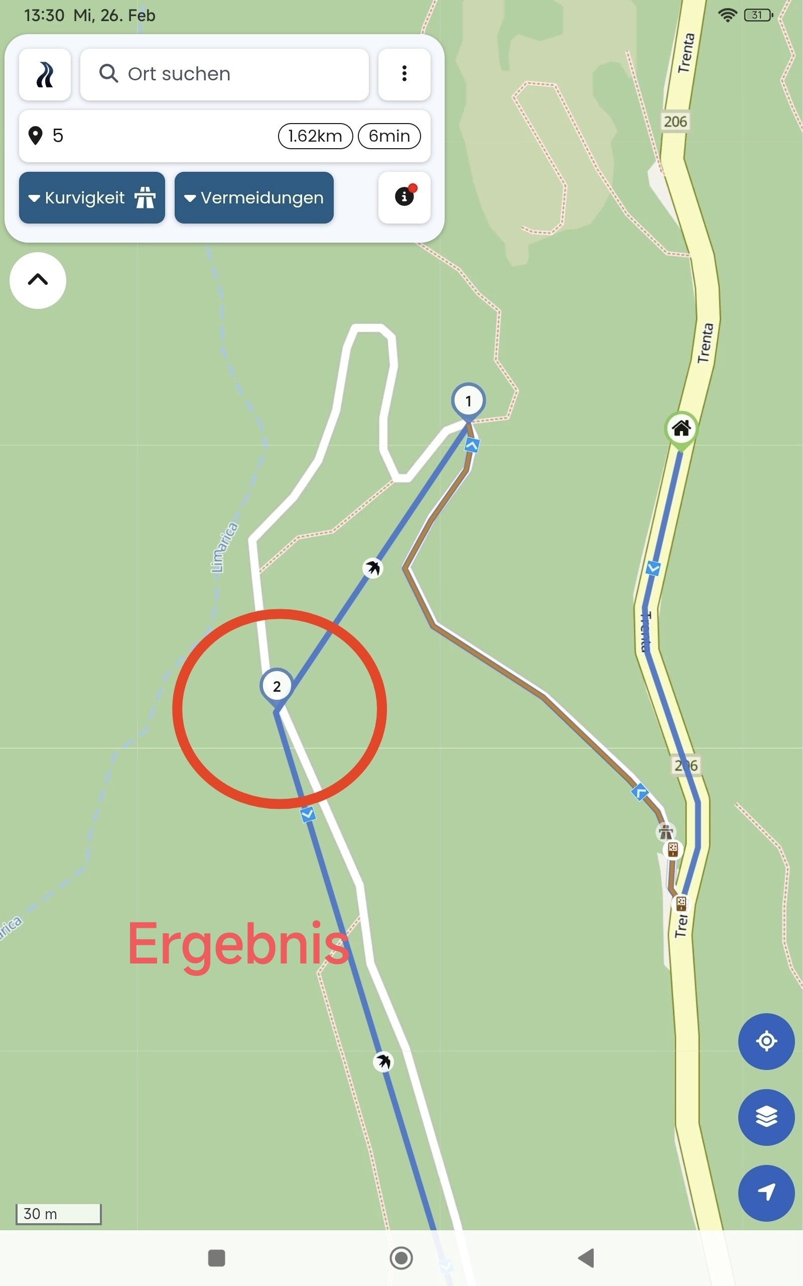

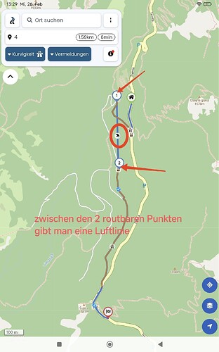

Ich möchte mich auch anchließen, weil ich das Kurviger Luftlinienfeature auch nicht verstehe.
Simples Beispiel: ich fahre von der Straße zu Wegpunkt 2, ich weiß, dass ich am Bach auf der Wiese zu WP 3 fahren kann (weil mir die Wiese gehört) und dann von WP3 wieder zurück zur Straße und weiter.
Warum bekomme ich also KEINE Luftline zwischen WP 2 und WP 3 ??

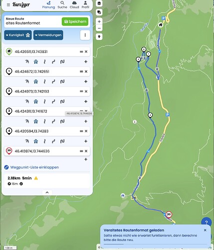

Die Route Link:
wurde mit Kurviger Pro erstellt und mit der alten Web Version funktionierte das auch.
Vielleicht sollten die Entwickler die Funktionen der alten Web Version
in der neuen Web Version wieder verfügbar machen.
Ich habe für mich eine Antwort oder die Antwort gefunden. Man muss die 2 letzten routbaren Punkte erst einmal mit einer Luftlinie verbinden. Danach einen Punkt auf die Luftlinie setzen und den dann verschieben wohin man will. Beim nächste Punkt wieder. Auf die Luftlinie setzen und verschieben. Es funktioniert nur wenn man erst den Punkt auf die Luftlinie setzt.
Und so bekommt man dann nach und nach das gewünschte Ergebnis.
Ich glaube das man damit gut leben kann. Ich zumindest für meinen Teil.
Witzig. Genauso, wie ich es geschrieben habe. :wink:

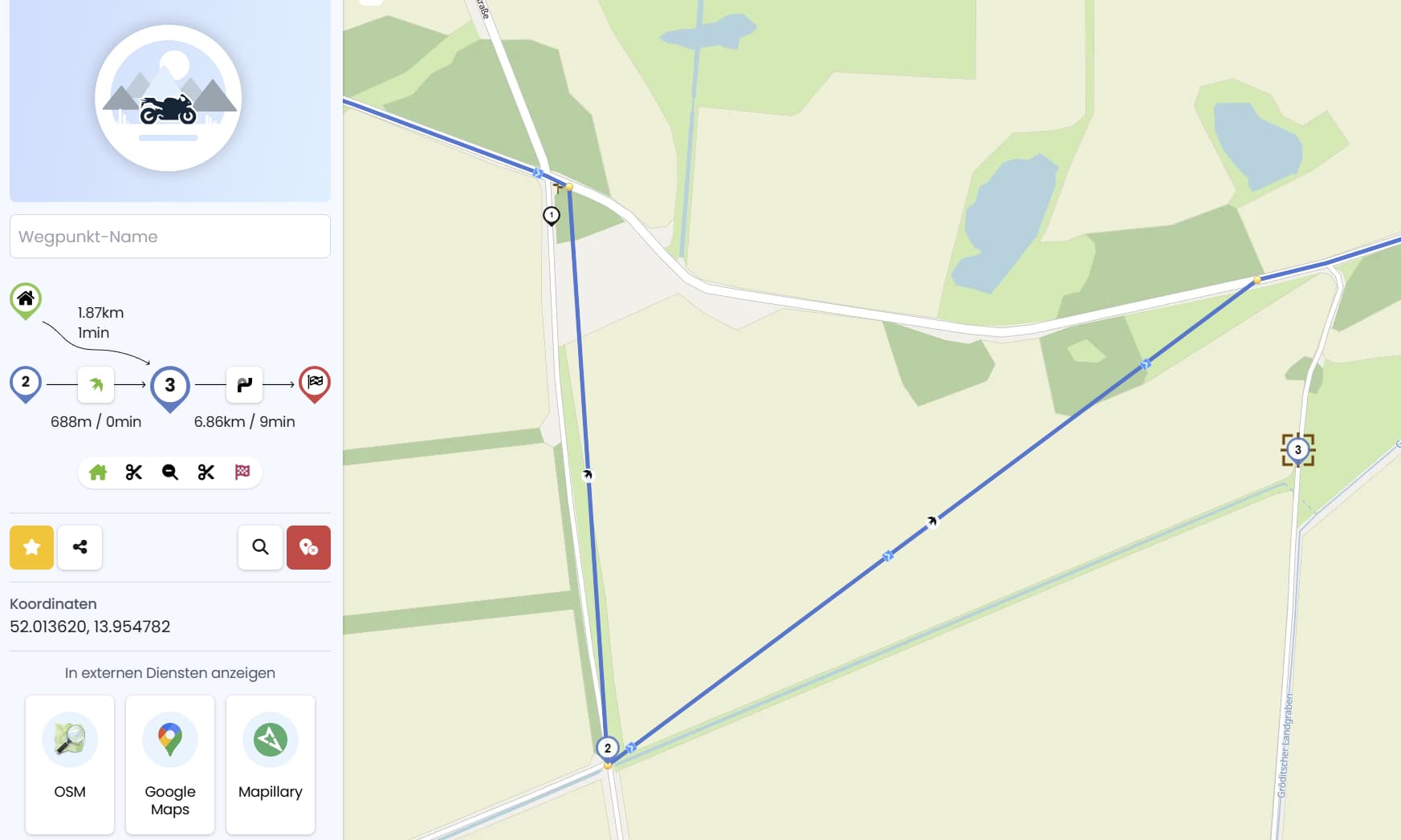

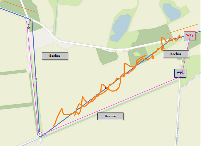

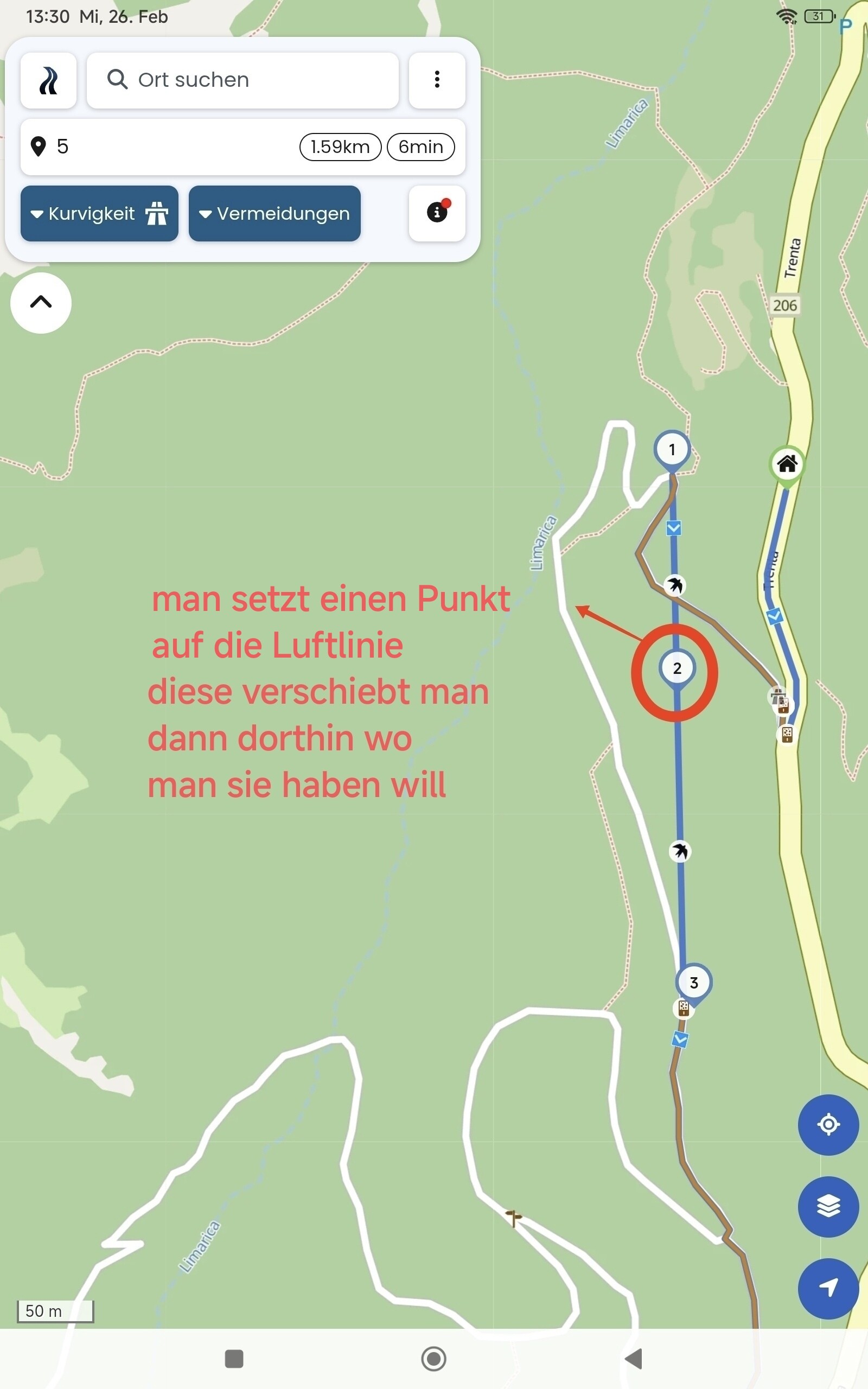

Hier habe ich Luftlinien bei allen Zwischenwaypoints.
Setze ich nun NUR (!) zwischen 2 und 3 eine kurvige Route statt Luftlinie, zieht Kurviger eine komplette Luftlinie zwischen 1 und 3.
Ergibt für mich keinen Sinn?
Erwartet hätte ich, dass die Luftlinie zwischen 1 und 2 bestehen bliebt. Sollte K die Route zwischen 2 und 3 nicht (auf)lösen können, so muss es eine andere Lösung/Hinweis geben, anstatt die Router der Punkte vorher zu verändern.
Ziel dieser ganzen Aktion und ein großer Wunsch wäre für mich (wenn das mal läuft wie es soll), dass man einen GPX mit Offroadanteil importiert und die Punkte des GPX, die Kurviger bisher “verweigert” dann automatisch während des Imports als Luftline setzen lassen kann. Träumchen!
Ja, darum geht es doch eigentlich. Offroad geht halt (noch) nicht und mit Beeline kann das überbrückt werden.
Für mich ergibt es Sinn, weil Punkt 1 auf der direkten Linie von 2 und 3 ist.

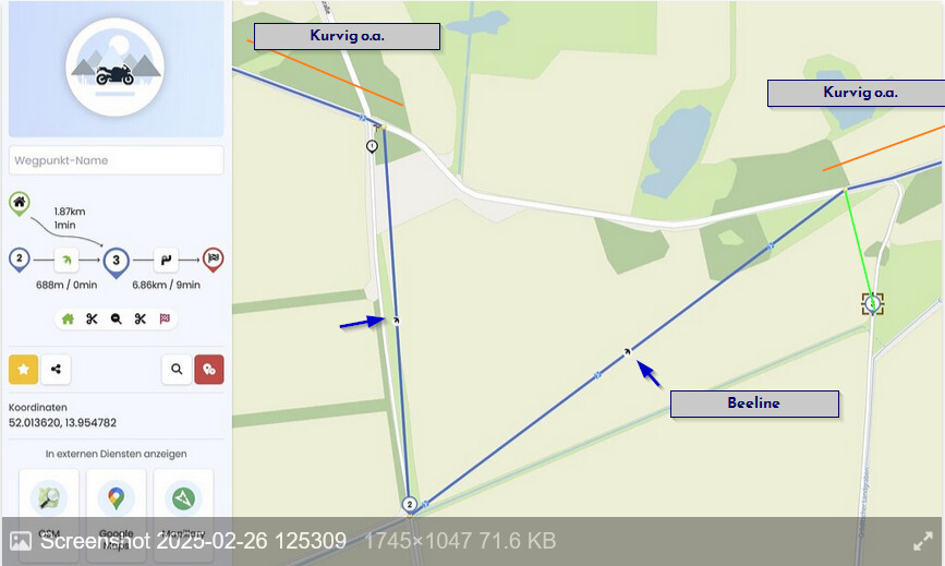

Zu Deiner ersten Frage, wir fangen klein an.
Bei Dir sind alle Linien blau. Das erschwert die Sichtbarkeit abweichender Kurvigkeiten und Beeline.
Im Web:
Es sollte jetzt bunt werden. Streckenabschnitte Beeline sollten sich von anderen Kurvigkeiten abheben. Vorteil: Du siehst wo der befahrbare Teil aufhört - und ab da ist Beeline erforderlich.

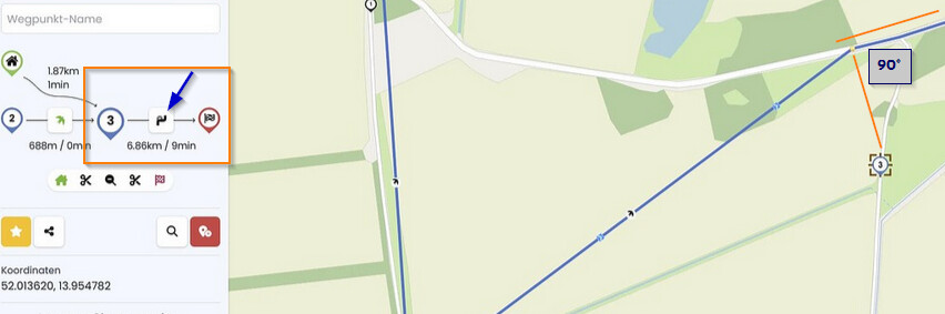

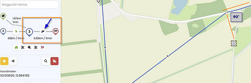

Jetzt zu Wegpunkt 3:
Links hast Du Punkt 3 und Ziel kurvig verbunden. Um routen zu können, müssen sich beide Punkte auf eine befahrbare Strasse beziehen. Wo auch oben das Missverständnis war oder ist: Punkt 3 liegt gar nicht da wo ihn gesetzt hast!
In Kurviger muss ein Punkt nicht genau auf der Strasse liegen, das ist hier gewissermassen die die “Falle”. Daher meine “Idee” oben den Bezug mit einer Strichlinie visuell hervorzuheben.
Der Punkt 3 gehört zu dem Abschnitt, welcher befahrbar ist. Der Punkt 3 wird auf die Strasse “projiziert”. Sehr schön an dem gelben Punkt zu sehen (Du hast Abbiegehinweise aktiviert).
Deswegen geht auch die Beeline nicht zu dem Icon, sondern auf den Schnittpunkt zur Strasse.
Mach das und staune. Der Wegpunkt 3 wird sehr sicher auf die Strasse gesetzt.
Was jetzt noch fehlt ist ein zusätzlicher Wegpunkt um die ursprüngliche Offroad-Fahrt zu komplettieren.
Von links auf kurviger Route fährst Du rechts per Beeline über die Wiese zu WP2 und WP3.
Der zusätzliche Wegpunkt (der den Anfang bzw. das Ende des befahrbaren Streckenabschnitts markiert) wird auch per Beeline angefahren. Mit WP4 kommst Du wieder auf die befahrbare Route fährst nach rechts weiter.
Und damit lässt Sich auch jeder Abschnitt Deines zweiten Posts erklären.

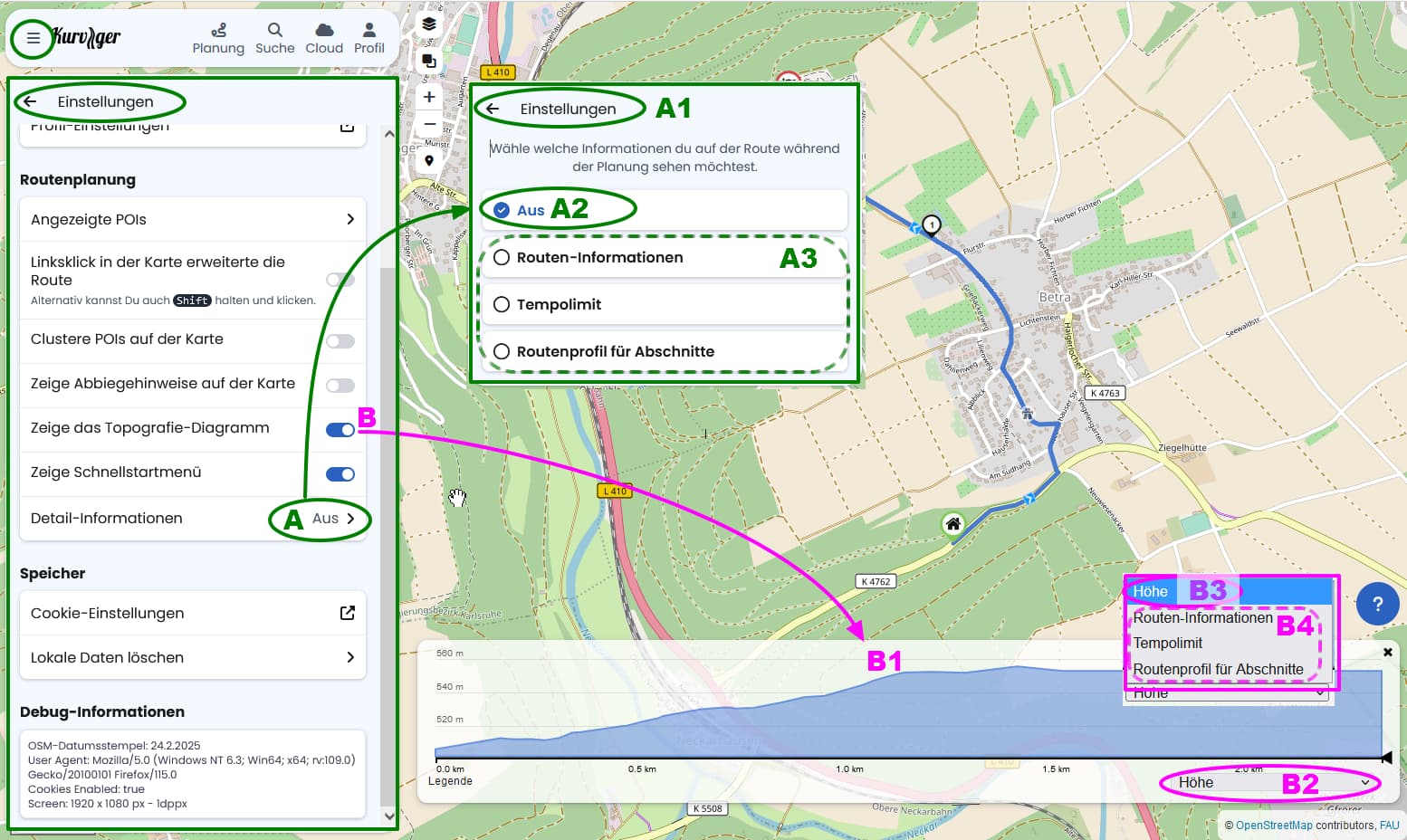

Ohne Abo ist derzeit nur die blaue Darstellung der Route möglich. Die verschieden farbige Darstellung der Routen-Information ist nur mit Abo (Tourer oder Tourer+) möglich :wink:.
Oben beschriebene Vorgehensweise ist dann bei eingeschaltetem Topografie-Diagramm möglich.
Mit Abo (Tourer oder Tourer+, Details siehe z.B. bei https://kurviger.com/de/premium) ist die Darstellung der Route sowohl in den Einstellungen als auch im Topografie-Diagramm möglich:
Screenshots der Webseite:
  • Durch Anklicken des 3-Striche-Symbols (oben links) das Hauptmenü öffnen und “Einstellungen” auswählen.
  • In den “Einstellungen” zu den Routenplanung-Einstellungen scrollen.
    • Ohne und mit Abo kann ein Topografie-Diagramm der Route angezeigt werden. Dies ist in den Einstellungen mit dem Schalter (B) vorwählbar. Bei eingeschalteter Option wird bei vorhandener Route dann entweder direkt das Topografie-Diagramm (B1) angezeigt, oder unten rechts ein blauer Button (ohne Abbildung) zum Einblenden des Diagramms (Ein-/Ausblenden des Diagramms, um je nach Bedarf möglichst viel Karte oder Routeninfo anzuzeigen).
    • Mit Abo (Tourer oder Tourer+) kann durch Anklicken von (A) in den Einstellungen die Einstellung (Ansicht (A1)) der Informationen auf der Route während der Planung angezeigt werden. Die Auswahl (A2) zeigt die ganze Route in blau und bei eingeblendetem Diagramm das Höhenprofil in blau. Mit den Auswahlen (A3) können durch verschiedene Farben weitere Infos zur Route angezeigt werden. Bei eingeblendetem Diagramm werden diese Farben auch im Höhenprofil angezeigt.
  • Im Topografie-Diagramm (B1) kann mit Abo (Tourer oder Tourer+) durch Anklicken von (B2) eine Option aus (B3) und (B4) gewählt werden, um die zugehörige Info auf der Route und im Höhenprofil anzuzeigen.
So viel zur Anzeige-Möglichkeit der für das Setzen der Wegpunkte hilfreiche Darstellungsarten der Route.
