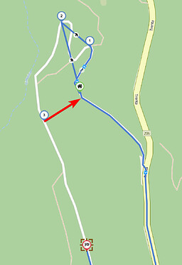

Warum lassen sich 2 Punkte via Luftlinie nicht verbinden. Beide Punkte liegen auf einer Straße.

Wir haben ein ähnliches Thema woanders schon diskutiert. Wenn ich mich richtig erinnere - der Router muss auf eine “navigierbare Straße” anfangen. Ist der WP woanders, dann sucht sich die App den nächstgelegenen Punkt auf einer navigierbarer Straße und fängt dort an. Die Schwierigkeit - wie sich die App diesen lokalen Startpunk aussucht ist für den User nicht immer offensichtlich.
Das bedeutet - wenn du so eine Stelle mit Beelines überbrücken möchtest, soll der WP nach dem letzten Beeline-Segment auf einer “navigierbare Strasse” liegen. Dazwischen kannst du die Beelines beliebig verteilen.
Auf Bildern 1, 2 und 3 wird der WP3 immer zu einem “virtuellen” WP3 auf der Straße versetzt. auf dem Bild 4 ist der WP3 bereits auf einem “navigierbaren Abschnitt” und die Beeline wird bis zum WP gezogen.

@boldtrn könnte man für soche Fälle eine Beeline bis zum letzten WP immer ziehen und dann noch eine gerade Linie von dem WP bis zum Punkt auf der Straße, wo der Router anfängt darstellen? Wäre optisch besser nachvollziehbar, denke ich.
Etwa so (grüne Linie):
Funktioniert (zumindest im Web) doch schon - siehe WP3 und SP6:
