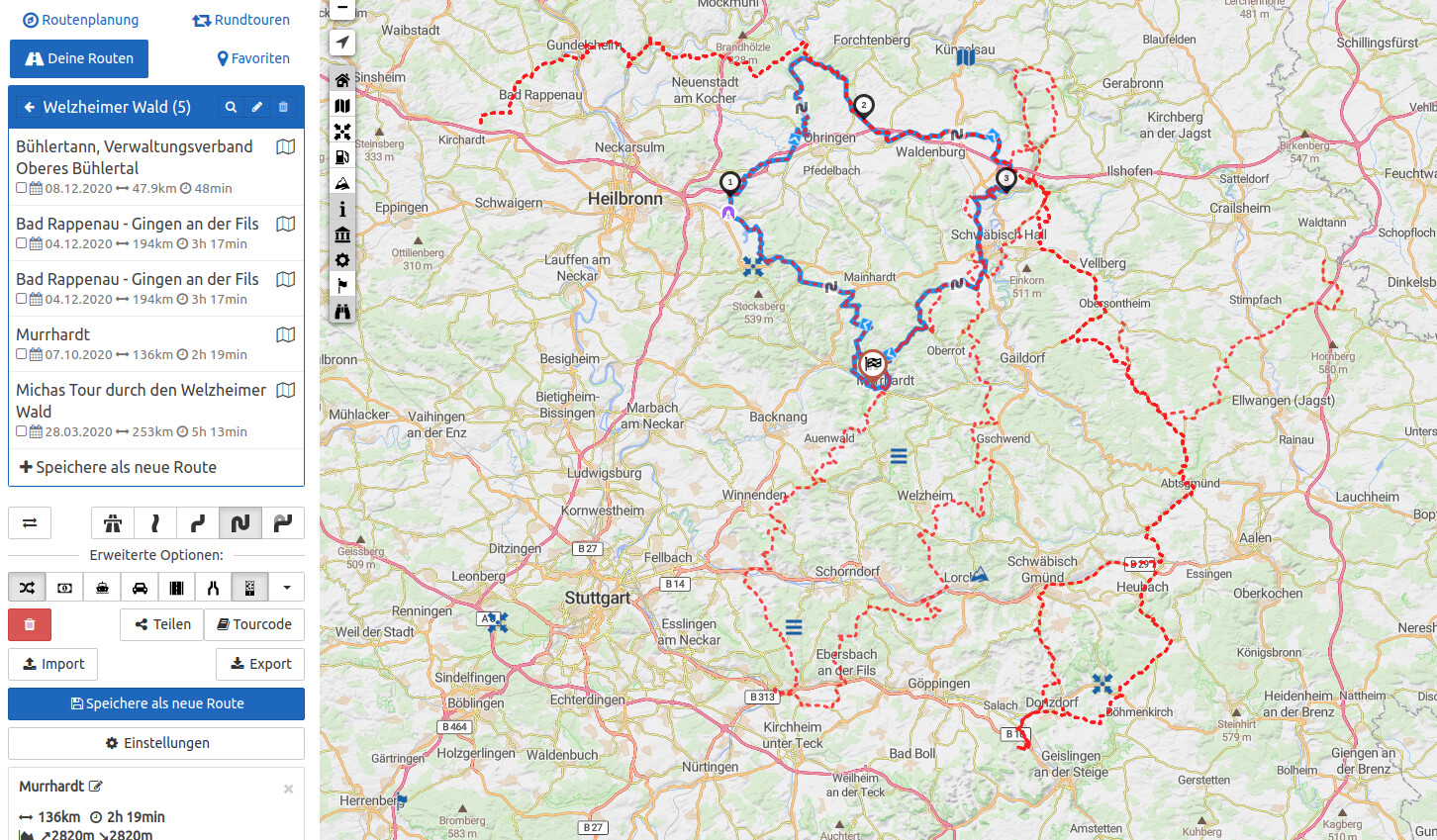

Hallo Robin
Ich habe einmal einen Versuch mit drei Routen gestartet.Es funktioniert bei mir nur,wenn ich meine,in einem Dateiordner im Kurviger Format gespeicherten Routen,nacheinander mit dem Format:„Erweiterte Route/Overlay“ und „Anzeige als Overlay Automatisch“ beide aktiviert,importiere.
Hier Fotos,weil als Link nur die leere Karte dargestellt wird.
Bild 1)

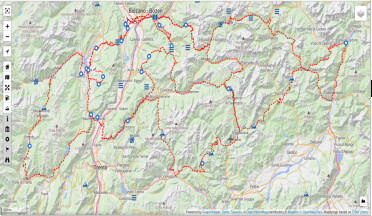

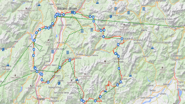

Wenn ich es mit den gleichen im gpx Format gespeicherten Routen und einstellungen versuche geht es ziemlich durcheinander. Bild 2)
Bild 2)
Wenn wie im Bild 1 zusehen,die Routen in einer engeren Region liegen ist es durch die einheitliche rote Tracklinie auch sehr schnell unübersichtlich.
Es wäre auch schön wenn das Route / Overlay Löschen Fenster kleiner gehalten werden könnte,dann müsste man nicht scrollen um den Bestätigungsbuton zu betätigen.Nur eine Idee!
frdl.Grüße manfred
