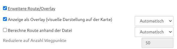

Du kannst die Importieren-Funktion mehrmals hintereinander ausführen. Von allen importierten Routen werden die Overlays gemeinsam angezeigt.
Wenn du beim Importieren nur die Overlays auswählst, wird nur der Routenverlauf angezeigt. Beim Hinzufügen weiterer Routen das Kästchen “Erweitere Route/Overlay” setzen. App und Web-Version unterscheiden sich etwas im Verhalten. Einfach mal ausprobieren.
Wenn du im rechten Feld “Track” auswählst anstatt Automatisch, werden keine Wegepunkte angezeigt.
