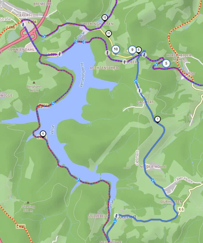

Ich möchte gerne einmal rund um die Verse und anschliessend die Silbergstrasse nehmen. Kurviger möchte das partout nicht siehe Foto. Wie schaffe ich, dass diese Strasse geroutet wird (Vermeidungen sind aus). Google routet die Strasse ganz normal, Sperrung kann also nicht das Problem sein, oder?
Gesperrt für Motorräder und Fahrrad wegen extrem schlechter Fahrbahndecke
Wenn Du da vorbeikommst … ist vor einem Jahr eingetragen worden - ob’s noch stimmt?

Wenn die Strasse gesperrt ist, wird mir das doch eigentlich in kurviger auch angezeigt, oder? Zumindest die Motorradfahrverbote.
Nein, wenn die Straße dauerhaft für Motorrad gesperrt ist, weigert sich Kurviger diese zu befahren.

Ja, da stimme ich überein, wenn ich jedoch erzwingen will, eine bestimmte strasse, wie in meinem beispiel, zu fahren, erwarte ich eine erklärung, warum diese nicht gefahren wird.
In der Art “ich setze einen Punkt und bekomme Erklärung” zwar nicht, aber Kurviger hat die Werkzeuge eingebaut. Die Ursachen können z.B. auch sein, dass auf der Strecke ein Teil der Strasse oder eine Brücke fehlt, oder anderes; es wäre vermultich relativ komplex jede mögliche Art der Sperre zu behandeln.
