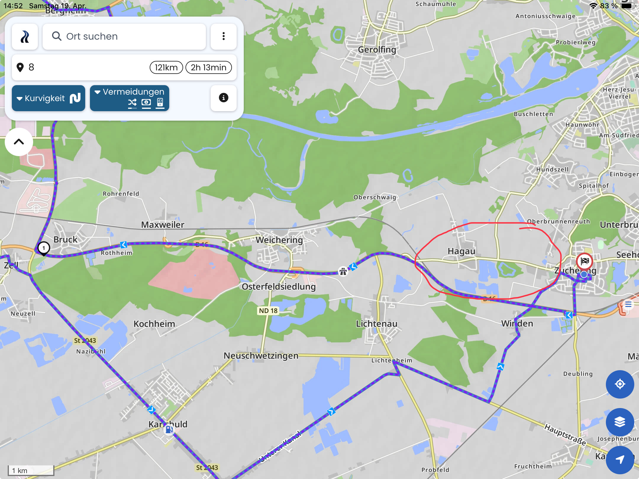

Nun zu meine Frage: Habe eine Route mitshaping points geplant und bin diese heute abgefahren. Die Planung war auf die Bundesstrasse, tatsächlich bin ich aber vom Start ( Zuchering nach Hagau) direkt auf die kleine gelbe Strasse gefahren.
Das Problem, er wollte immer wieder zurückfahren, sodass ich exakt wieder beim eigentlich geplanten Start starten muss.
Ich kenne das von TomTom, unterschied track und route. Aber hier habe ich doch nur eine möglichkeit, oder?
Egal wo ich runtergefahren bin, er wollte wieder das ich umdrehe.

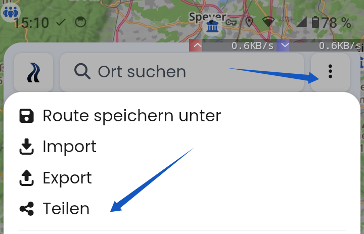

Bitte teile Deine Route hier, dann können wir das besser untersuchen.
Und dann den https://kurv.gr-Link.
So richtig?

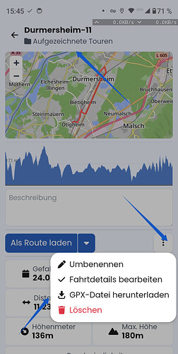

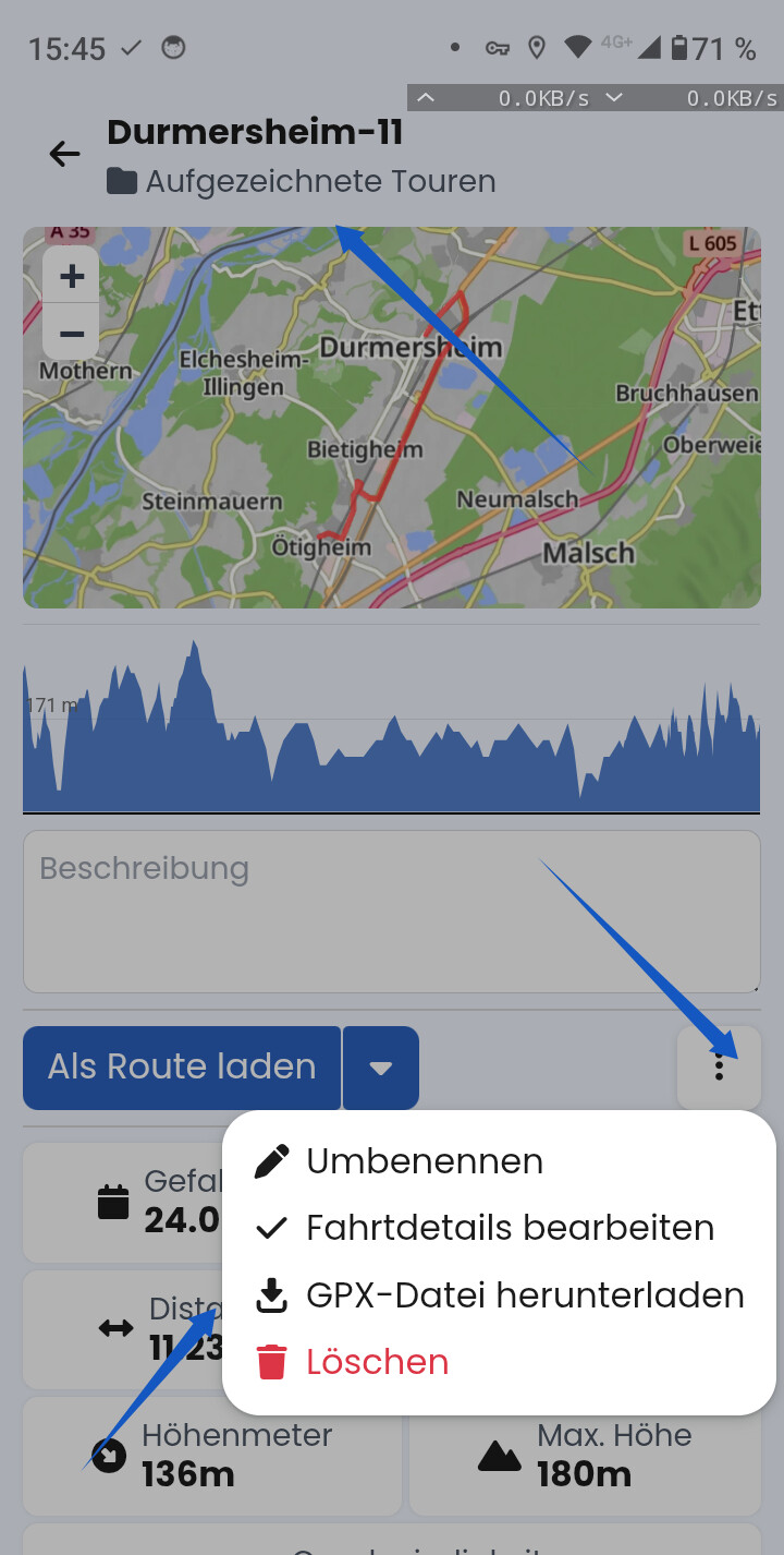

Hast Du den Track gespeichert? Links oben - Routen - Aufzeichnungen - Auswahl Track.

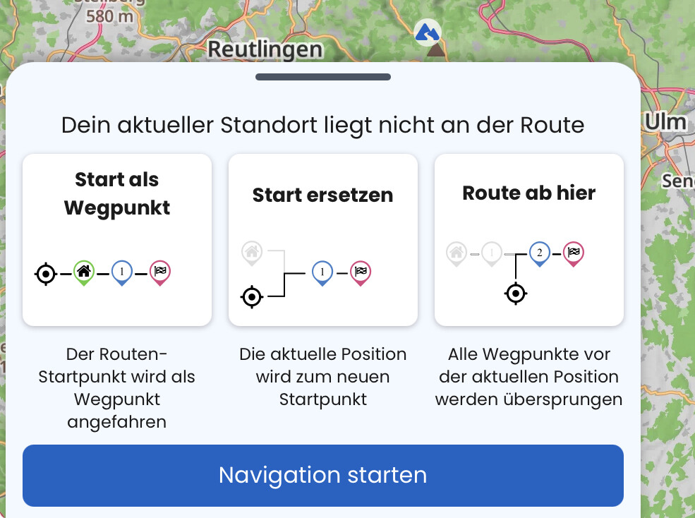

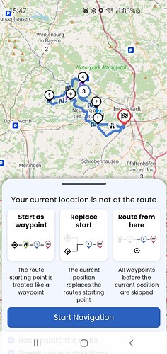

Wenn du nicht ganz am Start bist, gibt es diese Auswahl:
Wenn man dann die Option ganz links wählt und der Start nicht als besucht erfasst wurde, dann würde dich die Navigation immer zuerst zum Start bringen wollen, da der Start in diesem Fall zu einem Via-Punkt wird und somit besucht werden soll.

Hallo Toffel, ja hab sie gespeichert.
Habe es als Route abgespeichert, dass ich den link teilen kann.
Nachdem er mich immer wieder zurückschicken wollte habe ich dann kurz vor neuburg das Ziel manuell neu eingegeben ( auf die bestehende Route) Dann hats so funktioniert das er mich nicht mehr zurückgeschickt hat.
https://kurv.gr/seuWy

Hallo, diese Möglichkeit habe ich nicht. Ich habe nur Navigation starten ohne eine andere Einstellung.
Die kommt nur, wenn du von dem Start relativ weit entfernt bist. Die Kriterien kenne ich leider nicht genau.
Tatsächlich. 2 km später den start wählen, dann kommt das auswahlfenster. Aber welches ist denn richtig, dass er mich nicht mehr auf den ursprünglichen start zurückschickt
