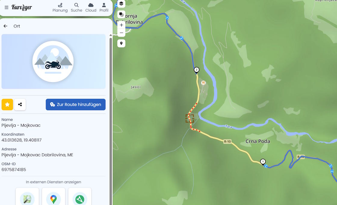

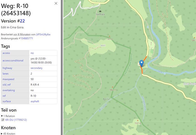

Hallo zusammen,
ich plane gerade eine Tour durch die Tara Schlucht in Montenegro und bin auf eine Stelle gestoßen, über die kein Routing möglich ist:
Man kann sehen, dass dort eine Einschränkung vorhanden ist, aber ich kann nicht erkennen, worum es sich dabei handelt. Auch in OSM habe ich nichts gefunden:
Hat jemand dafür eine Erklärung?
EDIT: habe jetzt doch etwas gesehen: das Teilstück ist mit access=no und access:conditional (zeitliche Einschränkung in Abhängigkeit der Uhrzeit) gekennzeichnet. Das wird vermutlich der Grund sein, aber: macht diese Kombination überhaupt Sinn?

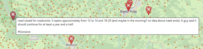

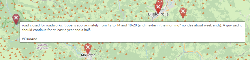

Wenn du etwas reinzoomst wird nach einem Klick auf “x”
der Grund angezeigt:
Die Info ist bereits 8 Monate alt. Ob die zeitlichen Sperrungen wegen Bauarbeiten immer noch aktiv sind? No risk, no fun. Toi, toi, toi! Die nahe alternative Route ist viel Offroad!
In deinem Fall würde ich die beiden Punkte durch eine Luftlinie verbinden, falls du die Route fahren möchtest.

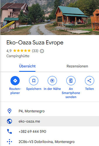

Ich würde vielleicht mal bei dem Camp hinter der Baustelle fragen, wie die Lage ist:

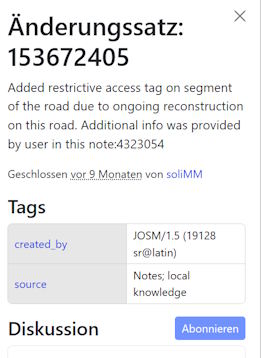

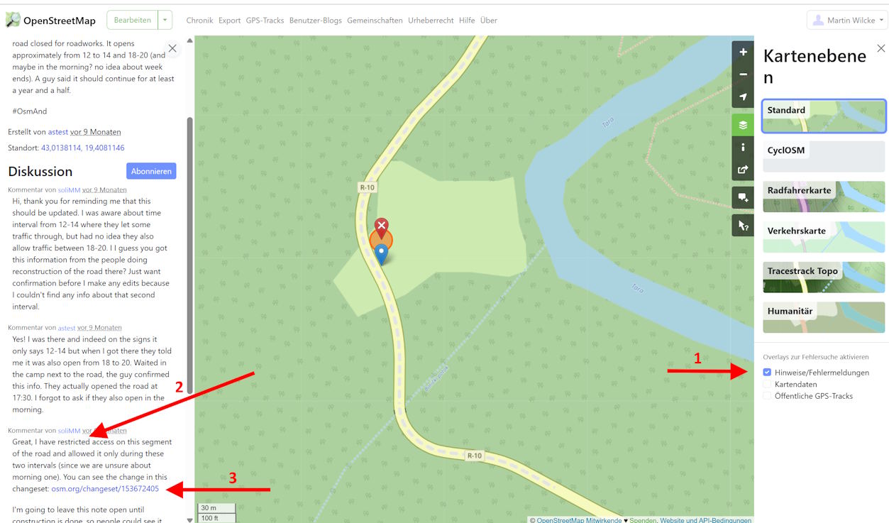

Ich hatte noch die kleine Herausforderung, überhaupt das “X” zu sehen - aber nachdem ich das Overlay “Hinweise/Fehlermeldungen” aktiviert habe (1), komme ich jetzt auch an die ganzen Zusatzinformationen:
Ich habe die Vermutung, dass beide Einträge sich auf die zeitliche Beschränkung beziehen (2) und dass access=no vermutlich nicht korrekt ist - das passt auch zu dem Hinweis von @Toffel.
Was mich noch interessieren würde: Kann man erkennen, ob beide Einträge gleichzeitig gesetzt wurden bzw. wie genau der zeitliche Verlauf ist? Dem referenzierten Änderungssatz (3) kann ich das nicht entnehmen:
Danke auch für den Tipp mit dem Camp, ich werde da mal nachfragen.

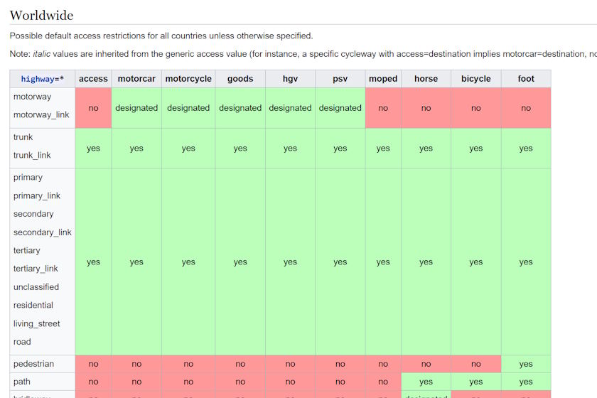

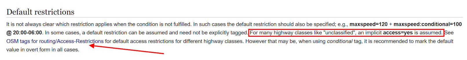

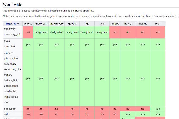

Mein Verständnis ist, dass bei access=no kein Zutritt erlaubt ist, für nichts und niemanden. Das kann dann allerdings, wie auch @rumbrummer schon angemerkt hat, durch eine Ergänzug teilweise wieder aufgehoben werden - sei es für bestimmte Fortbewegungsarten oder durch zeitliche Vorgaben.
Mir geht es hier um die Formulierung des default bei einer bedingten Beschränkung (conditional).
Dazu habe ich hier folgendes gefunden:
und wenn man dann weiterguckt (siehe Pfeil) das hier:
Aber nochmal nachgefragt: darf ich das auch ohne Ortskenntnis ändern oder ist das unüblich bzw. unerwünscht?

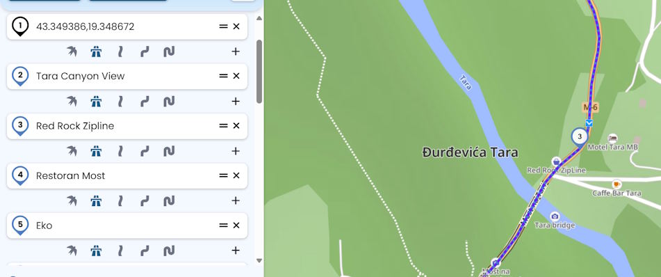

und wenn du schon da bist, mach das 2-Tage Rafting auch gleich mit und probiere die Zipline über die Schlucht.
jau, die Zipline ist eingeplant - aber ob “nur gucken” oder “selber machen” entscheiden wir dann vor Ort :grimacing:

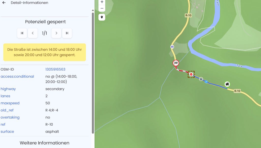

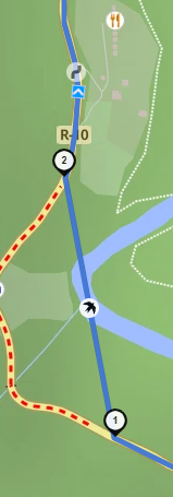

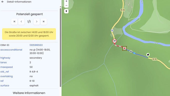

Also: mit entscheidender(!) Unterstützung von @Toffel habe ich die Stelle in OSM angepasst - schau’n mer mal in den nächsten Tagen, ob es einen Unterschied bzgl. des Routings ausmacht. Schon spannend…
…und genau so ist es auch. Nach der Umstellung ergibt sich folgendes Bild:
Offensichtlich entscheidet der implizite oder explizite Standardwert darüber, ob ein Routing möglich ist oder nicht.
