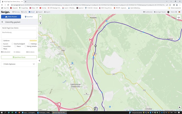

Hallo zusammen, warum leitet mich das Navi (Kurviger pro app) zwischendurch auf die Autobahn, obwohl ich die Tour auf dem PC ohne Autobahn geplant habe? Vor dem Wegpunkt 30 hat er mich an der Kreuzung links auf die Autobahn geleitet, siehe Bild. LG hondacrfafrictwin

Ich habe die Routen mit dem QR Code übertragen
Ohne einen Link wie oben von devemux erbeten können wir nur raten.
Meine Vermutung wäre, dass Du Features vom Tourer Abo verwendet hast.
Falls ich recht habe, könntest Du über ein zusätzliches Abo für die Kurviger2 App nachdenken.
Die 10€ sind gut angelegt, und Du unterstützt die Weiterentwicklung der App.
Kurviger1 App unterstützt nicht alle erweiterten Routing-Funktionen vom Tourer-Web Abo.
Es geht auch mit Kurviger1, aber dann nur via .*kurviger Datei,
Siehe auch hier: Route geplant, wird nicht so übernommen?
