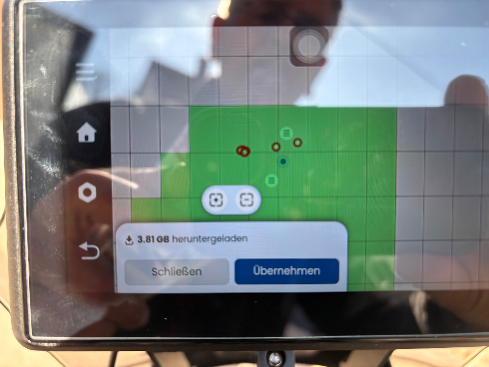

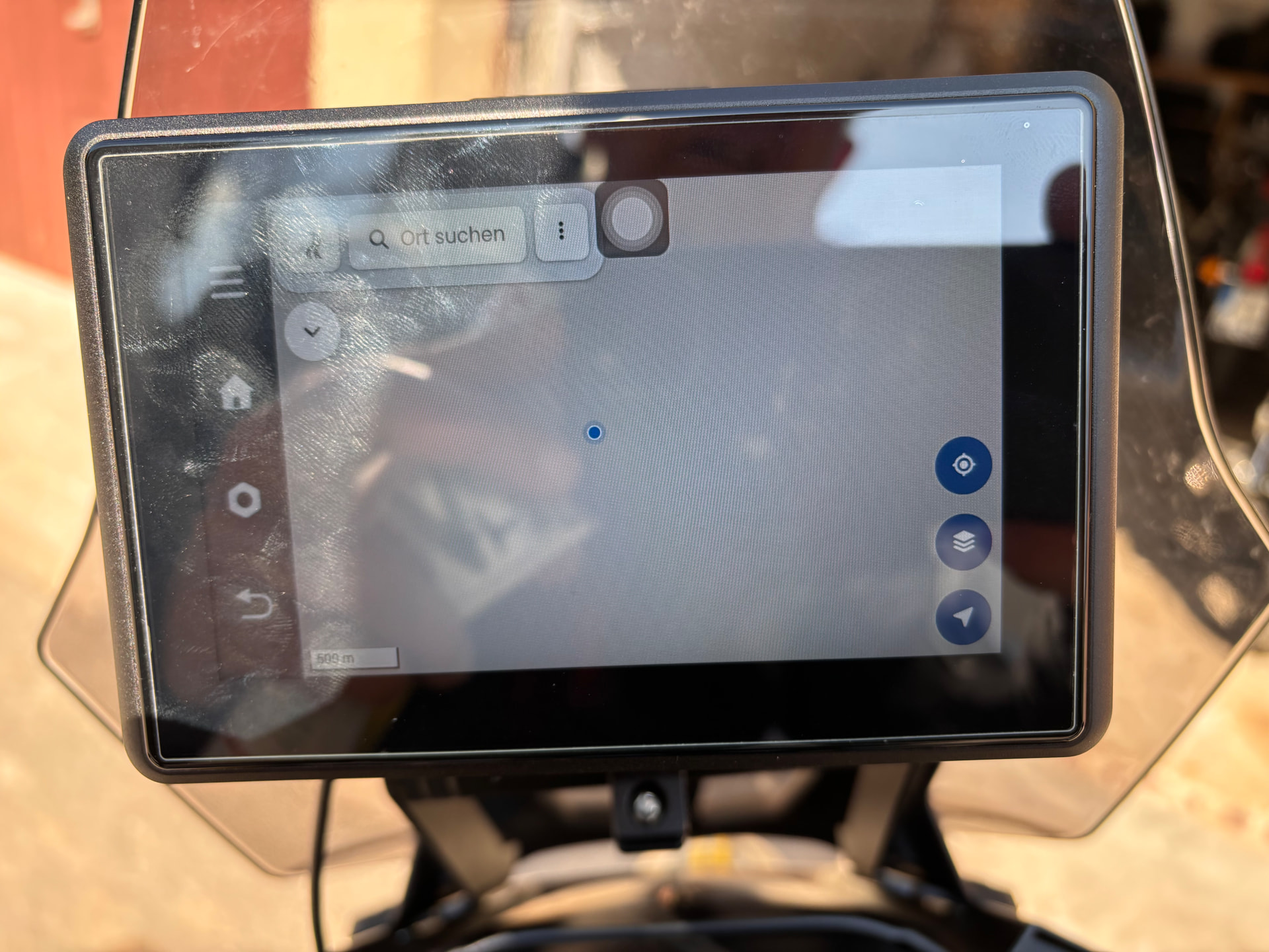

Habe auf meinem Android Gerät - kein Smartphone - alle Karten offline installiert. Trotz allem werden mir beim Start keine Karten angezeigt. Was mache ich falsch?

Nennt sich Linkifun MT3C+ und ist ein kombiniertes Multimedia Display für Android Auto / Apple CarPlay MIT integriertem Android System. Auf dem ist dann Kurviger installiert. Google Maps mit Offline Karten und OsmAnd laufen einwandfrei damit
Lt. Bild befindet sich Kurviger in der Planungsansicht.
Ohne Internet-Verbindung werden nach meinem Wissensstand die Offline-Karten nur in der Navigation- und Folgen-Ansicht angezeigt, jedoch leider nicht in der Planungsansicht.
Falls sich da inzwischen etwas geändert hat, darf obiger Wissensstand gerne korrigiert werden (z.B. durch jemand aus dem Kurviger-Team).
Genau, so ist es. Und hier findest du alle Infos zur Offline-Navigation. :slight_smile:
Danke. Mit der „Folgen“ Ansicht sind die Karten wieder sichtbar.

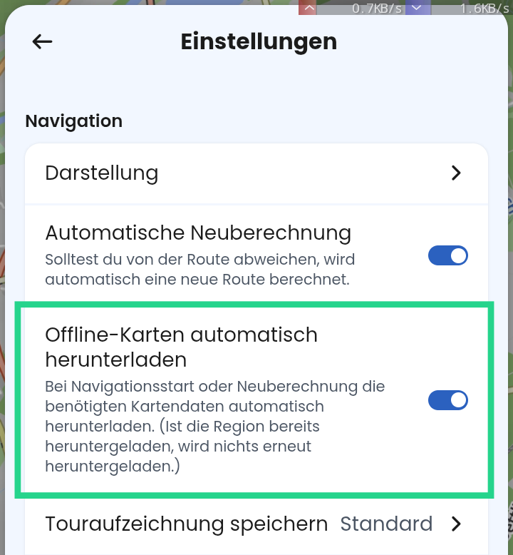

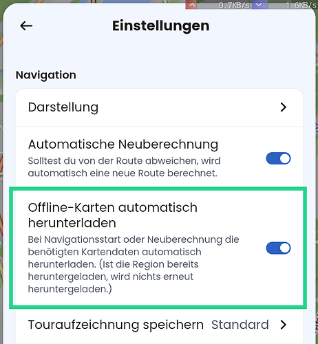

Hast Du die Offline-Karten installiert, weil Du wirklich immer offline/ohne Internet fahren willst? Oder hast Du in der Regel Internet-Verbindung?
Wenn Du in der Regel Internet Verbindung hast, sind offline-Karten an sich nicht erforderlich, verbrauchen Platz, können das Gerät sogar langsamer machen, Batterieverbrauch erhöhen.
Mit dieser Einstellung + Internet …

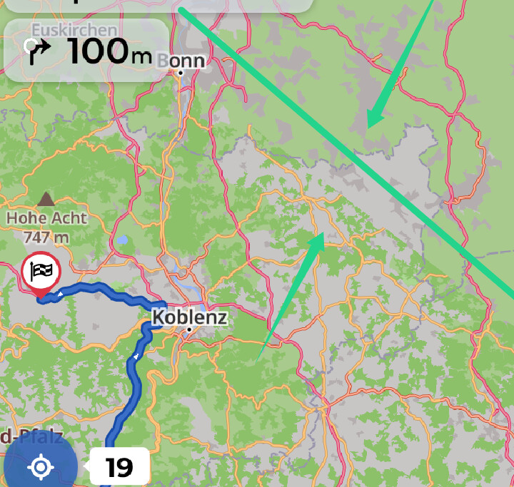

.. wird beim Start der Navigation ein Korridor entlang der Route von ca. 10 km Breite vollständig geladen, zusätzlich ein Korridor von ca. 15-20km mit gröberer Auflösung geladen. Und auch bei Bedarf während der Fahrt nachgeladen.
Die Offline Karten müssen manuell aktualisiert werden, ab ca. 30 Tage müssten die Kacheln gelb werden.
Meine Empfehlung wäre, Offline Karten nur bewusst herunterzuladen - wenn Offline-Betrieb geplant ist (“Schweiz”, Roaming teuer, bewusst keine SIM-Karte, keine Neuberechung erwünscht).
Datenverbrauch nach meiner Erfahrung ca. 10MB pro 100km, also nicht so viel.
