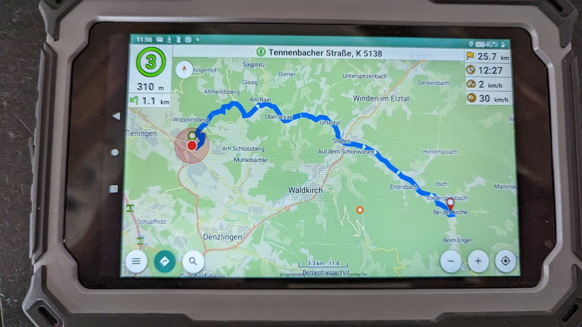

Ich importiere eine GPX Datei in Kurviger, sieht prima aus. Ich gebe die Datei an mein Android-Tablet weiter (Carpe Iter) , funktioniert. Jetzt möchte ich die Route auf abfahren und klicke auf den ‘Navigieren’ Knopf. Oben links und rechts erscheinen die Navigationsdaten, aber die Ansicht zeigt ‘nur’ die ganze Route, keine Detailansicht.
Was muss ich zusätzlich einstellen, bzw. Was mach ich falsch ?

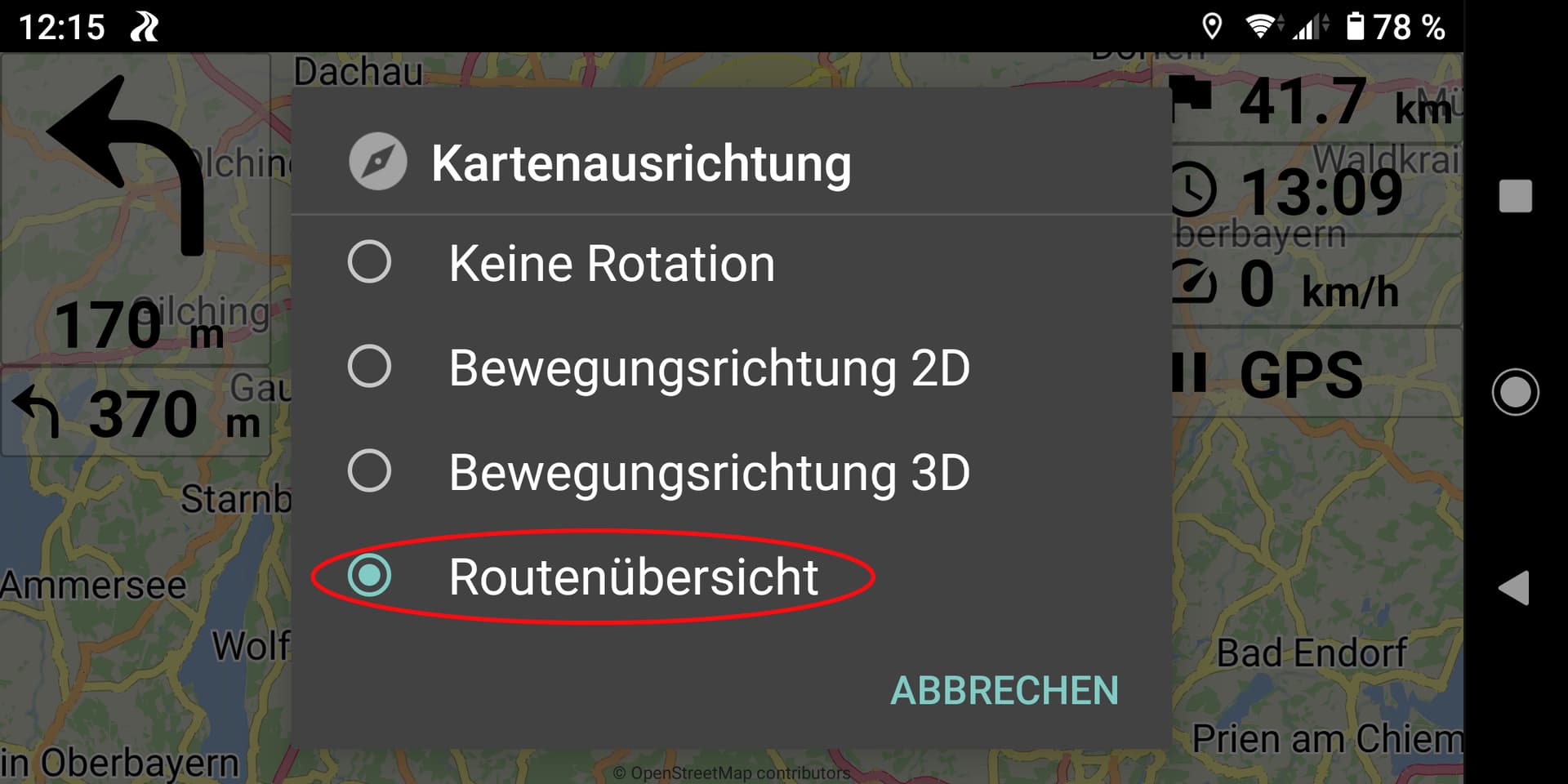

Vermutlich hast du die “Routenübersicht” eingeschaltet:
Du kommst zu dieser Auswahl indem du auf die Kompassnadel
klickst.
Das könnte es schon gewesen sein…
