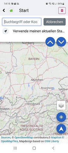

    in dieser Ansicht, nachdem der [ Start ] bereits gefunden wurde. einen Click Bottom für Favoriten anlegen . . . machen andere Navi-App’s auch . . . hat sich bewährt.
    Wenn der [ Start ] bereits definiert ist, kann der Click Bottom [Verwende aktuellen Standort] hier natürlich entfallen oder wird überschrieben mit dem Favoriten Click Bottom - dann bleibt es einzeilig.

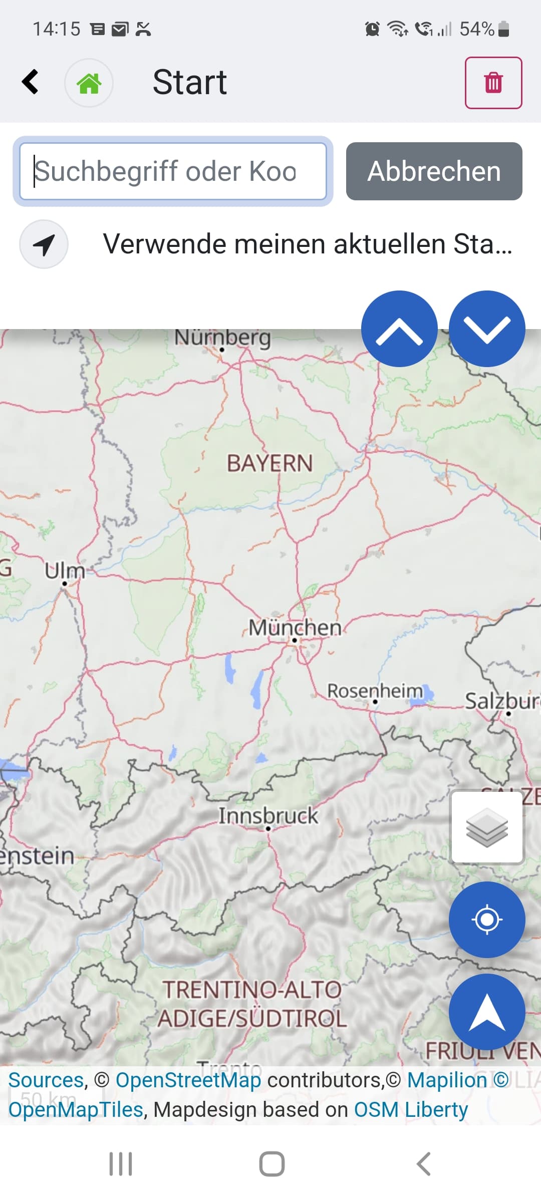

Eine Textänderung für den Standort wäre auch zu empfehlen . . . Click Bottom nach “Nutella-Regel” beschriften . . . “was draufsteht ist drin” . . . hier ist der Text: [ Verwende meinen aktuellen Standort ] definitiv zu lang . . . [Verwende Standort] genügt oder max. [Verwende aktuellen Standort]
Dann ist der Click Bottom vollständig lesbar.

BTW: Hast du zufälligerweise die Schriftgrößen verändert? Falls nicht, was hast du denn für ein Gerät? Bei mir passt der Schriftzug gut an die Stelle und es ist sogar noch Platz :slight_smile:

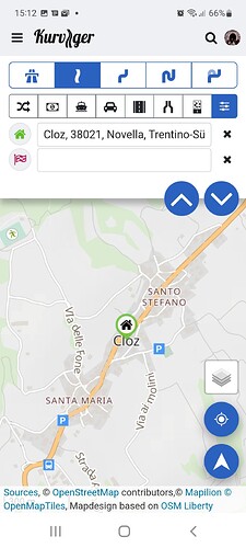

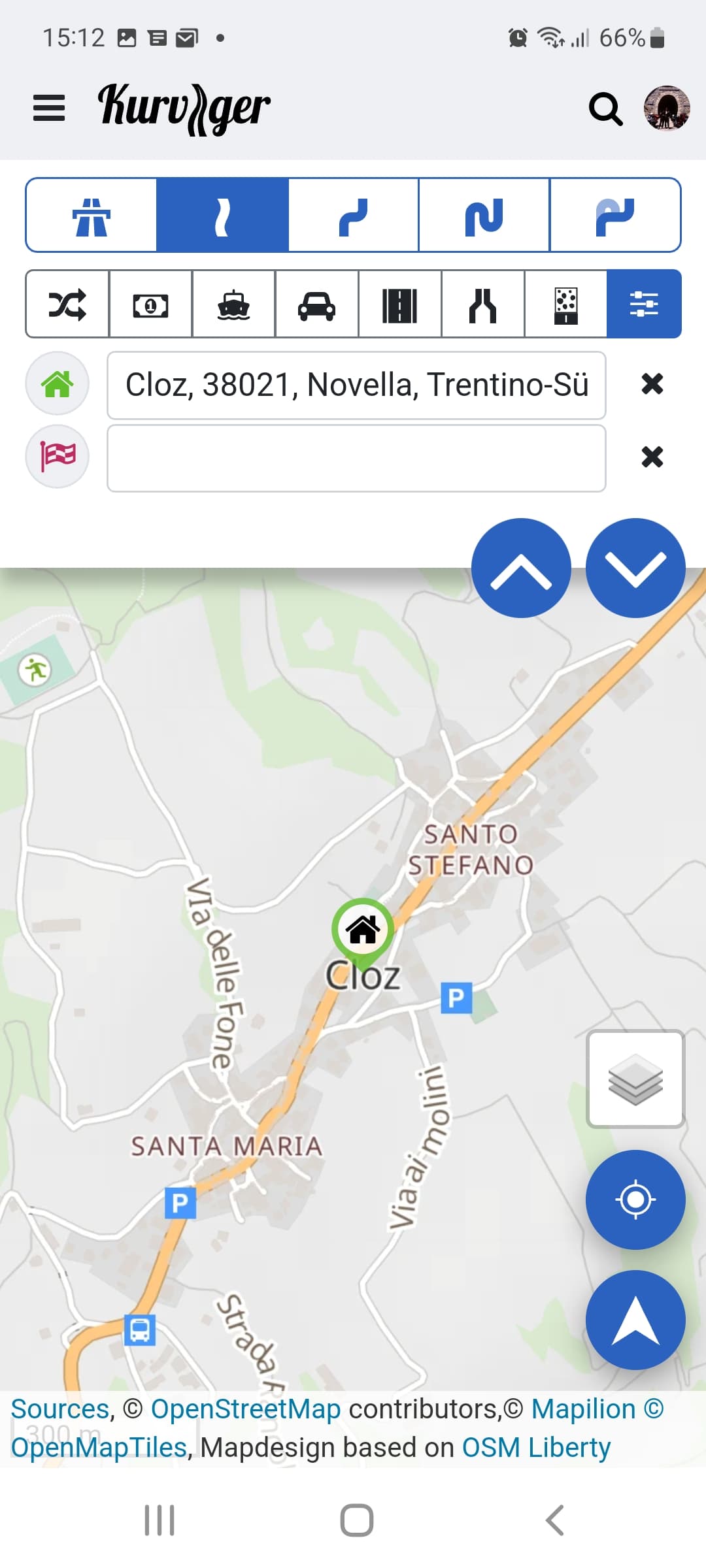

Von Anfang an: man startet die APP, die App öffnet sich . . . [ Start ] Fenster und [ Ziel ] Fenster sind leer: Also 1. Click ins leere [ Start ] Fenster . . . Start festlegen: Adresse, Favorit oder aktueller Standpunkt . . . unterwegs immer (90%): aktueller Standpunkt . . . OK! nur 1x Click!
Jetzt nächster Schritt: 2. Click ins leere [ Ziel ] Fenster: Ziel-Adresse holen: Favorit holen oder Adresse eintippen. >> Fertig! Route kann gestartet werden . . . Start & Ziel sind geklärt.
Bis jetzt war alles intuitiv: Click, Click, Click . . . Route fertig (simplest way).
Erst jetzt (!) beginnt die “Kür” . . . Touren PLANUNG! also Zielpunkte und Via Points anlegen, Routen Attribute . . . u.s.w.
Derzeit ist es ja so: Man muß immer daran denken . . . . . . . . . . . erst (!) image Knopf drücken . . . erst hinter (!) diesem Knopf findest du die Dinge, wo dich die App mit 1x Click auf [ Start Fenster ] ja direkt hinführen könnte, also intuitiv mit ein Click am Ziel.
Über den image Knopf sind es 4x Click, bis man endlich an den verdammten Favoriten rankommt :crazy_face:

Ich habe ein Samsung A72, also ein relativ großes Mobil Phone . . . Schriftgröße eingestellt: 3 Stufen größer . . .
Eine Stufe weniger, dann passt [ Verwende meinen aktuellen Standort ] noch ins Fenster.
Aber bedenke: 50% vom gesamten Motorrad Umsatz in Deutschland machen die über 50/60-Jährigen.
Die Hälfte Eurer Kunden sind also Grayhounds und haben ein Problem . . . mit der Schriftgröße :wink:

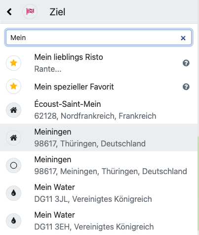

“Genau, so funktioniert das aktuell ja auch. Du musst nur nach dem Namen deines Favorits suchen.”
Danke! das habe ich noch nicht gecheckt . . . :clap:
Das wäre durchaus ein brauchbarer work around . . . :+1:
Aber (!) man muß mindestens drei Character - in der richtigen Reihenfolge - vom Namen des Favoriten wissen und präsent haben, sonst erscheint er nicht in dieser Liste (in deinem Beispiel: Mein - also ab Eingabe: “Mei” erscheinen die Favoriten mit Namen: Mein XYZ)
Bei Hotel-Namen oder Appartements (Airbnb Vermieter) in Italien, speziell Kroatien, Slovenien, u.U. mit deren Sonderzeichen . . . das haben wir Germans eher ned drauf.
Dann ist diese Methode schnell am Anschlag.
Lösung: Man vergibt bei der Anlage der Favoriten-Namen einen Präfix (1) Name oder *** Name oder * Name oder # Name (= umständlich) . . . oder ganz einfach … Name (also drei Punkte + Name), also einen Präfix, der in der Suchmaschine nicht vorkommt!
Das funktioniert! Aber (!) In der Favoriten Liste dann, erscheinen “nur” drei Favoriten . . . die ersten drei im Alphabet? und nicht alle 30, die z.B. angelegt sind :flushed: Und genau das ist ein Bug . . . den ihr sicher easy beheben könnt.
Da müße die gesamte Favoriten Liste erscheinen und abgescolled werden können - dann wäre diese Lösung schon OK! (erstmal als work around).
Auch bei der Verwendung eines Präfix für den Favoriten-Namen gilt das gesagte: drei Character - in der richtigen Reihenfolge. Also bei * Name, muß mindestens Eingabe * N erfolgen.
Hat man den ersten Buchstaben vom Favoriten nicht präsent, gehts nicht . . .

Wir haben das auf 3 Favoriten begrenzt. Wenn du nicht nach Favoriten suchst, dann willst du dich nicht erst durch alle Favoriten kämpfen um dein Suchergebnis zu finden, denn die Eingabe ist auch eine normale Ortssuche.
Wer sich die Favoriten-Liste komplett anschauen will, der kann über das Menü → Favoriten ganz einfach und schnell alle Favoriten sehen, wenn man eh durch 30 Favoriten suchen muss, dann kann ich auch gleich am Anfang 1-2 Klicks mehr machen, oder?
