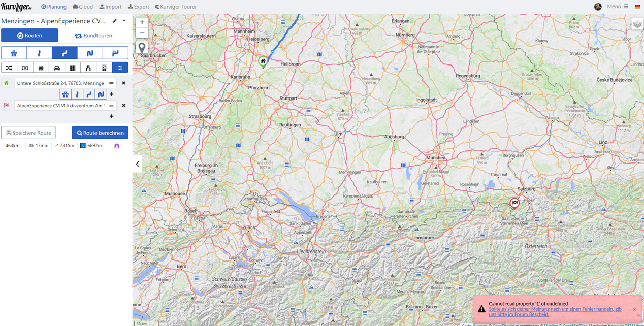

Habe den Cache gelöscht und die Seite neu geladen und dennoch. Im Screenshot siehst Du, den Start- und Zielpunkt und die Route (geht in eine völlig andere Richtung) und die Fehlermeldung. Lediglich die Angaben zu Entfernung etc. stimmen. Wenn ich die Topographieanzeige ausschalte, geht es.
I cleared the cache and reloaded the page and still. In the screenshot you can see the start and destination point and the route (goes in a completely different direction) and the error message. Only the information on distance etc. is correct. If I turn off the topography display, it works.

Wie meinst du das? Tritt der Fehler nur auf, wenn das Höhendiagramm sichtbar ist?
Genau. Wenn das Höhendiagramm ausgeschaltet ist und ich die Seite dann neu lade, geht alles wieder.
Danke für den Hinweis, ich bin gerade dabei das Höhendiagramm zu überarbeiten, hoffentlich löst sich so das Problem.
Kannst du es nochmal probieren? Ich hab das gerade mal überarbeitet.
Super. Jetzt geht es. Vielen Dank. Kurviger ist echt unschlagbar. An die neue Website muss ich mich erst gewöhnen. :wink:
