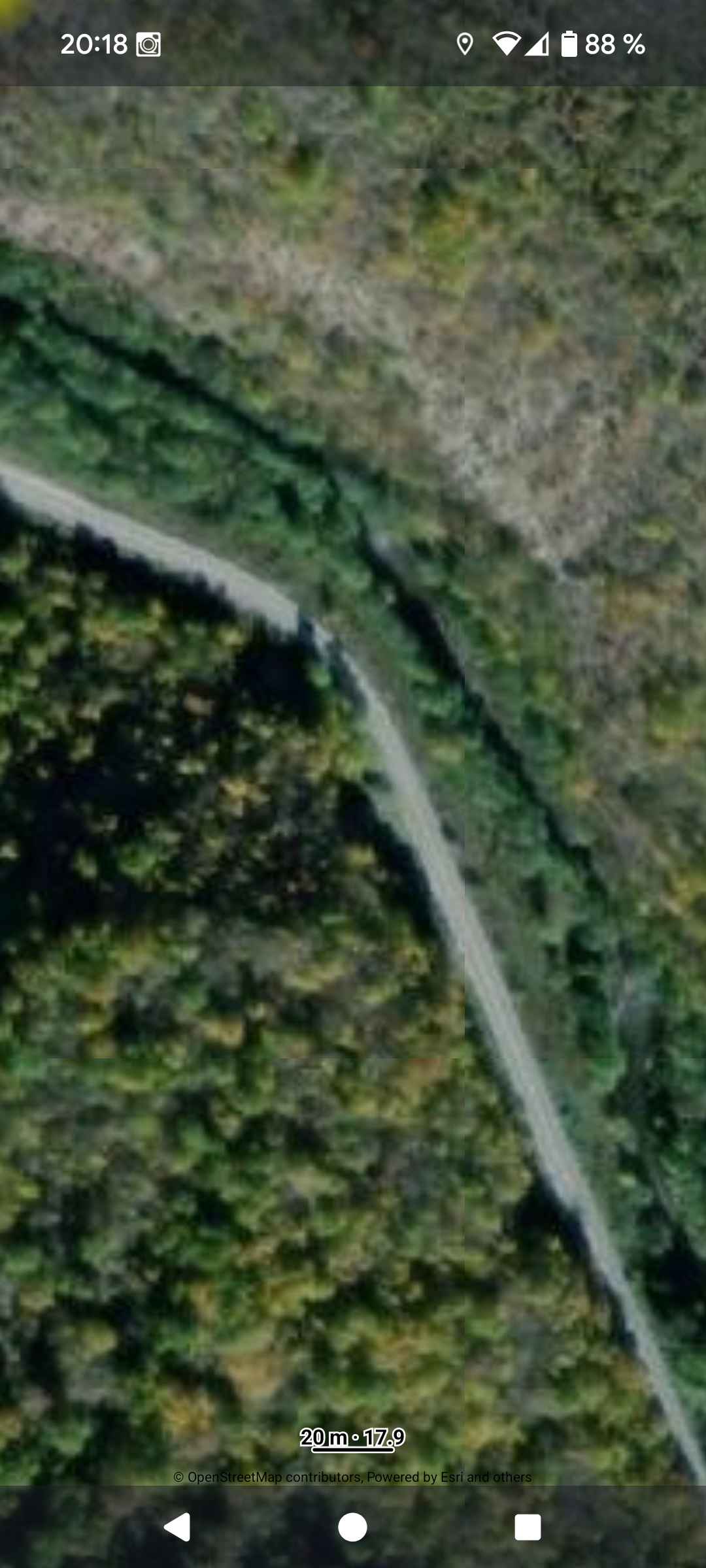

Aber es ist eine unpaved road wenn man in die satellite map schaut:
als Vergleich die asphaltierte Straße

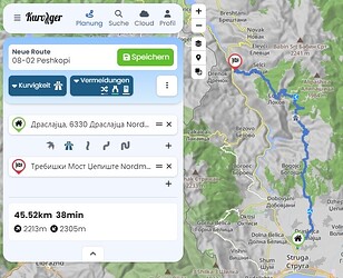

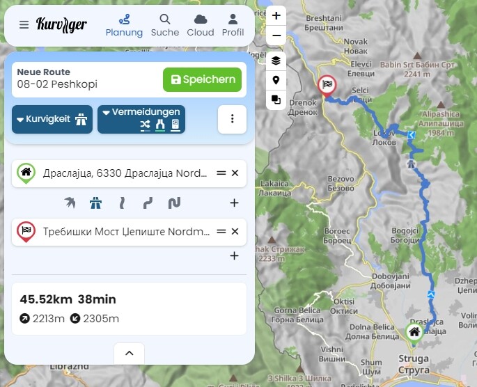

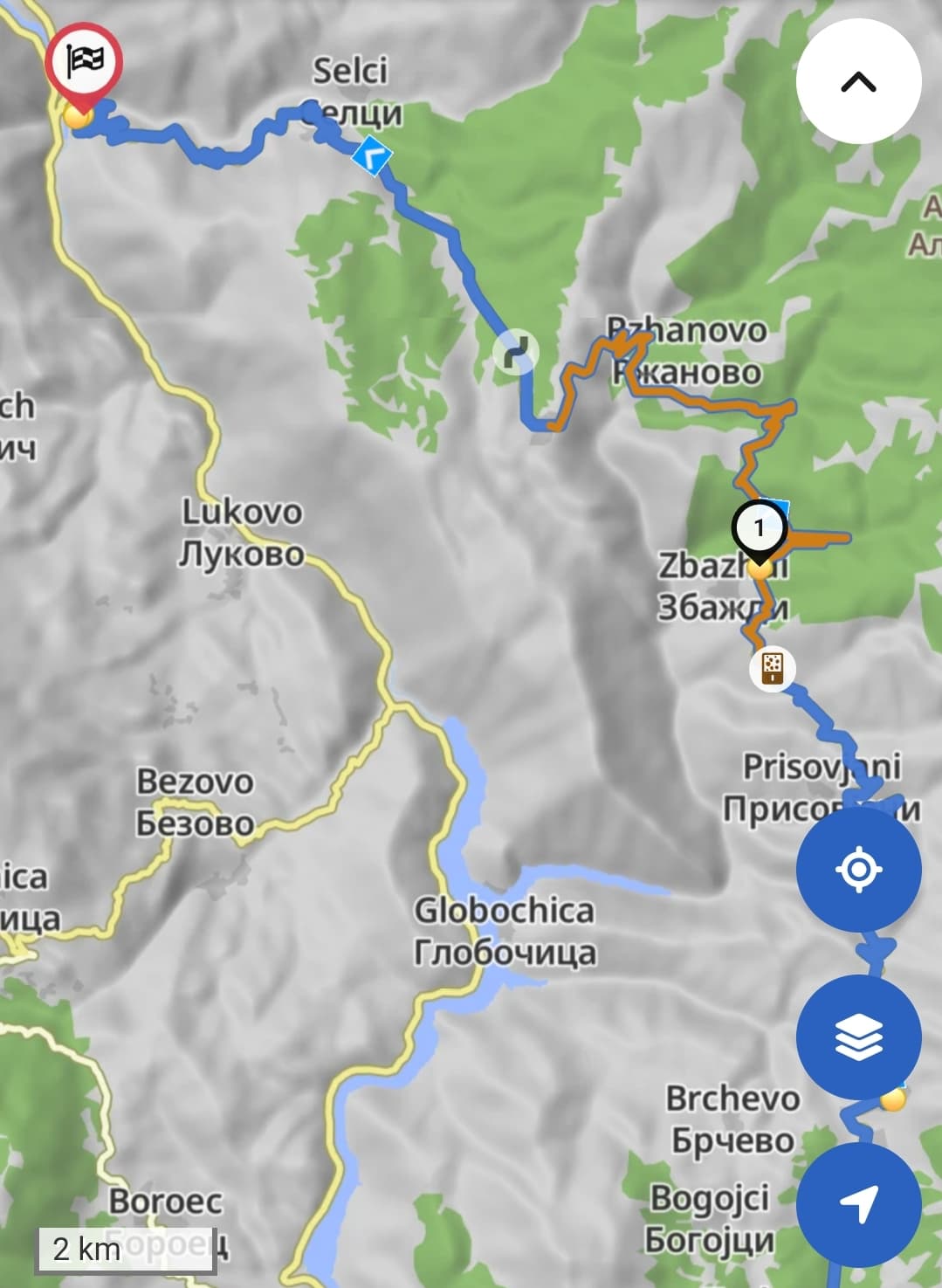

M. E. macht Kurviger hier auch etwas falsch, denn selbst bei “Schnellste” Kurvigkeit und ohne den shaping point (1) wird diese Strecke ausgewählt:
BRouter geht selbst bei “Kurvig” nur mit gesetztem shaping point diesen Weg.

Ich habe jetzt basierend auf etwas älteren Karten und Satellitenbilder die Strecke Zbazdi-Lokov als “lanes=1” und “surface=unpaved” eingetragen (Way: ‪R2243‬ (‪853519825‬) | OpenStreetMap). Ich hoffe, das wir dann vom Kurviger Algorithmus richtig erkannt und vermieden.
Da bin ich ähnlicher Meinung. Daran ist wieder die von Kurviger geschätzte Zeit schuld.

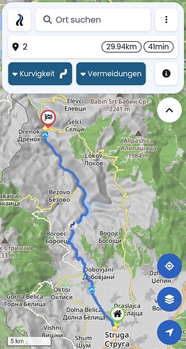

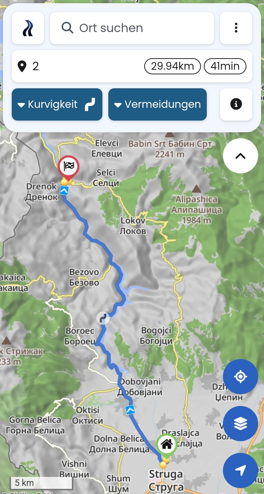

Die Streke (30km, weniger kurvig, geschätzt 41min)
ist in der Realität sicher schneller, als diese (45km, ziemlich kurvig, geschätzt 38min) :
Weil die geschätzte Zeit bei der längeren Route 3 Minuten kürzer ist, entscheidet sich Kurviger bei “Fastest” für diese.
Weil die längere Route von den Straßenbelag schlechter ist und sicher viel weniger benutzt wird, sind dort keine Geschwindigkeitsbegrenzungen eingetragen und so kommt Kurviger wahrscheinlich auf eine kürzere Fahrzeit, als bei der kürzeren Route. Was macht dann Kurviger “falsch”? Meiner Meinung nach nimmt Kurviger zu optimistische Werte bei fehlenden Angaben an.
In Deutschland würde man denken - “secondary” ohne Geschwindigkeitsangaben - freie Fahrt. Auf Balkan ist “secondary” ohne Geschwindigkeitsangaben oft nur ein Schotterweg. Diese unterschiede kann der Algorithmus aktuell nicht gut erkennen. Da sind wir aber in diesem Thread OT.

Erledigt.
Ohne WP nimmt Kurviger nun die andere Strecke:
