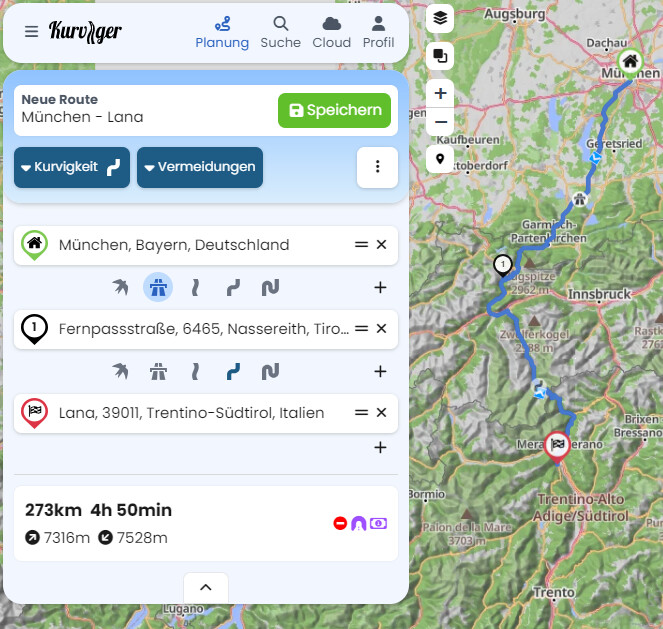

Ich vermisse die Option bei der Routenplanung Vignettenpflichtige Autobahnen ausszuschließen.
Folgende Situation:
Die Anreise erfolgt über die deutsche Autobahn, dann den Fernpass und soll dann über das Timmelsjoch gehen.
Wenn ich prinzipiell Autobahnen vermeide, plant kurviger keine Autobahn ein, also auch nicht die Anreise über die A95
Das Vermeiden von Mautstraßen schließt das Mautpflichtige Timmelsjoch auch.
Kennt hier jemand eine Lösung?

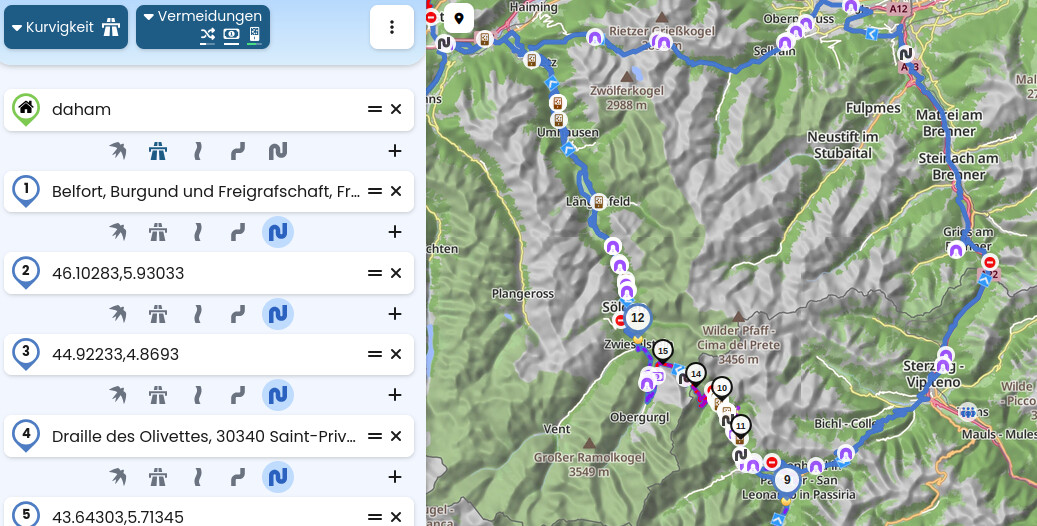

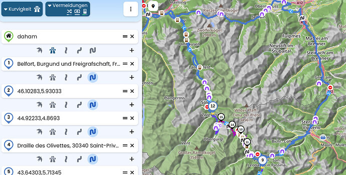

Bin ich zu doof.
Ich will nicht in Frankreich über die Mautstrassen, trotz “Schnellste Route”, aber in auf dem Heimweg in Österreich trotzdem über das Timmelsjoch.
Mit Shapingpoints werde ich auf eine unbefestigte Strasse geschickt, die dann irgendwie das Timmelsjoch zurückfährt.
Und doch Innsbruck mal zwischendrin.

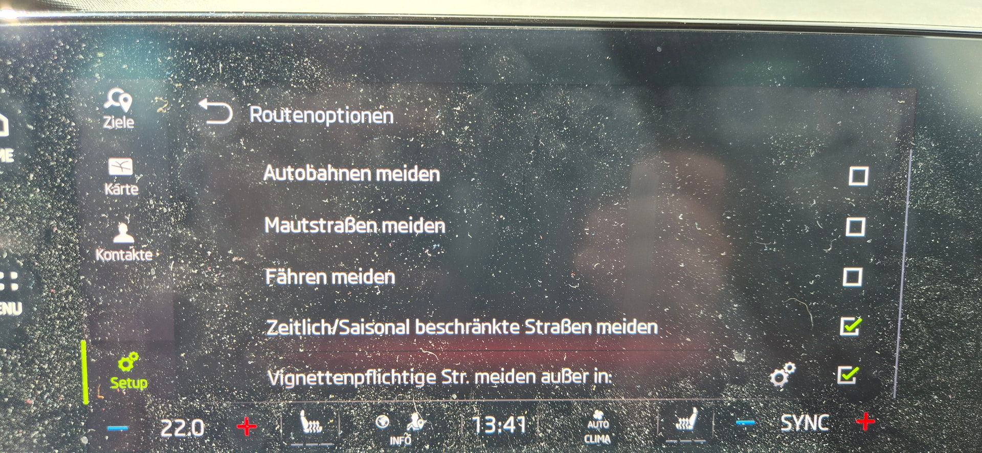

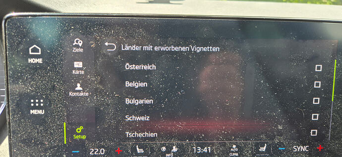

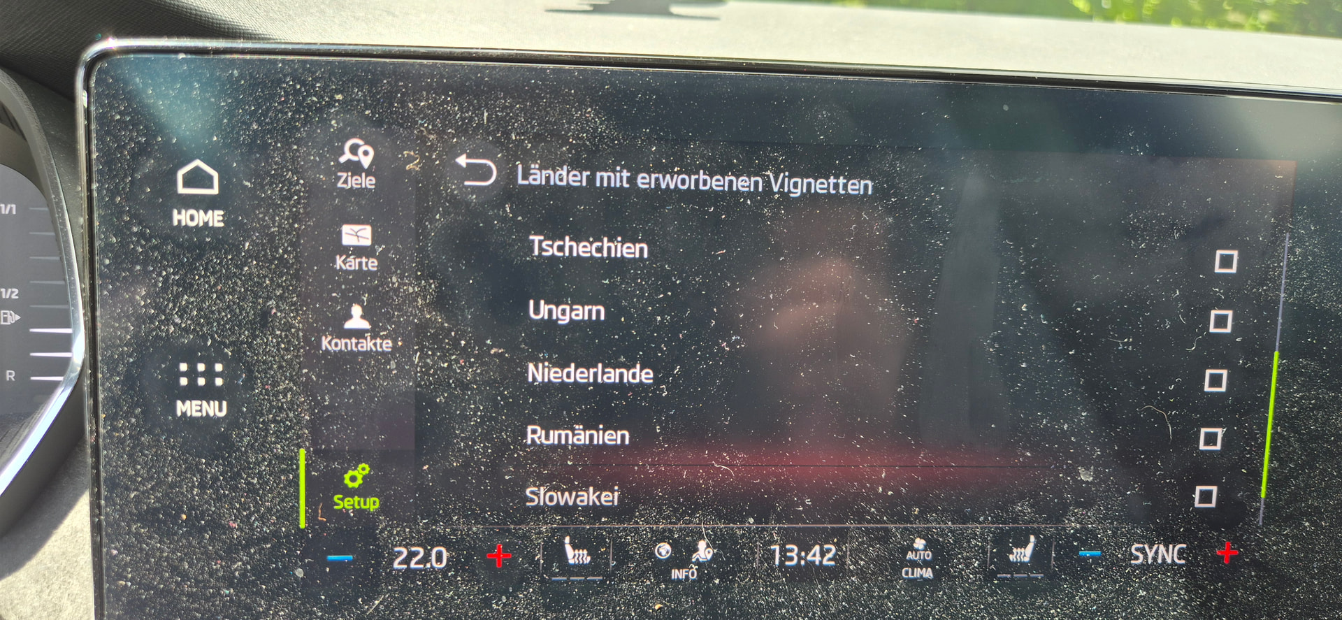

Naja, aber am coolsten wäre wahrscheinlich wirklich ein Filter, dass man Vignetten Filter hätte. Das was ganz oben gefragt wurde. Beispiel bei mir im Auto ist zum Beispiel, dass ich sagen kann vermeide Strecken mit Vignette Autobahn Schweiz/Österreich aber erlaube Mautstraßen wie dann zum Beispiel Timmelsjoch
Kannst du das bitte einmal mit einem Bild zeigen?
So, hier das Menü vom Auto. Es werden dann die Autobahnen vermieden, die eine Vignette erfordern. Nutze ich immer wenn ich nach Frankreich fahre mit Anhänger um nicht versehentlich nahe an der Grenze auf ne Schweizer Autobahn zu rutschen. In der WAZE App habe ich das damals auch gesehen. Ich könnte jetzt sogar noch zusätzlich Ausnahmen setzen

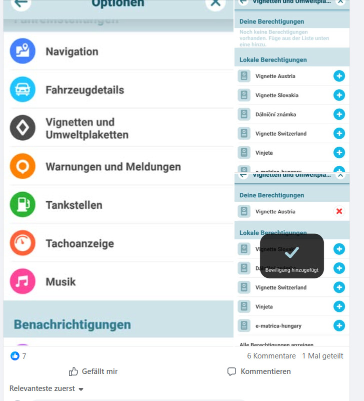

Hier mal ein Bild aus dem Netz von der WAZE App
