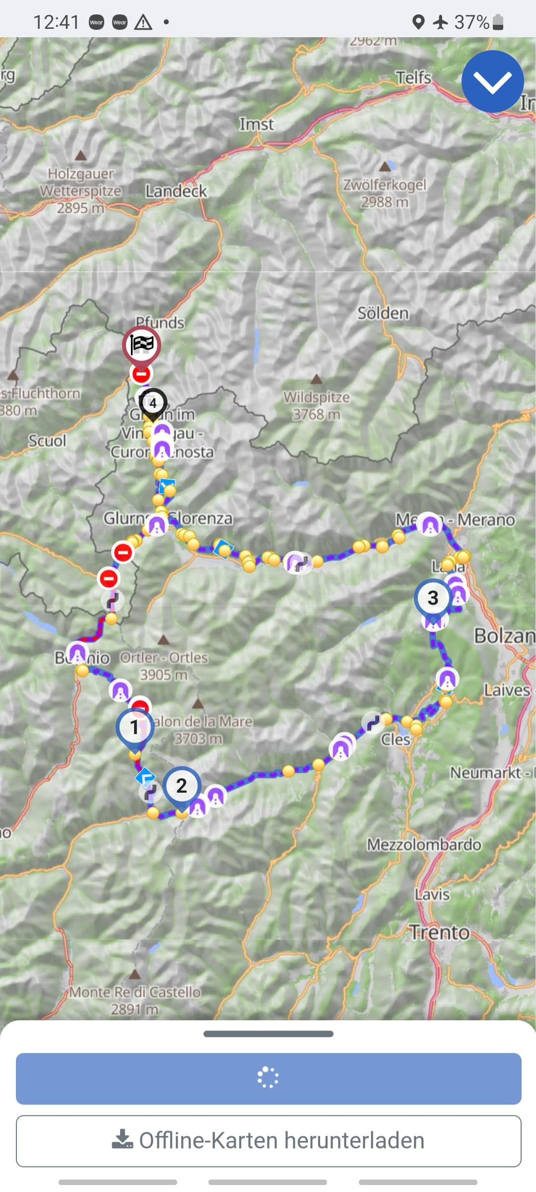

Du rufst deine Route aus und wenn du die Navigation startest, wirst du gefragt ob du die für offline runterladen willst.
Das machst du dann. Da wird dann der relevante Kartenteil geladen.

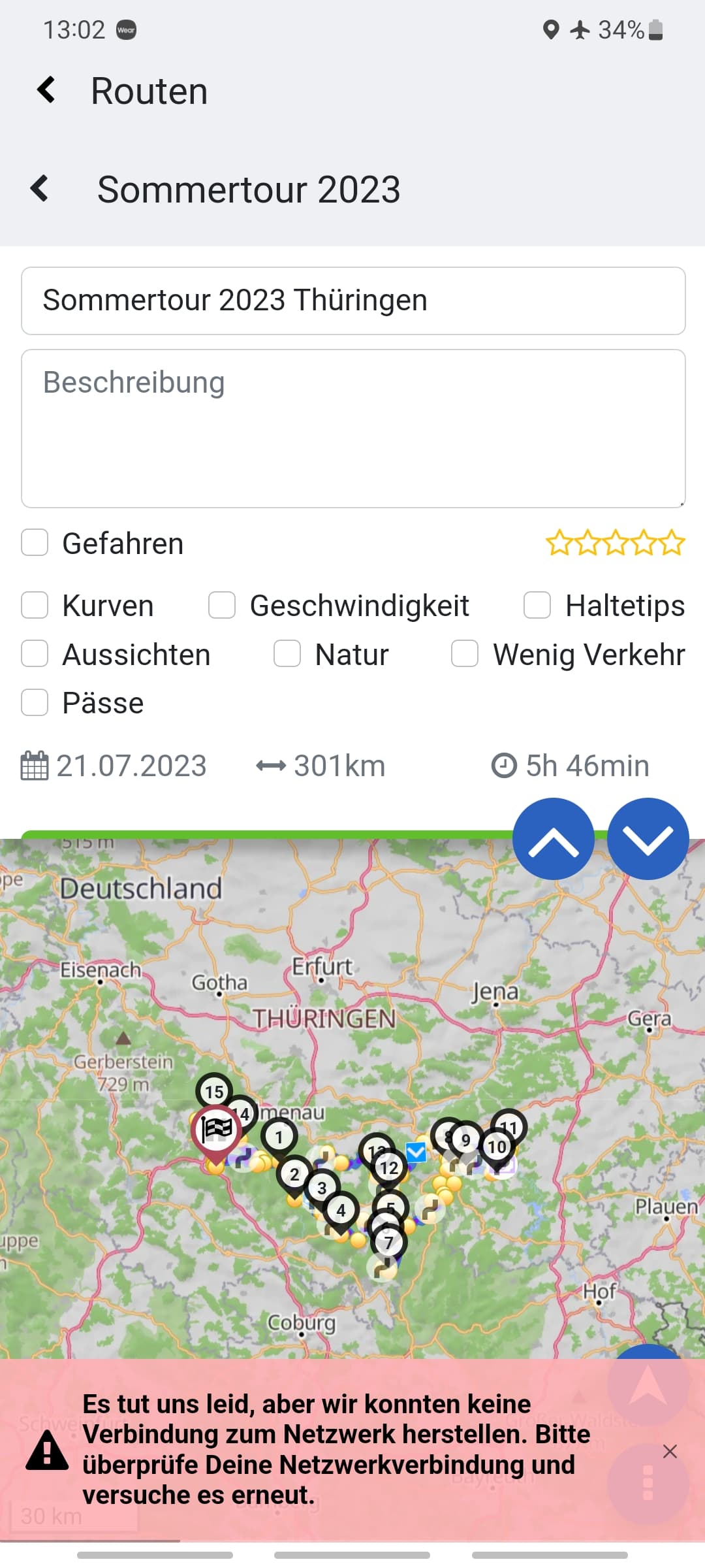

Ich möchte es nochmals für alle erklären, denn bisher hat es bei mir nicht funktioniert.
1.)
Route in der App aus der Cloud öffnen und laden
2.)
Navigationspfeil anklicken und dann Offlinekarten herunterladen.
3.)

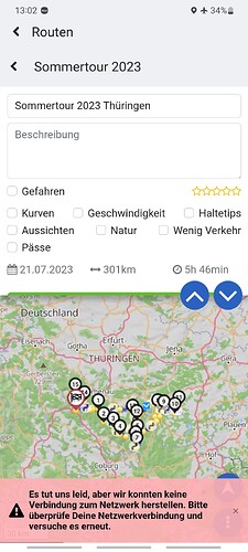

Wenn Offline!
Route wieder aus dem gleichen Ordner laden. Die Routen liegen im “Cache” der App. Ein Speichern als .kurviger auf dem Smartphone ist nicht notwendig aber kann die Sicherheit erhöhen.
Fehlermeldung wegklicken
Pfeil für Start der Navigation anklicken
Der Start kann teilweise länger dauern und einfach warten (ich hatte das immer zu schnell abgebrochen)
Die Navigation startet dann und man kann Offline fahren.
