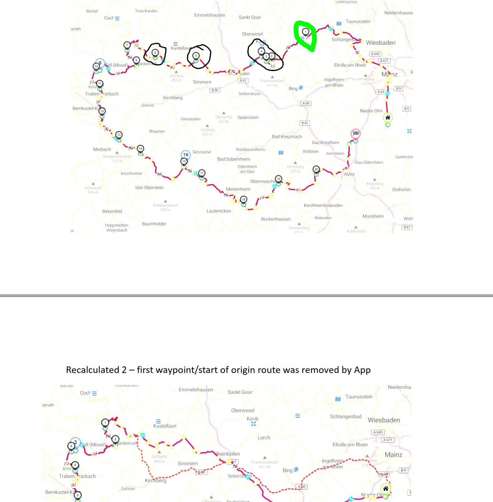

Von meinem Wohnort (49.889106,8.265004) habe ich die App den Weg zum Startpunkt berechnen lassen, soweit so gut, die original Route blieb erhalten und die Anfahrt wurde zur Gesamtfahrstrecke dazugerechnet. Auf dem Weg zum Startpunkt bin ich von der neu berechneten Route abgewichen, da ich noch tanken mußte. Dann wurde die Route automatisch mehrfach neu berechnet, allerdings wurde die Route mit jeder Berechnung deutlich kürzer (20-30km pro Berechnung). Ich bin dann vom Navigations in den Planungsmodus gewechselt und habe gesehen, das von der original Route nicht mehr viel übrig war. Was habe ich falsch gemacht? Kurviger 2.2.18, Strikte Routen Navigation aktiv, Routen Neuberechnung eingeschaltet.
Das Problem konnte ich einfach lösen, indem ich die original Route wieder neu in die App geladen habe - aber wieso wird bei einer Abweichung von der zum Startpunkt berechneten Route die komplette Route geändert?

  1. load of the origin *.kurviger file into the app (wisperstube-wörrstadt270km.kurviger)
    wisperstube-wörrstadt270km.kurviger (38.7 KB)
  2. start navigation with ‘navigate to start point’ (recalculated1.kurviger)
    recalculated1.kurviger (58.2 KB)
  3. deviate on the way to startpoint and force App to recalculate (recalculated2.kurviger)
    recalculated2.kurviger (37.4 KB)
  4. continue deviating from re-calculated route to force recalculation (recalculated3.kurviger)
    recalculated3.kurviger (34.3 KB)
  5. continue deviating from re-calculated route to force recalculation (recalculated4.kurviger)
    recalculated4.kurviger (26.8 KB)
  6. continue deviating from re-calculated route to force recalculation (recalculated5.kurviger)
    recalculated5.kurviger (20.1 KB)
It seems that with each recalculation the upcoming shaping points are removed, I put this in the pdf file.
recalculated routes.pdf (2.8 MB)
So I learned to never leave the first calculated route to a meeting point and rely on recalculation. Not really an issue, but good to know and to store always the desired route in *.kurviger format on the mobile used as navigation device. With the option ‘strict navigation’ I thought that the route to the start can be modified in case of deviation, but I did not expect shaping points or waypoints of the original route to be removed.
[edit]according to traffic conditions I could not stop exactly after each recalculation, therefore sometimes more than one shaping point was removed prior I could save the new route[/edit]

I see the from 1st recalculated to 2nd recalculated file the start point and the following 5 shaping points were removed, you can see this in the attached pdf:
But I cannot say definitely how often the recalculation was started between deviating the first time from the route until first safe - this would have been too dangerous to stop abprubtly in running traffic :wink:
